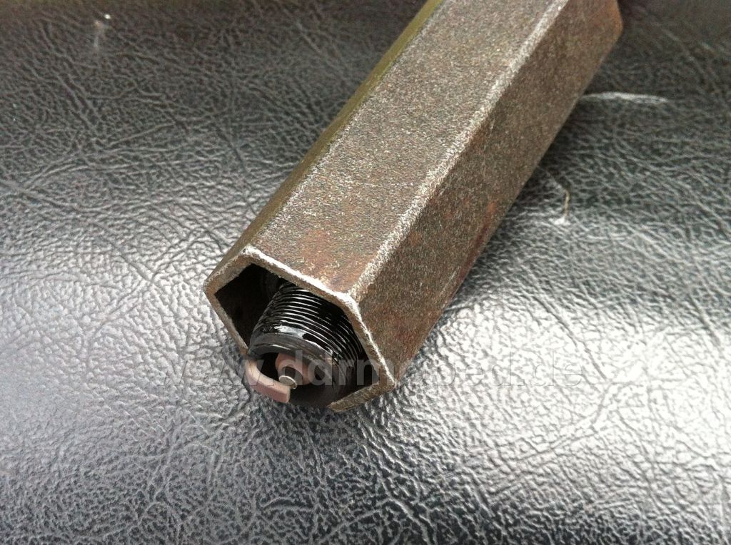

Die Zündkerze sieht wie folgt aus:
1) Bei hoher Drehzahl im 3. Gang: rehbraun bzw. vergleichbar
2) Bei maximaler Drehzahl (also rund die Hälfte) im 4. Gang: schwarz verrußt

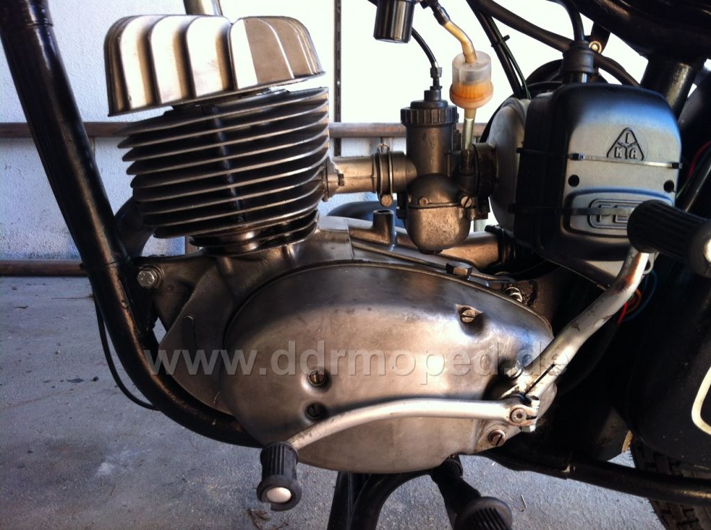

Erstes Bilder von der RT
Schrauber200
Geschrieben am: 06.10.2019, 10:05
Beiträge: 96
Mitgliedsnummer.: 6010
Mitglied seit: 18.11.2012
zweites Bild

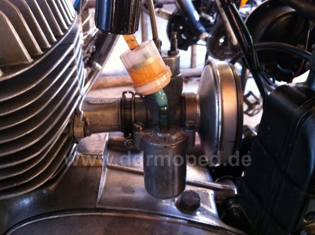

die eine Vergaser-Variante (externe Schwimmerkammer)

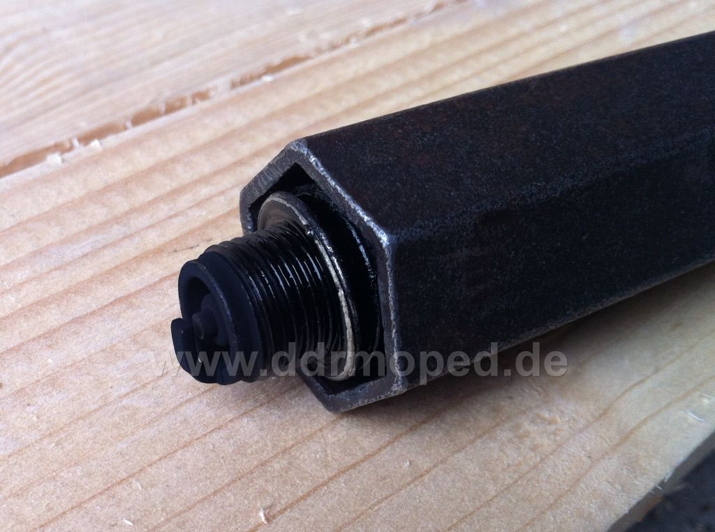

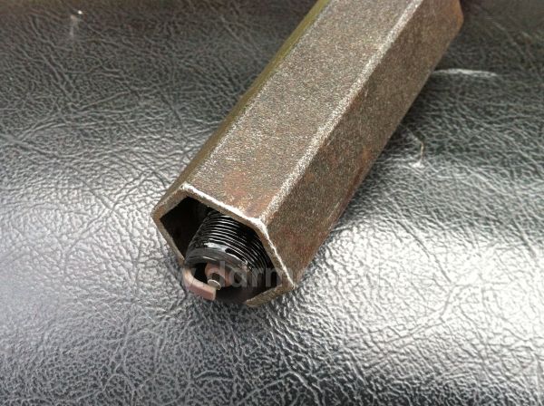

Zündkerze nach Vollastfahrt im 3. Gang - rehbraun bzw. heller

Zündkerze nach Vollastfahrt (=halbe Drehzahl) im 4. Gang
