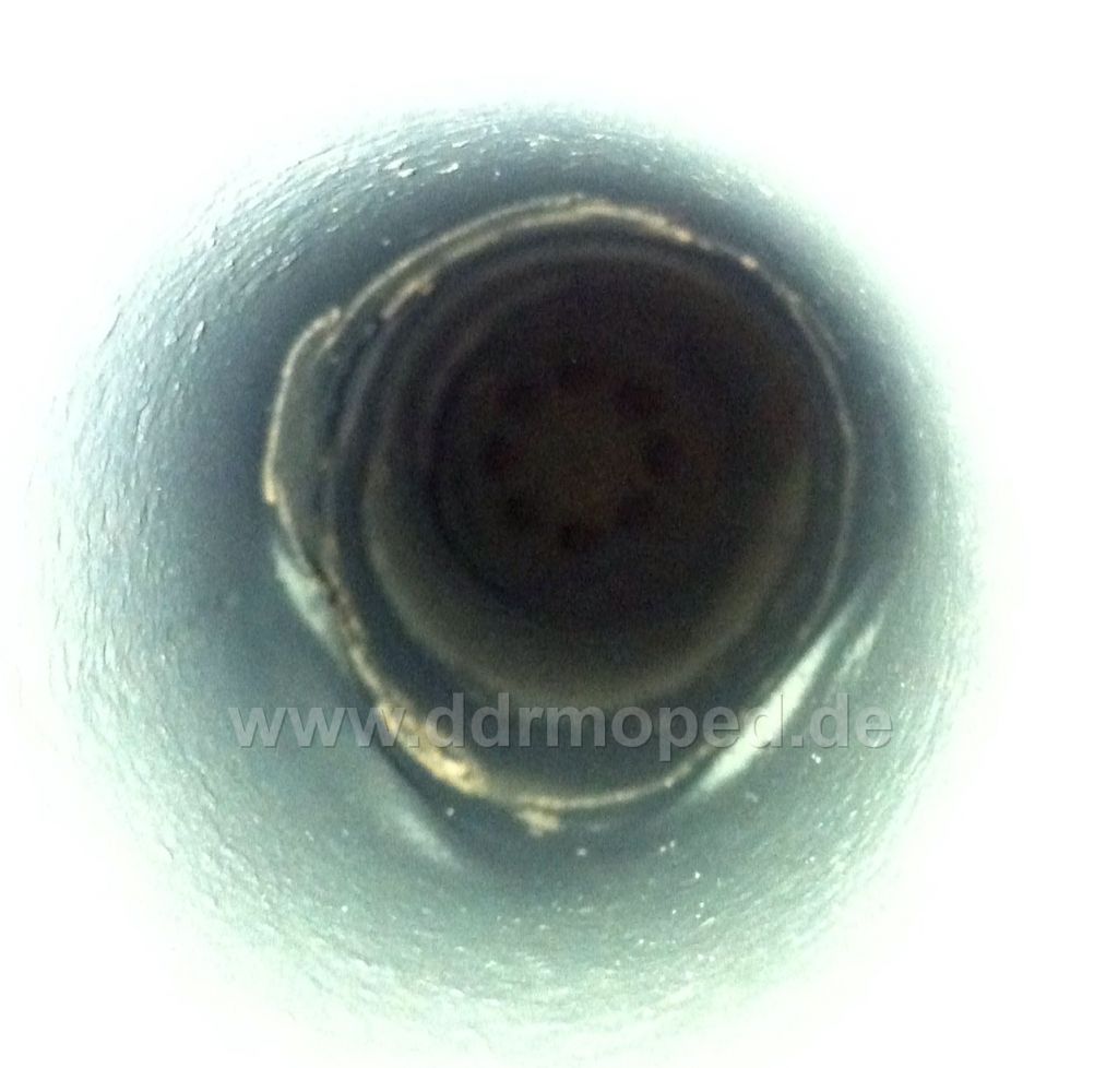

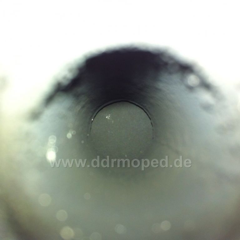

Ich habe heute den Auspuff abgebaut.
Wie erkenne ich ob er zugesetzt ist ?
Von vorne betrachte sehe ich weit hinten ein Sieb. Die Löcher sind frei.
Von hinten betrachtet sehe ich eine rund Scheibe.
Schüttle ich den Auspuff rasselt es ein wenig. Es kommen aber keine Teile raus, egal wie ich ihn halte.

Auspuff: Blick hinein von vorne

Auspuff: Blick hinein von hinten

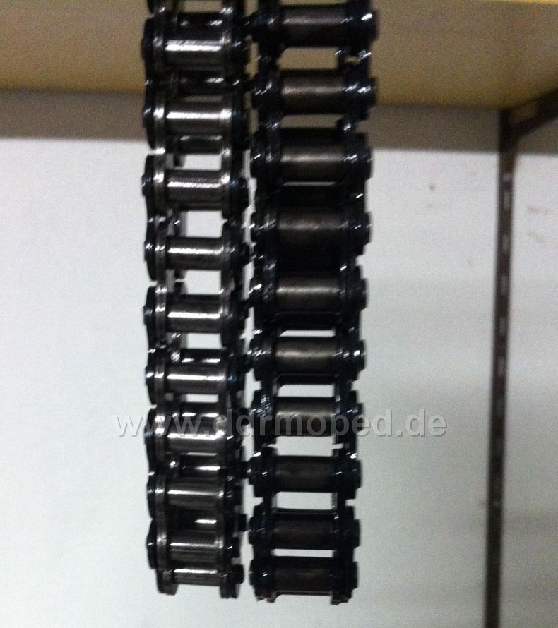

Zu dem gibt es zwei Ketten:
Die Schmale:
Art.-Nr: 10030799
MZA-Nr: 11-847.23-0
(weitere Angaben habe ich nicht zur Hand)
Die Breite:
48 Glieder
Bolzenabstand: 3/8 Zoll (=9,5mm)
Kettenbreite (innen): 3/8 Zoll (=9,5mm)
passende Ritzelstärke: bis 9,5mm
Art.-Nr:05213
EAN: 4059918064129
Ich hatte zuerst die schmale gekauft, die passt aber absolut nicht.

Das mit der Zähneteilung der Ketten wusste ich noch nicht, danke für die Bilder. thumbsup.gif

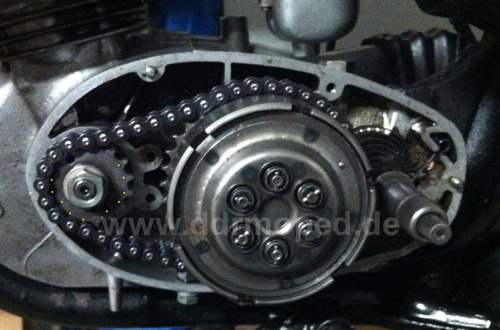

Ritzel auf Kurbelwelle: 16 Zähne

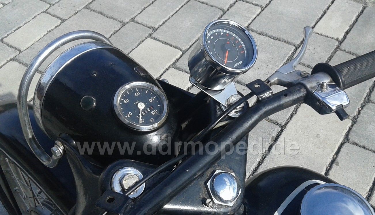

Heute habe ich den DZM angeschlossen.
Ist zwar, laut Beschreibung, für 12V, geht aber auch bei 6V.

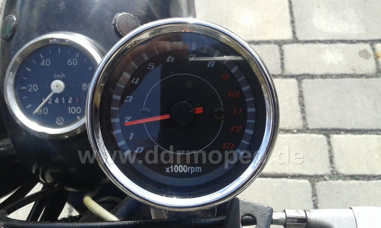

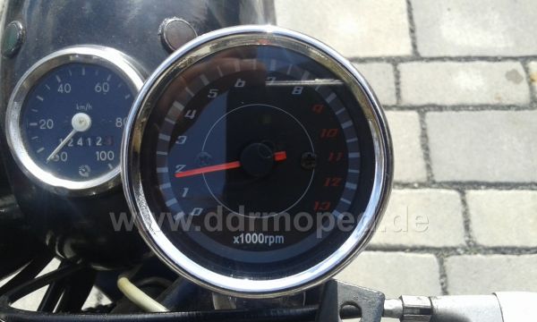

Mein Standgas ist laut Anzeige ca. 2000 U/min.
Das stimmt natürlich nicht. Jetzt muss ich nur noch den richtigen Faktor herausfinden.

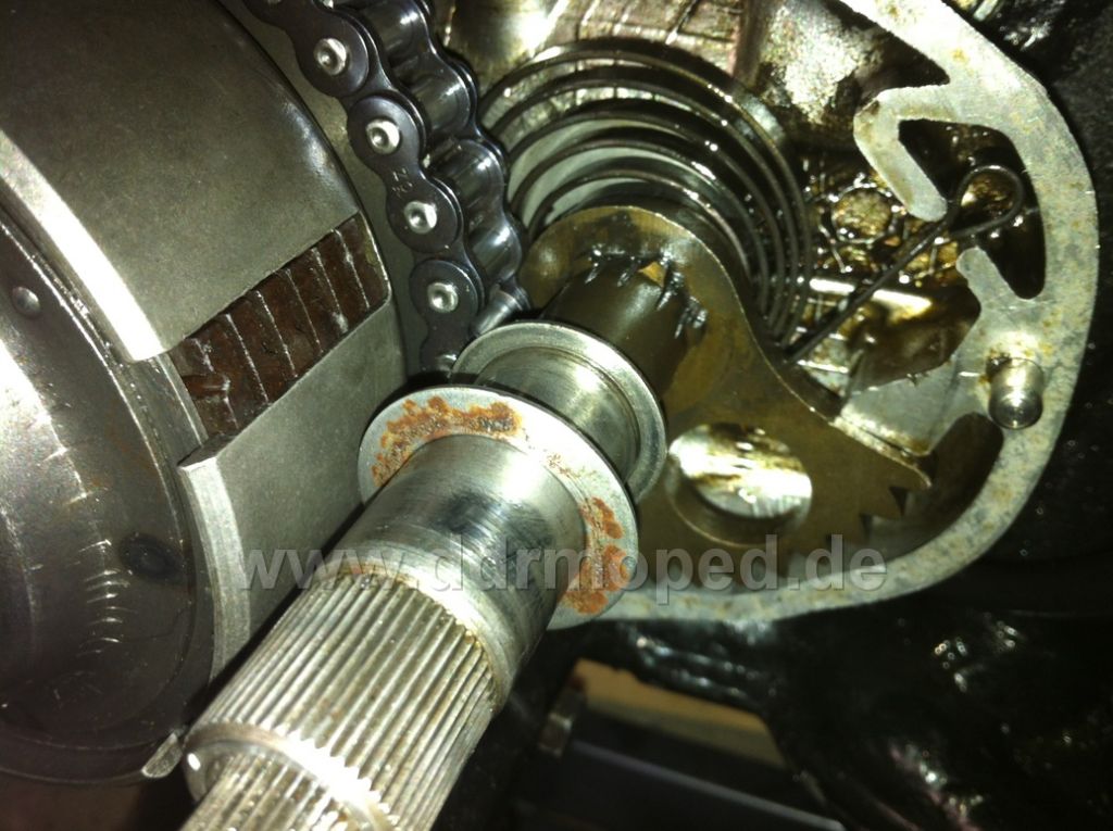

Die Zähne auf dein Küpplungskorb sind so spitz die machen die neue Primärkette kaputt. Das Zahnrad muß neu.
Gruß Bernd
