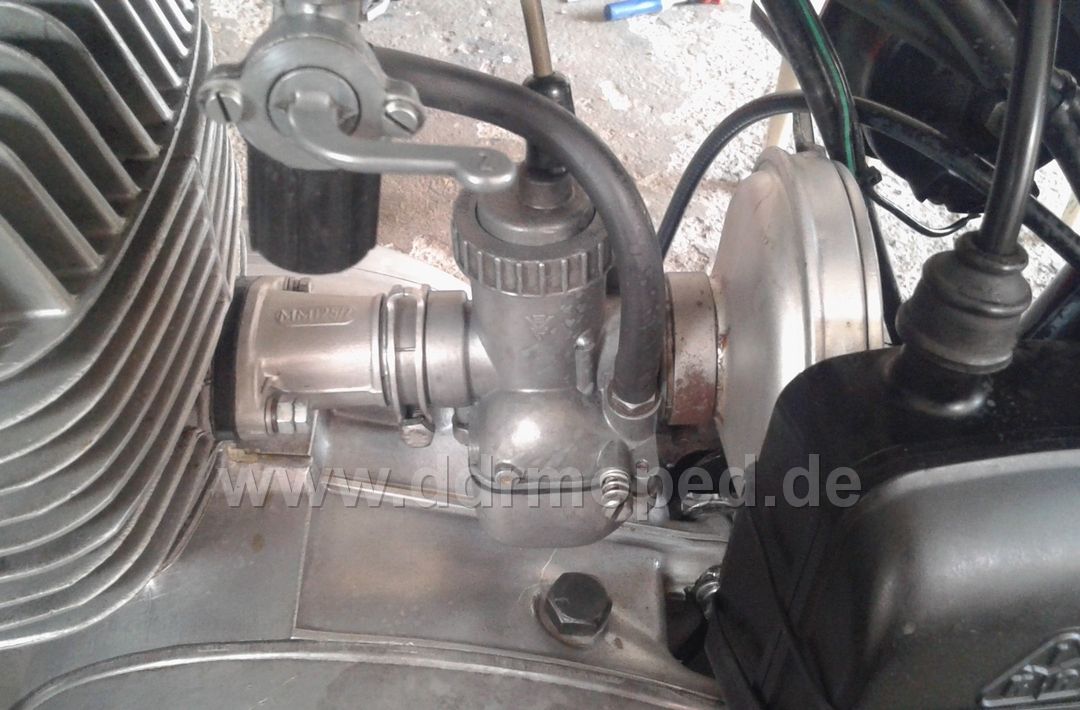

Fehlerursache Nr. 1: Vergaser:
Ich konnte zuletzt am Vergaser ändern, was ich wollte, es wurde nicht besser.
Ich habe dann einen 24N1-3 mit MM125-Stutzen und Luftfilter montiert. Darin ist eine 90-Hauptdüse verbaut.
-> Ich gehe davon aus, dass der ausgebaute Vergaser ein Problem mit der Unterbrechung der Spritzufuhr hat, wenn die Kammer voll ist. Ein neues Nadelventil und Schwimmer hatte ich nicht zu Hand.

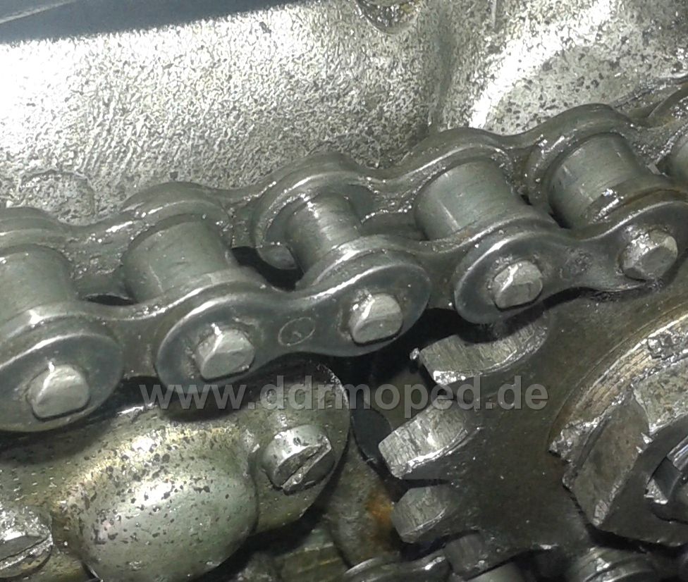

Bei einer erneuten Kontrolle fiel mir auf, dass 1 Kettenglied defekt ist.

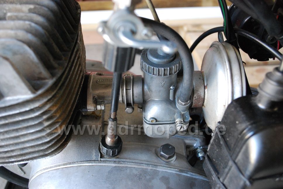

neuer Vergaser

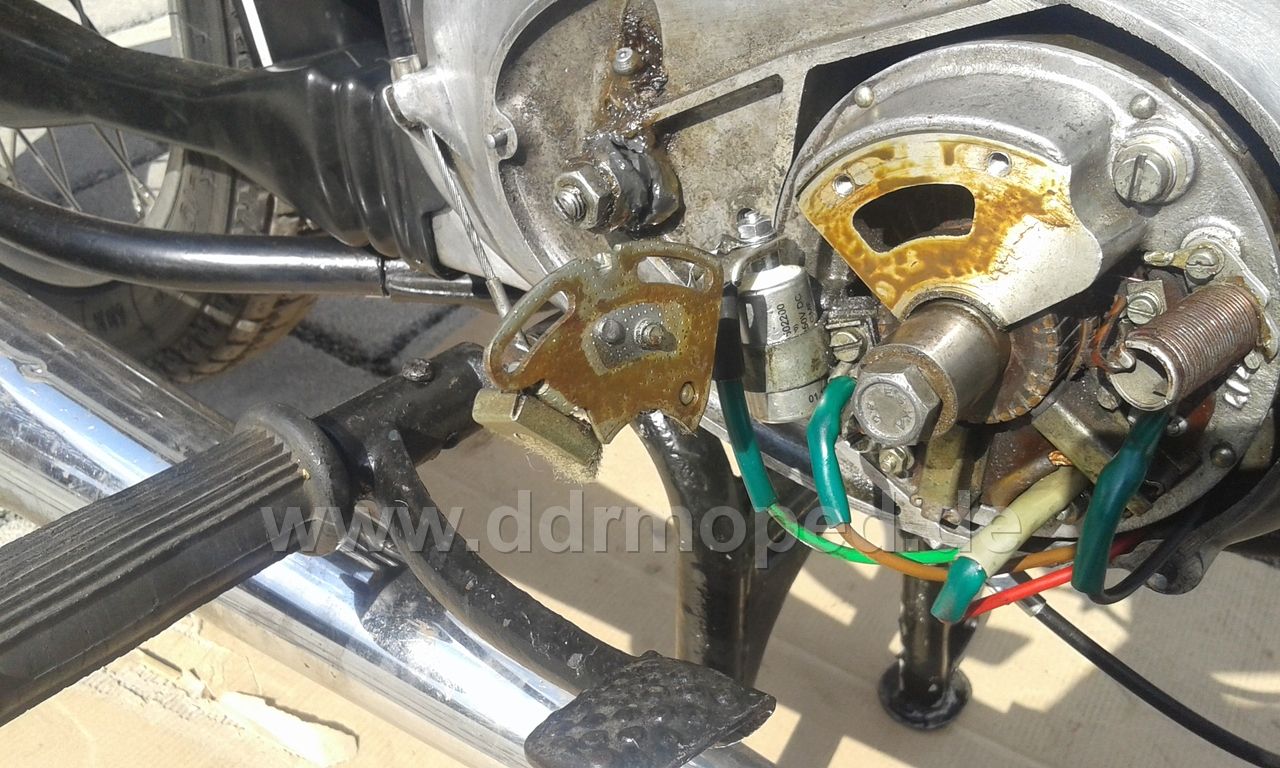

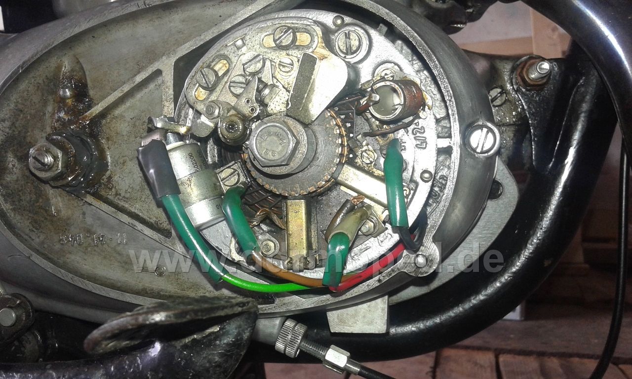

Lima
Schrauber200
Geschrieben am: 14.04.2020, 19:34
Beiträge: 96
Mitgliedsnummer.: 6010
Mitglied seit: 18.11.2012
abgenomme Unterbrecherplatte

defektes Kettenglied (schwer zu erkennen)

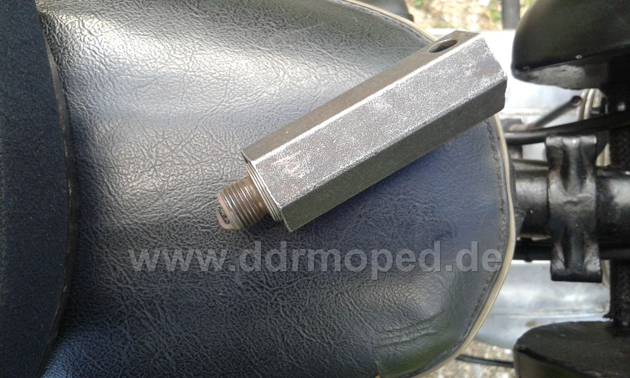

Kerzenbild

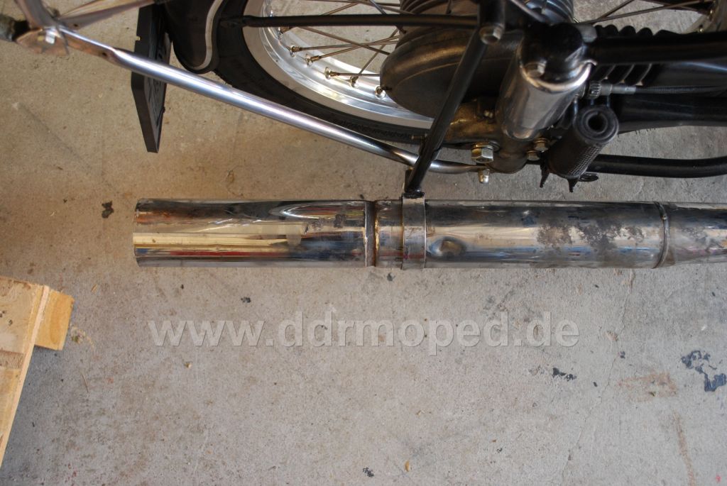

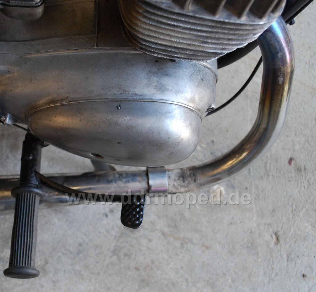

Auspuff-Position
Schrauber200
Geschrieben am: 16.08.2020, 12:15
Beiträge: 96
Auspuff Position Nr.2
