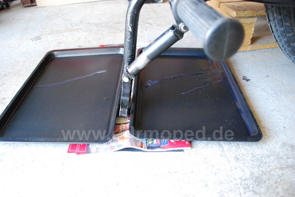

Aus der Abtriebswelle kann evtl. Öl laufen wenn zu viel drin ist. Prüf das mal.

Ich habe 2 kleine Kuchenbleche unterm Motor gelegt.
Ich sehe insgesamt 6 Stellen. Links 1 Spur und 1 Fleck, rechts 4 (oder doch 5) Spuren.
Das ist die Ölmenge nach ca. 4 Tagen.
