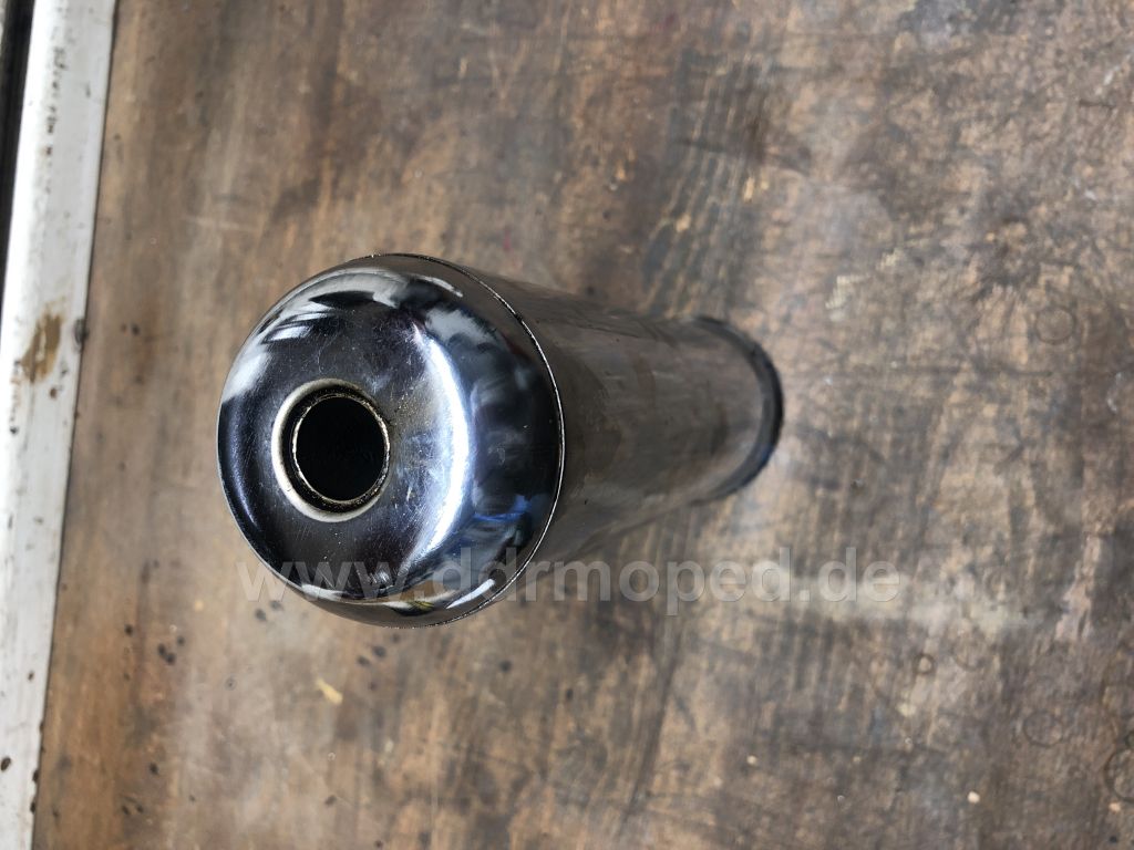

Das Endstück war beim Kauf verbaut.....
Habe auf Spitze Tüte umgebaut da ich der Meinung bin,
das der Habicht immer eine Spitzes Endstück hat.
Was ist mit dem Krümmer? Kurz oder Lang?

Das ist schonmal falsch. 72 oder vlt auch 73 wurde umgestellt, Jörg weiß es genau. Das Thema gab es irgendwann schon mal.

- Die Spitztüte war 1972 am Habicht-Auspuff auch noch dran (wurde laut Service-Info aber im selben Jahr von spitz auf stumpf umgestellt). => Wäre also beides o.k.

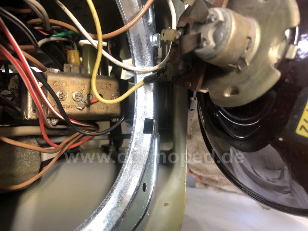

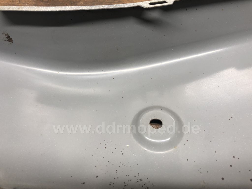

Schöner Habicht, aber einige Sachen machen mich sehr stutzig. Der Zustand ist für das Alter viel zu gut. Keine Patina an Schrauben oder irgendwo Dreck. Motor wie geleckt! Kein bisschen Rost, keine Lackschäden. Der Lackzustand ist wie gerade neu lackiert. Ich will nichts beschwören, aber für mich schaut das nach einem sehr gut gemachten originalgetreuen Neuaufbau aus.
BlueKR50
Geschrieben am: 17.08.2019, 05:40
Beiträge: 2705
Mitgliedsnummer.: 3601
Mitglied seit: 06.07.2010
Danke für deine Einschätzung,
ich selber war mehr als kritisch.
Ich habe selber schon hunderte Blechteile von Simson selber
Gesandstrahlt und mittlerweile erkenne ich glaube Original Lack im Schlaf.
Besonders gut sieht man es in der Lampenmaske und Rahmeninnenteilen.
Selbst die Grundierung passt zu diese Zeit.
Das ist 100% Original Lack oder irgendwann aus DDR Originalteilen zusammengebaut.

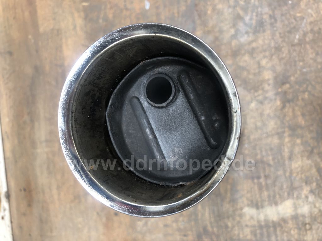

Ist das DDR?
BlueKR50
Geschrieben am: 17.08.2019, 05:52
Beiträge: 2705
Bin mir unsicher ob Spitz oder Stumpf,
Sowie ich das weiß könnte beides bei der Rahmennummer sein???
