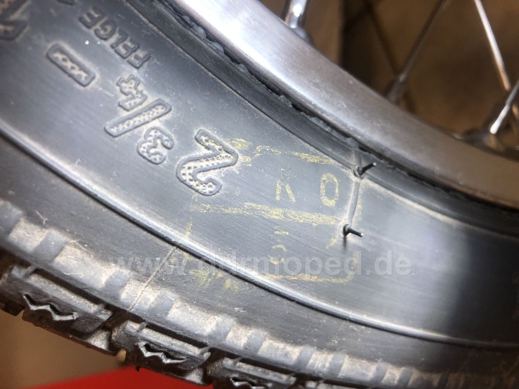

Gibt es bei den Original Pneumant Reifen eine Art DOT Nummer?
Kann leider nix finden
Dazzle
Geschrieben am: 17.08.2019, 10:24
Beiträge: 1219
Mitgliedsnummer.: 1809
Mitglied seit: 13.01.2009

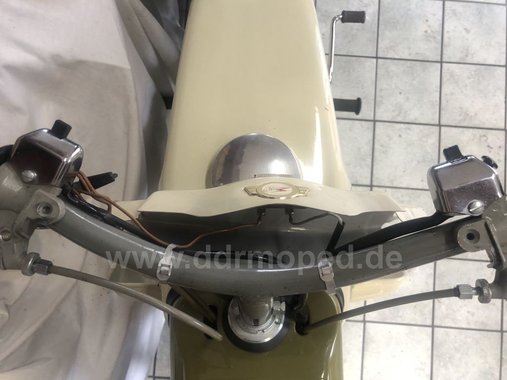

So sieht es unterm Lenkerblech aus.....

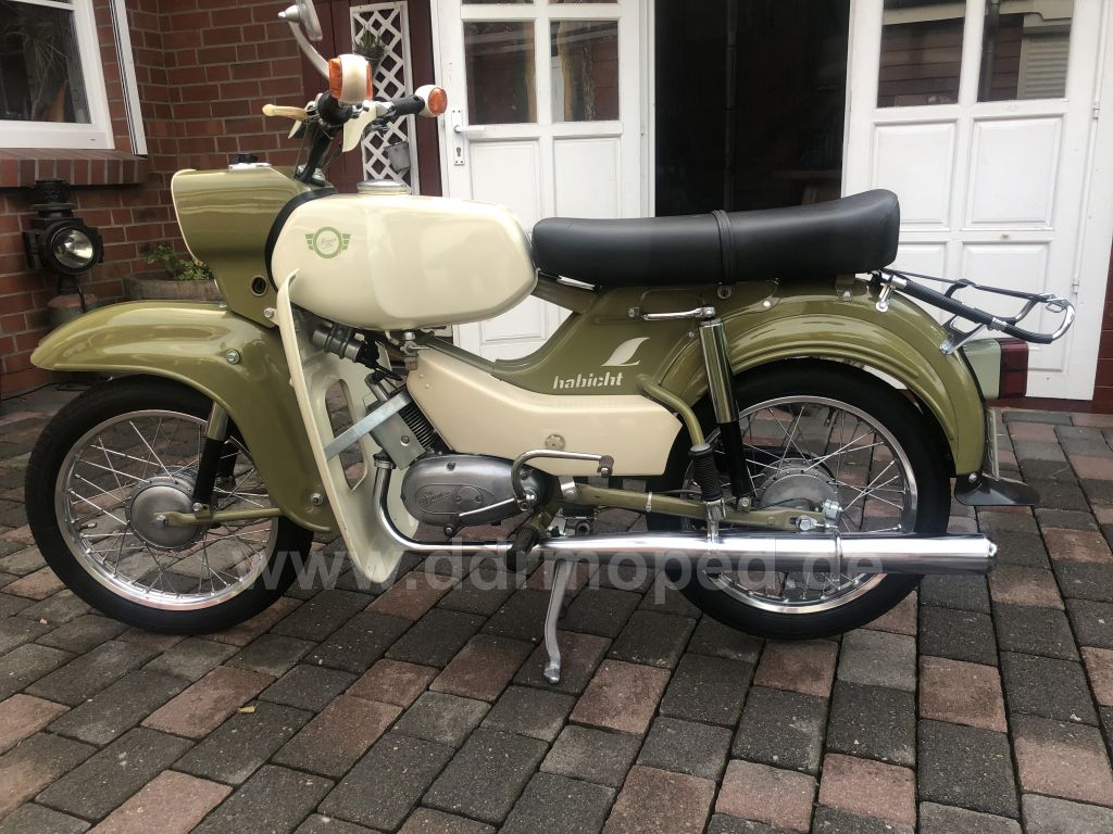

Dein Auspuffendstück ist original.
Der Lenker hat keine Originalfarbe mehr, der müsste Tundragrau sein.
Das Scheinwerferhalteblech wurde auch neu verzinkt.
Ich denke, das Moped ist ein Patinaaufbau. Wegen des Servicehefts, es wurden ohnehin meist nur die ersten beiden Durchsichten dokumentiert, danach war die Garantie vorbei.
Wegen dem Reifenalter gabs mal einen Thread hier, da kam aber auch keine wirkliche Entschlüsselung raus soweit ich weiß.

Die Lenkerschraube kommt doch m.W.n. auch immer von links nach rechts rein, sprich die beiden Muttern sollten auf der Gasgriffseite sein.
Normalerweise hätte ich jetzt unter dem Blech, wenn noch keiner dran war, eine schöne dicke Staub- und Schmutzschicht erwartet...
Der Tankdeckel scheint auch vom Trabant zu sein, so ganz ohne Aufschrift. Normalerweise gehört doch die große Silbervase drauf. Berichtigt mich, falls ich mich irre wink.gif

Für mich passt alles zusammen und sein wir mal ehrlich, mehr an Originalität, ununterbrochener Patina gibt es einfach nicht. Schaut euch mal die Schrauben an, die sind durchweg unangetastet, keine Kratzer, Abschürfungen etc.jedes Detail passt. Selbst die Schrammen am Tank und der Schwinge sind alt, daß ist deutlich zu erkennen. Mein Vater hatte auch Zeitnah, nachdem er seinen Habicht gekauft hatte einen kleinen Unfall. Seitdem ist die Schwinge vorn schwarz, so war das eben. Da passen für mich auch die nachlakierten Teile.

Ich glaube, die originalen alten harten Pneumant-Reifen kann durchaus noch fahren, soweit sie seitlich an den Flanken nicht gerissen sind, wie die neuen heutzutage das tun, wenn sie zwei Jahre alt sind.
Jedenfalls nach meinen Erfahrungen. Allerdings ist mit den alten harten Pneus bei regennasser Fahrbahn Vorsicht geboten, die rutschen wie Schmierseife

Ich habe das Teil natürlich Stundenlang geputzt 🥰
Also ich glaube das die Lenkerfarbe Original ist, mein anderer
Originaler Habicht hat genau den gleichen Lenker in der selben Farbe
Reifen sind noch in sehr gutem Zustand und kein Stück porös

Pneumantreifen werden auch kaum porös und auf meinen Schönwetterfahrzeugen bleiben die auch drauf. Bei Regenwetter sind die gefährlich einzustufen. Allerdings waren die früher selbst neu bei Regenwetter übel. Vermutlich hat man die damals wegen Haltbarkeit eher härter gemacht. Mein erster Reifen hat in den 80er hinten auch 2 Jahre gehalten und ich ich hab das Teil nie geschont. Vorne hab ich nie getauscht bis zum Verkauf Anfang 89. Also fast 7 Jahre. Moderne Reifen sind wesentlich weicher um Nasseigenschaften zu verbessern und dadurch schneller abgefahren. Siehe Autos. Dann gibt es mehr Microplastik...

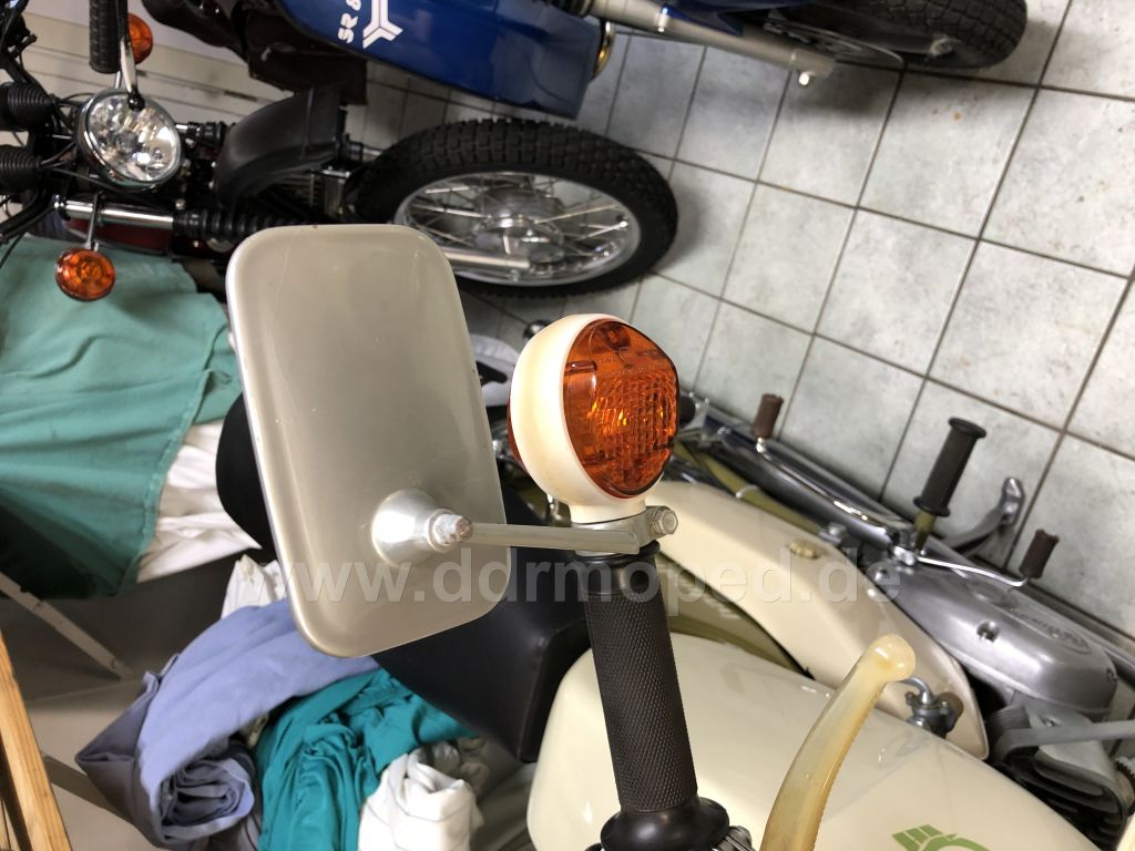

Leider war ja das Glas vom Original Spiegel kaputt,
Heute gab es Neuen Ersatz....
Kann mir jemand sagen ob der auch vielleicht am Habicht
Original verbaut war?
