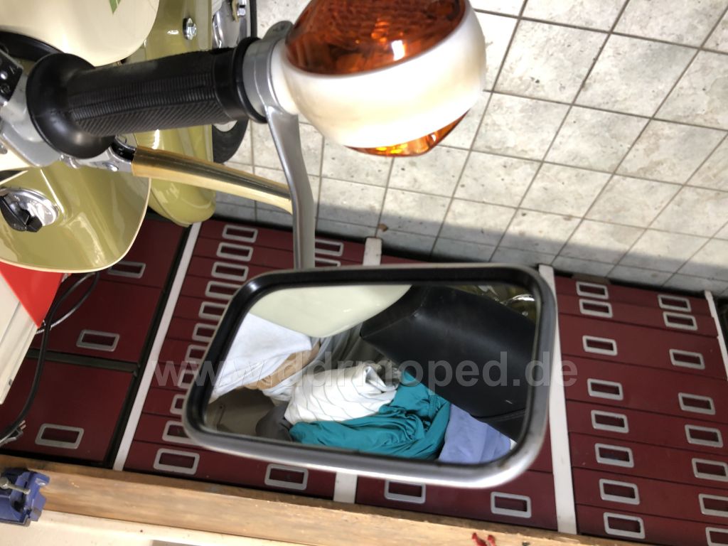

Der Slusia Spiegel ist original am Habicht.
Mfg Andi

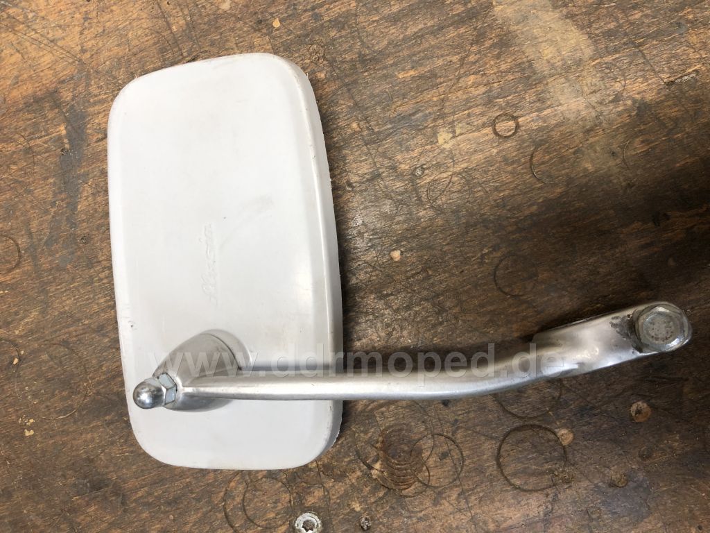

Ok, der war auch verbaut....
Wo gehört der neue Spiegel ran?
Gibt es irgendwo noch neues Glas für den Slusia Spiegel?
Geschrieben am: 23.08.2019, 05:08
Der Kunststoffspiegel war z.B. an den späten Schwalbe S dran.
Mfg Andi

Welche Größe brauchst denn?
Standard für dein Fahrzeug war der hier in den 70er verbaut:
https://www.ddrmoped.de/shop/katalog/spiege...-119-mm-x-69-mm

Diese Spiegel mit Kunststoffgehäuse wurden wohl auch am Habicht verbaut. Meine 74er besitzen beide diese. Etwa April 1974 war der Kunststoff grau gegen August schwarz.
Spiegelgläser dafür gibt es nicht mehr, zumal der Wechsel auf Grund der bruchanfälligen Klemmrahmen nur sehr schwer möglich ist.
Ich habe mir für meine Fahrzeuge beim Glaser meines Vertaruens ein paar Spiegelgläser, mit Wölbung, fertigen lassen.

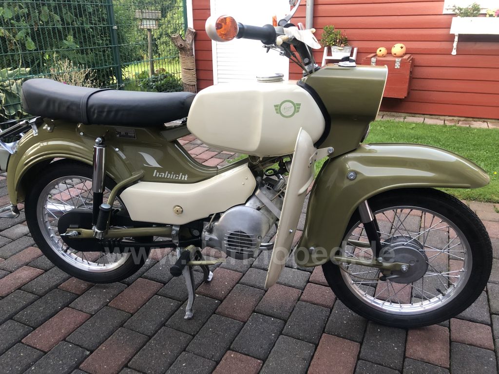

nach 3 Jahren Standzeit hat er heute eine kleine Durchsicht und etwas
Benzin bekommen und durfte mal kurz wieder auf die Straße

Die Federbeine waren mindestens das erste dreiviertel Produktionsjahr Chrom/Chrom ! Die Hinterradbremse war ab Oktober 1972 mit außenliegendem Bremshebel ! Es kommt jetzt auf die Identnummer an . Da es eine 366.... ist, gehe ich davon aus, dass es sich um einen späten 1972er handelt. Da kamen dann auch schon die ersten Fahrzeuge mit dem stumpfen Endstück am Auspuff. Die Gewindelöcher in den Klemmstücken sind nachträglich angebracht, da am Habicht ab Werk immer der rechteckige "Slusia"-Spiegel mit Klemmbefestigung zwischen Festgriff und Blinker verbaut war.

Zu den Spiegelgläsern: Die Gläser der rechteckigen Ausführung 119X69 werden neu von FEZ vertrieben.
Geschrieben am: 28.10.2022, 18:24
Was mir am letzten Foto des "Habicht" noch auffällt: Die Soziusrasten sind verkehrt ! Diese Profilart kam erst 1974. wink.gif Richtig wären diese:
