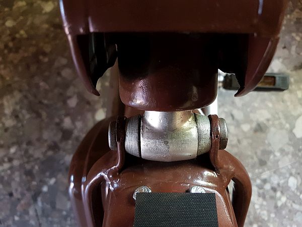

ich habe festgestellt,dass die Befestigung der Hinterradfeder vom SR2E an meinem SR2 an der Aufnahme am Schutzblech irgendwie nicht richtig passt.Auf der rechten Seite ist ein Spalt von ca. 1-2 mm vorhanden.Die Suche brachte mir keine Ergebnisse wie es richtig montiert sein muss.Kann mir jemand sagen wie das richtig montiert wird,bzw. wie es aussehen muss ? Gerne mit Fotos.

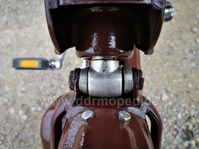

eigentlich kann man da nichts falsch machen. Hier ein Foto von meinem SR2E:
Seit dem Neuaufbau bin ich schon fast 1000 Kilometer ohne Probleme gefahren. Es ist hinten halt eine Gummilagerung, die ist nicht so exakt. Die Stahlbuchse ist etwas länger als die Hülse, daher der kleine Spalt. In meinen Augen ist das völlig in Ordnung.

Ich dachte schon, meine Vorgänger haben das falsch zusammen gebaut.Bei meinem Moped war ja, wie es sich später erst raus stellte, fast alles zusammen gepfuscht. Da entsprach fast kaum ein Teil der Originalität zum Baujahr.Deswegen mein Mißtrauen.Nicht original zum Baujahr sind nur noch die SR2E Federung vorne und hinten und die Zündung. (Vape)
