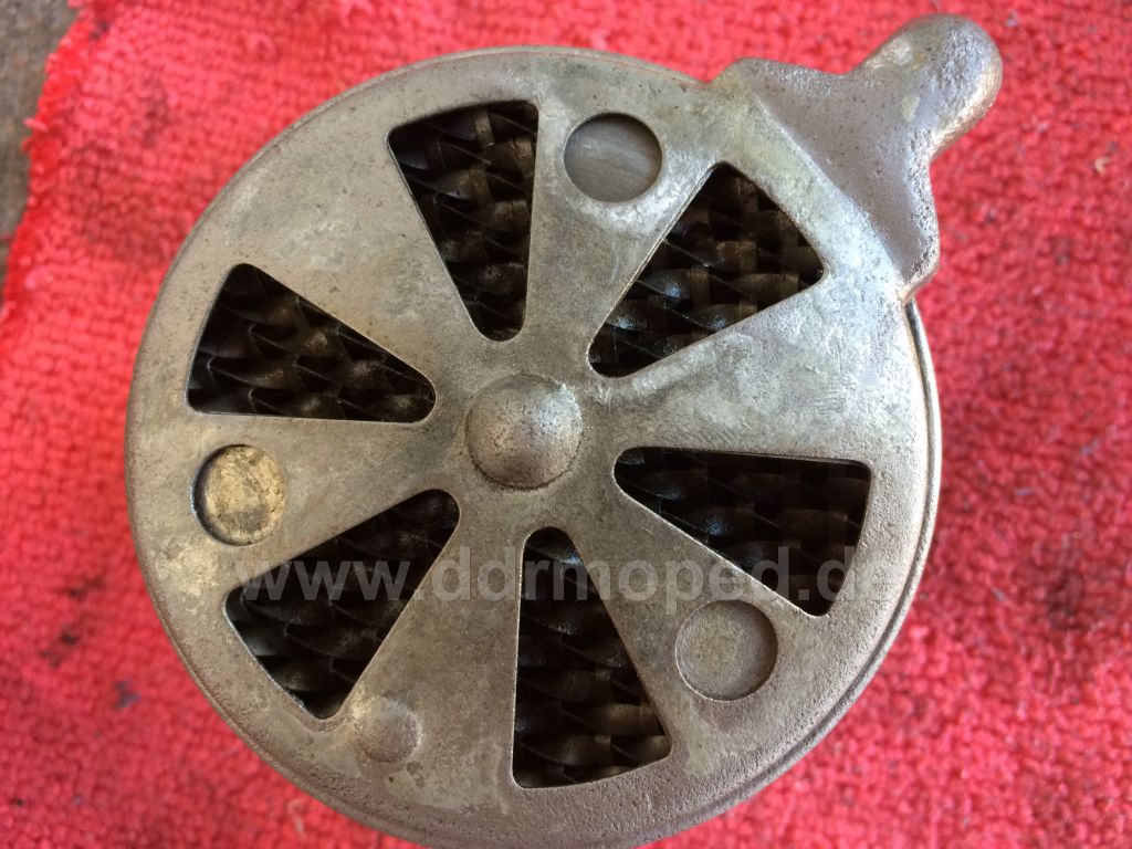

Brauche von Dir mal ein Bild Deines Lufis- also wie der drinnen aussieht von der Größe der Füllung. Ist es Knecht?

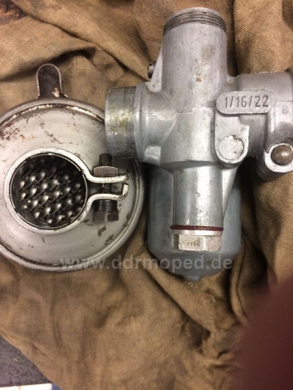

Habe mir den Vergaser und Lufi angesehen-
Vergaser BING 1/16/22, HD 90. Mit der Düsenlehre entspricht das einer HD zwwischen 80-85.

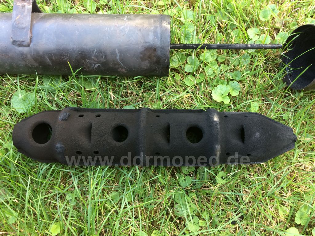

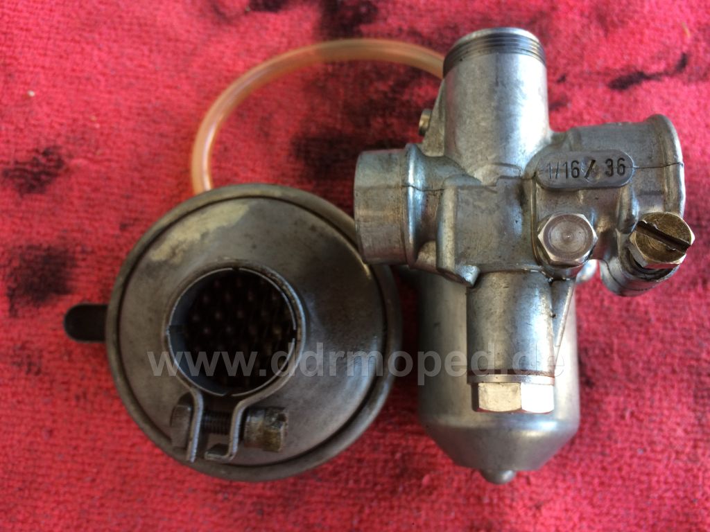

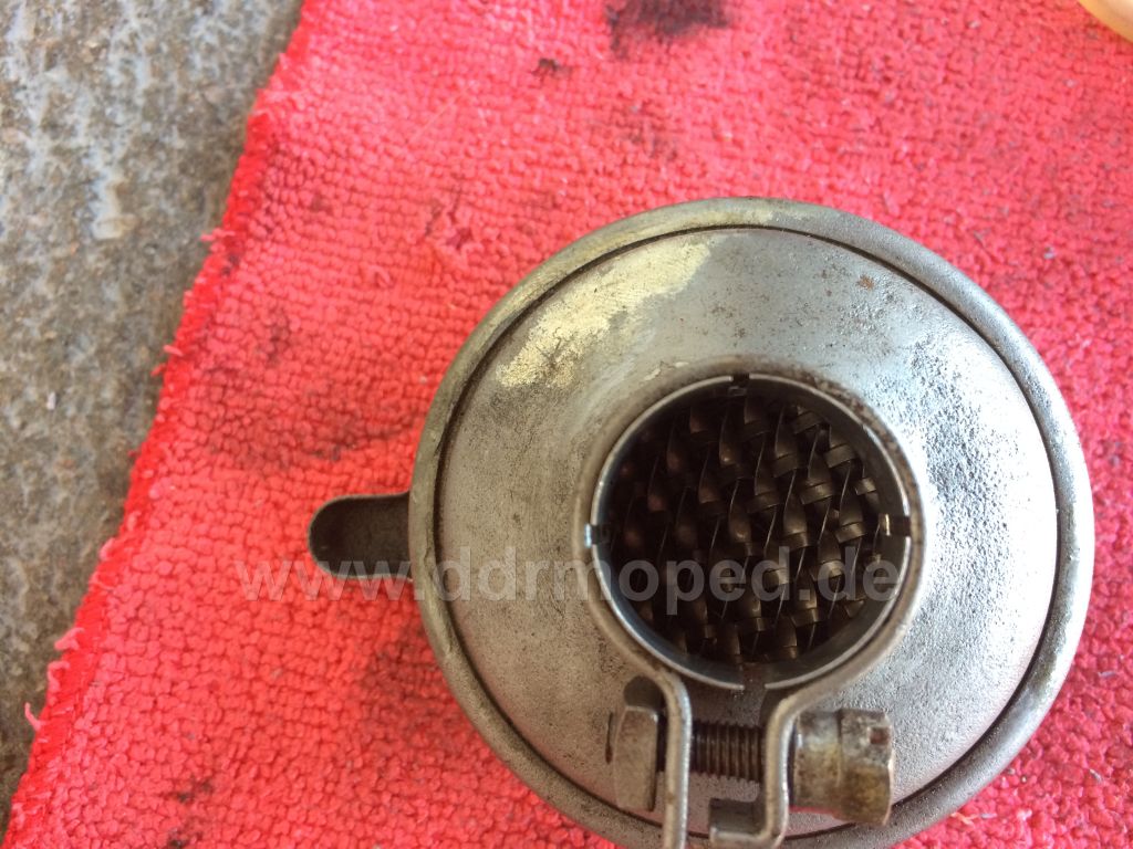

Den Luftfilter kann ich nicht wirklich identifizieren, da keinerlei Beschriftung zu finden ist. Ich hänge dir mal die Bilder des LuFis und des Auspuffs an.
Ich habe auch mal kurz zu deinem BING 1/16/22 recherchiert. Dies ist wohl der Vergaser der NSU 2-Takt Fox. Bei Einstellung nach Datenblatt könnte ich mir aber vorstellen, dass dieser auch passt wink.gif

Detailansicht LuFi

Von vorne
Wast
Geschrieben am: 26.08.2019, 16:24
Beiträge: 35
Mitgliedsnummer.: 8997
Mitglied seit: 15.07.2016

Hallo Wast,
Lufi und Schalldämpfer ist auch OK.
Ist der Lufi sauber? Beim gegen das Licht halten müßtest Du Licht sehen.
