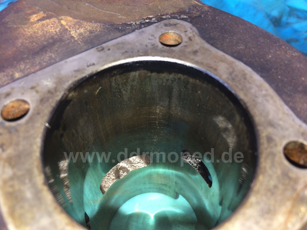

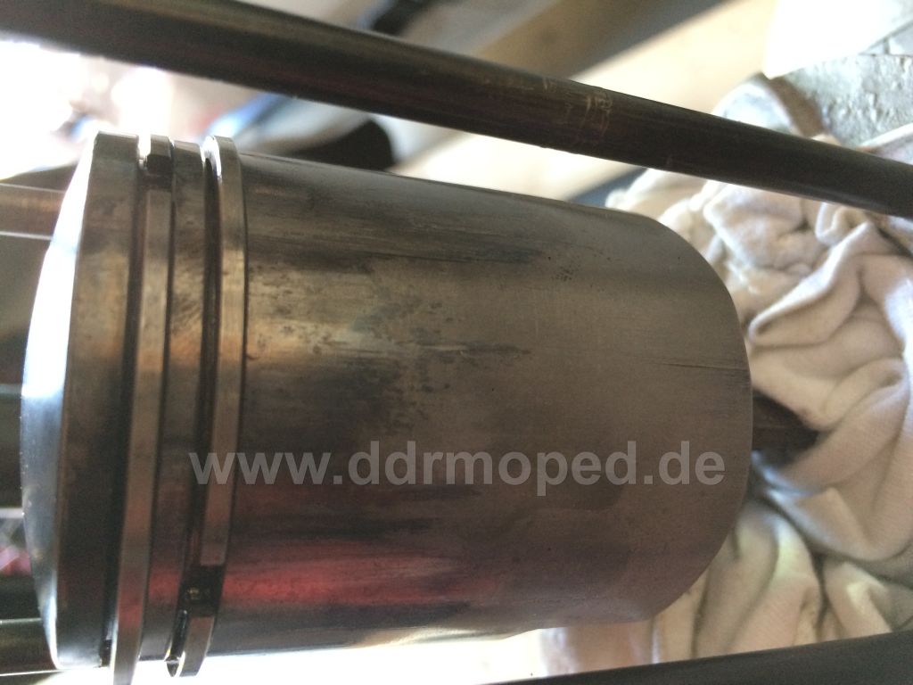

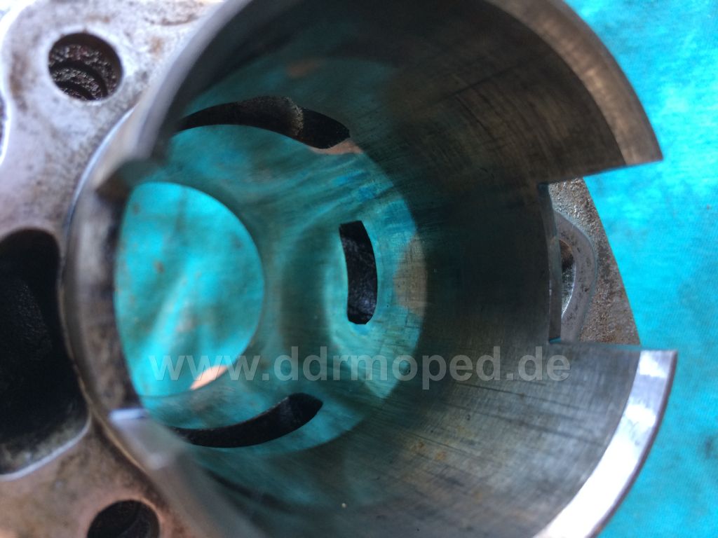

Hallo RTWOLLE,
vielen Dank für die Auszüge!

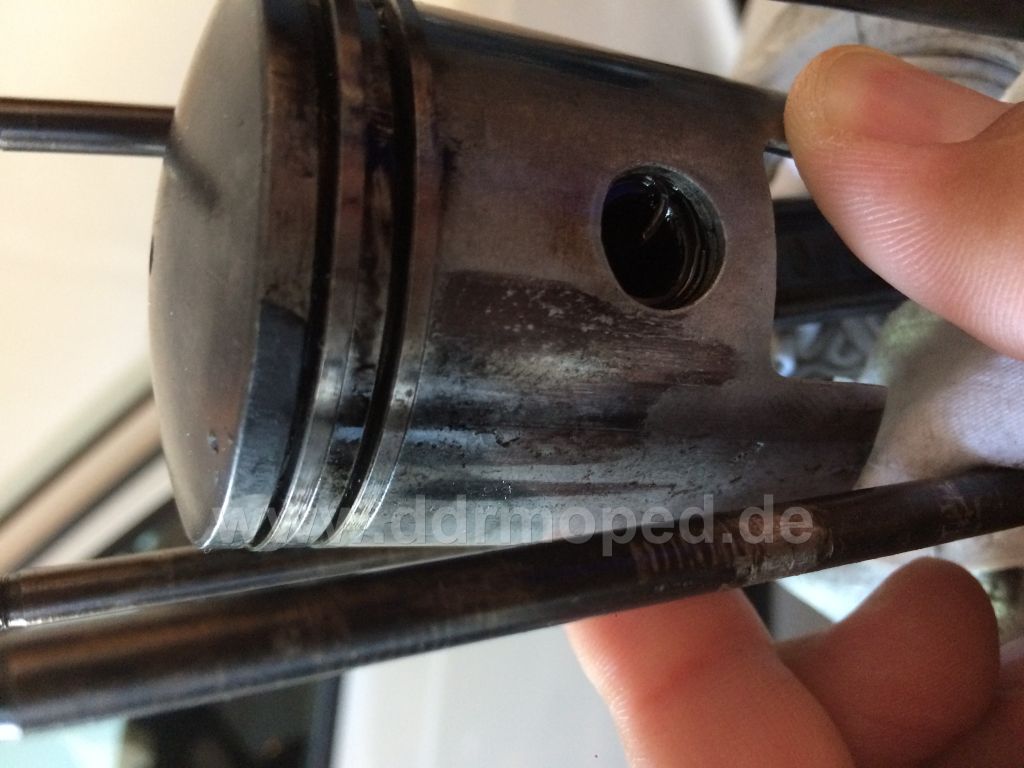

Nachdem ich nun die Theorie zu Kolben, Kolbenringen und Zylinder gelesen habe, tendiere ich immer mehr zu Zylinder honen und einem neuen Kolben. Ich glaube die angehängten Bilder sprechen für sich, oder was meinst du?
Wast
Geschrieben am: 27.08.2019, 18:46
Beiträge: 35
Mitgliedsnummer.: 8997
Mitglied seit: 15.07.2016
Kolben, die zweite:
(Die Kolbenringe sind falsch, haben nur 2mm statt 2,5mm Höhe)

Zylinder:

Zylinder, die zweite:
rtwolle
Geschrieben am: 27.08.2019, 21:01
Beiträge: 339
Mitgliedsnummer.: 4166
Mitglied seit: 27.01.2011
Na, da haben wir es doch!
Entweder neue Kolbenringe oder neu schleifen plus neuen Kolben.

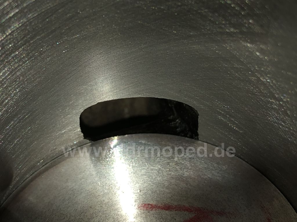

Beim zusammenbauen von Zylinder und Kolben ist mir allerdings aufgefallen, dass der Kolben im UT den Überstromkanal nicht 100% öffnet. Habe mal versucht, dass ganze mit einem Foto zu dokumentieren.
Der Auslasskanal ist in ähnlichem Umfang nicht vollumfänglich geöffnet.
Ist dies normal, oder müssten im UT die Öffnungen vollständig zu sehen sein? _uhm.gif

Hast du mal den alten mit dem neuen Kolben bezüglich Maßen, Form und Gewicht verglichen?
Falls da keine bedeutsamen Unterschiede festzustellen sind, der neue Kolben aber etwas schwerer ist, dann kannst du vielleicht mit einer Feile an der Stelle der Überströmkanäle vom Kolben ein wenig wegnehmen und so an die Überströmer anpassen.

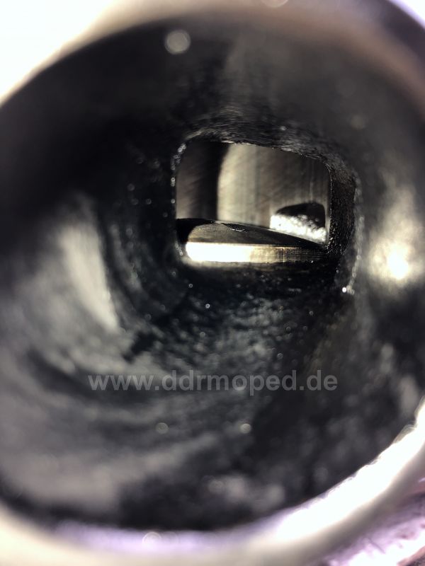

Ich habe heute aber nochmal eine Runde gedreht und kann sagen, dass das Schleifen durchaus eine Verbesserung gebracht hat. Bei HD90 komme ich nun zumindest ans fahren, was vorher unmöglich war. Allerdings ist nun auch wieder zwischen 50km/h und 60km/h Schluss mit Lustig, am Berg lässt die Leistung auch deutlich nach. Die Kerze ist nicht Rehbraun sondern viel dunkler und man hört und fühlt, wie durch das viele Gemisch die Drehzahl begrenzt wird...
Die letzten Tage und Wochen lese ich nun schon C. Hertweck's gesammelte Werke. In einem der Kapitel beschreibt er ja relativ detailiert das Thema Kolben/Zylinder.
Nachdem du nun das Feilen des Kolbens erwähnt hast und dies sogar im Buch durch Bilder dokumentiert ist, wollte ich es genauer Wissen:
Heute wurde der Krümmer abgenommen und mal der Auslass im UT kontrolliert, das Ergebnis seht ihr im angehängten Bild.
Der Kolben ist im UT noch deutlich durch den Auslass zu sehen, auch die Überströmer werden etwas aber nicht so start wie der Auslass blockiert.
Bevor ich aber nun mit der Feile zu Werke gehe, wollte ich noch folgendes Detail abklären:
Wäre es möglich, dass die Dichtfläche des Zylinderfußes relativ stark bearbeitet wurde und somit der komplette Zylinder zu weit nach unten "fällt"? Das würde für mich möglicherweise erklären, warum sowohl Auslass als auch Überströmer blockiert sind. Auf der anderen Seite würde eine verminderte Höhe des Zylinders ja dazu führen, dass sich Kolben und Zylinderkopfdeckel "Guten Tag" sagen...
Gibt es einen Richtwert, wie weit der Kolben im OT nach oben fahren darf?
Falls ich nun zur Feile greife: Wieviel Fleisch sollte den zwischen Ausfeilung und Kolbendichtring verbleiben? Gibt es hier eine Hausnummer?
