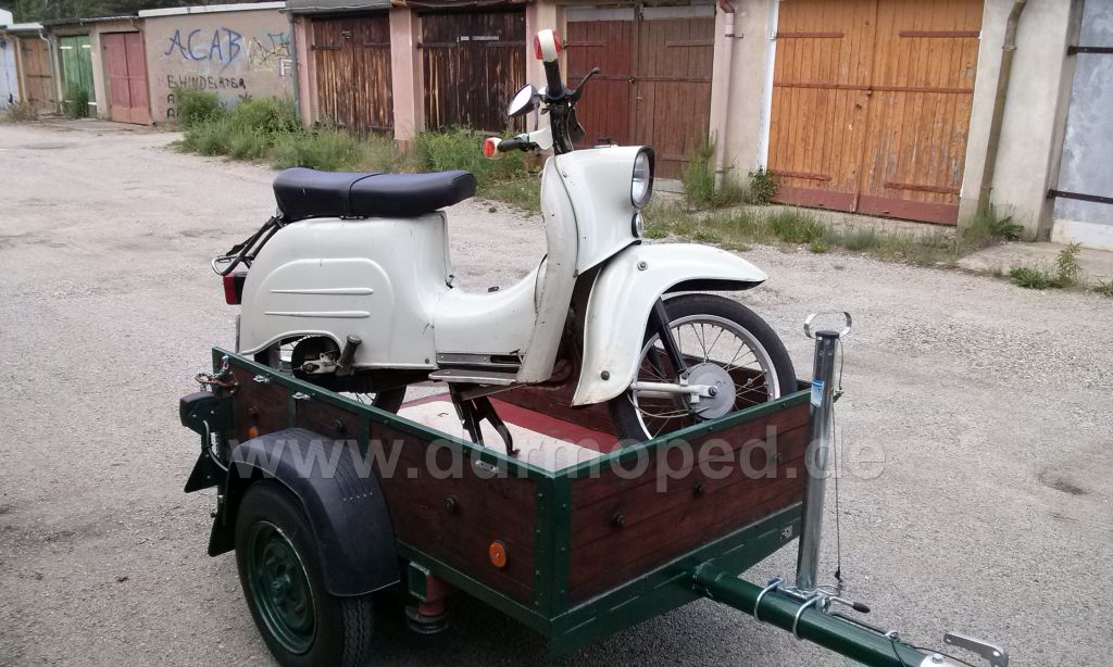

Ich stell hier auch nochmal schnell meine Schwalbe rein, da sie ja nur in der Quasselecke
als " neuste Anschaffung" auftaucht.
Also es ist ein Möp , was ich aus BRB importiert habe, und wo ich mal denke,
daß das ansich ein guter Kauf war.
Die richtig lange Geschichte steht dazu bei , wie gesagt," eure neuste Anschaffung ".
Ist eine KR51/1K von 74, orginal weiß ( bis auf das Beinschild ), hatte einen goldenen
Schwalbeschriftzug und hat eine AHZV verbaut.
Das sind noch die ersten Fotos, habe noch keine neuen gemacht.
Der Spiegel wurde gegen einen ordendlichen passend zum BJ. getauscht,

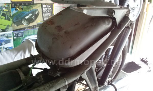

Also was solls, neue Teile hatte ich schon, Vergaser ausgebaut , zerlegt , gereinigt,
mit Bremsenreiniger nicht gespart und alle Düsen auch durchgepustet,
Dichtungen ersetzt , zusammengebaut.
Dann den Tank ersetzt und wieder zusammengebaut.

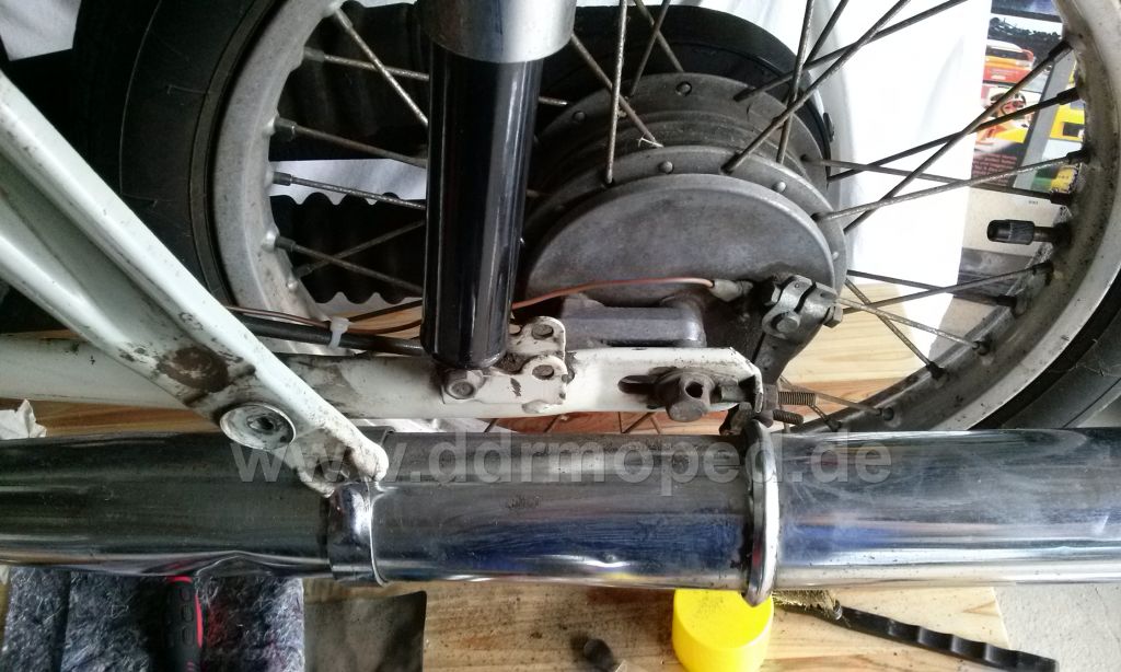

Beim abheben des Panzers konnte ich auch mal eine Bestandsaufnahme vom ganzen
Unterbau , sprich Rahmen , Stossdämpfer , Schwinge u.s.w. machen.
Dabei ist mir aufgefallen, die KR hat verchromte Hülsen, die top aussehn.
Die sehn fast besser aus, als an meiner S50B.
Bissel Spritzwasserschlammreste klebten noch dranne, sonst Top.
Auch der Rahmen , Schwinge , nix groß rostig oder im Eimer , unglaublich.

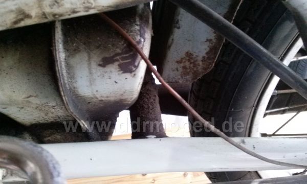

Mir ist dann noch das Bremslichtkabel aufgefallen, daß das sehr labiedar rumhing,
was nach Befestigung schrie.
Also wieder ordentlich verlegt und mit Kabelbinder fixiert.

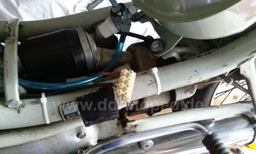

Dabei habe ich auch gleich noch die Lüsterklemme ersetzt , die alte war zu reudig.

biggrin.gif schlecht verlegt und reibt

biggrin.gif neu verlegtes Kabel

Deine Lüsterklemme hat eine Klemme zu viel, 3 reichen Tommi.

Schöner Zustand übrigens, die Stoßdämpfer hinten hatten original schwarze Hülsen, wahrscheinlich wurden diese, oder die ganzen Dämpfer mal getauscht.
