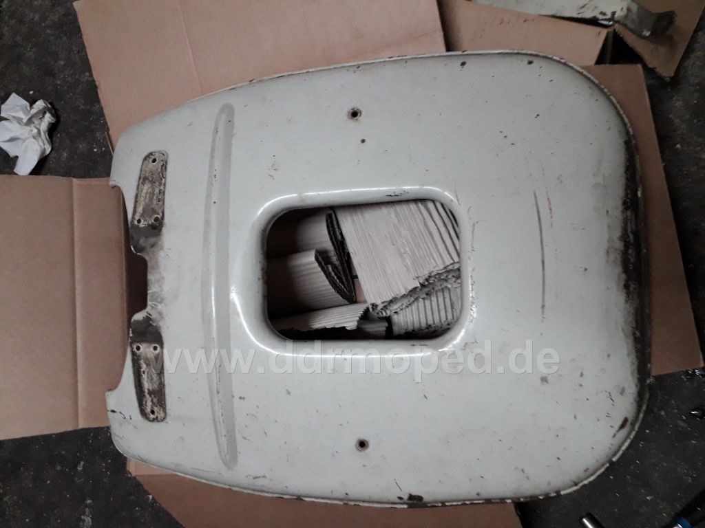

Habe mir gestern ein Knieblech für den Sperber zugelegt.
Nun stellt sich mir die Frage wo die Zündspule jetzt hin kommt. Sie stört ja nun an dem Blech. Wird die einfach nach hinten geschoben?

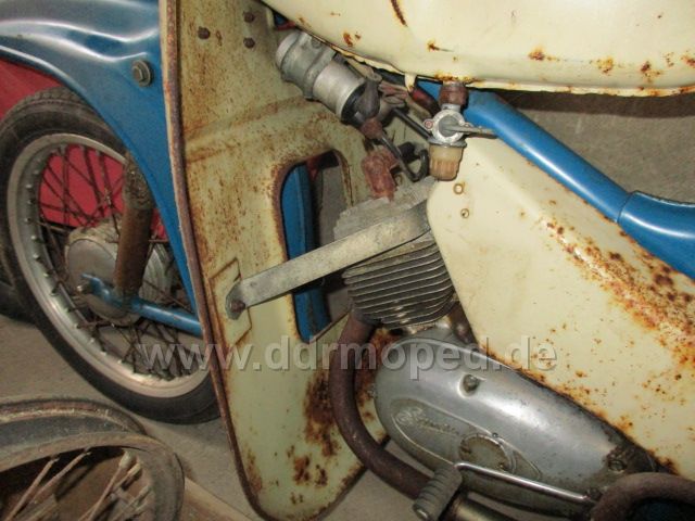

Schieb sie nach hinten, eine andere Lösung fällt mir auch nicht ein.

Ja, schieb die Spule etwas nach hinten oder versetz' auch gleich die Halterung mit etwas nach hinten.
Anders geht es ja nicht. Hab' ich bei mir auch so gemacht, wobei ich mein Beinschild eigentlich immer nur bei Bedarf im Winter montiere.

Ach du,das sieht wirklich nach Alltagsbetrieb aus!
Bin ebend gerade noch am Aufarbeiten vom Blech. Zum Kotflügel hin sieht es ja auch ziemlich eng aus. Bei meinem sind rote Schleifspuren in dem Bereich. War bestimmt mal am Star montiert.
