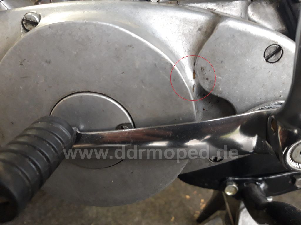

Gab es nicht auch noch Unterschiede beim Kupplungsdeckel?

genau sowas ist hier auch wichtig, ja da hast du vollkommen recht. Ich muss mal schauen das ich meine beiden Deckel mal Ablichte.

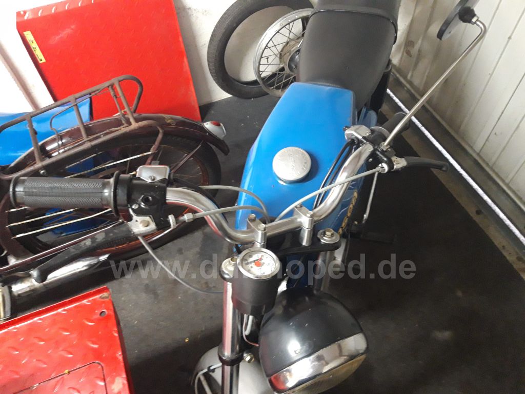

Die S50 N müsste 2 Abblendschalter haben, einen zum Einschalten des Lichtes mit Hupknopf als Killtaster.

Ähm Ralf ich hatte erwähnt das die S50N von 75 bis 80 2 solche Abblendschalter hatte wink.gif.

alles richtig, der Getriebedeckel ist mir entgangen. Meine Hoffnung war das eben auch von euch, etwas beigesteuert wird wink.gif .

QUOTE (Simson Liebhaber @ 09.09.2019, 21:55)
Die Kuplungsgriffarmatur.
Die Kabeldurchführung an der Chromkappe ist die falsche.Die gab es erst ab ende 77.
Grüße Gerald

Okay danke für den Hinweis, das werde ich dann bei gelegenheit mal abändern.

So dank geralds Hinweis, die Kabeldurchführungen sind geändert.
Danke Gerald

Der Getriebedeckel.
1975 hatte er eine "Welle" bzw. erhöhung siehe Makierung, später war diese stelle nicht mehr vorhanden und durchgehend flach.
Gruß Tom
