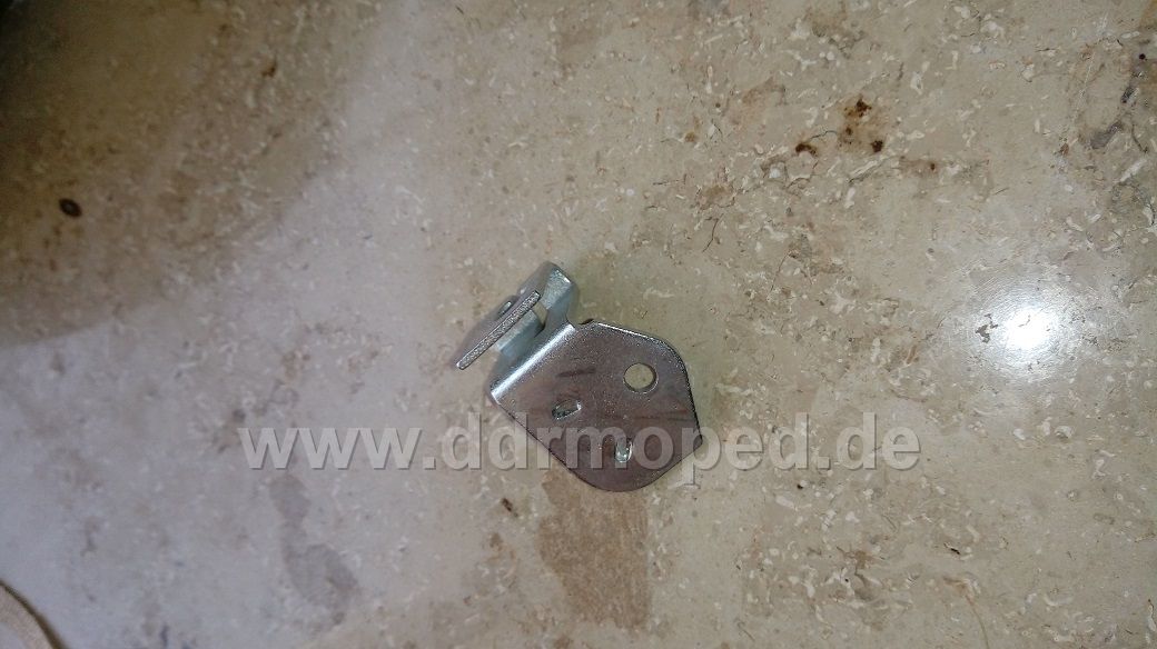

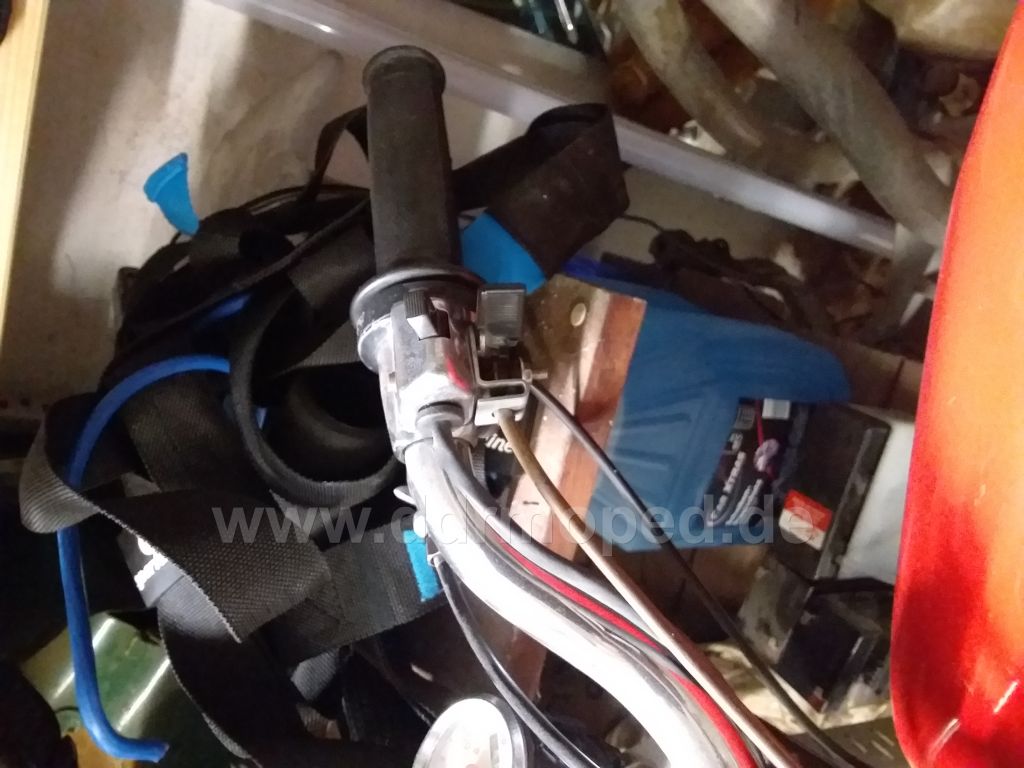

Wie siehts mit dem Wiederlager vom Chokezug aus? Ist das auch speziell 1975?

Ist es auch.

Zum Widerlager hätte ich eine Frage bis wann war das so ?.

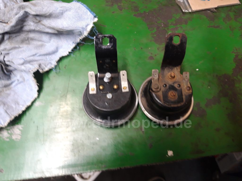

Ansonsten hier die Hupen vom S50 im vergleich.
Links die bekannte die ja auch beim S51 noch verbaut wurde. Rechts die das frühe Modell mit Blechgehäuse.

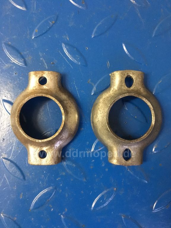

Habe ich erst kürzlich entdeckt. Beim auseinander bauen einer 75er. Die Motorlagerschale. Die Schraubenlöcher. Der Herstellungsprozess wurde wohl geändert.
Links ist 1975

Das Widerlager gab es 1977 noch so. Im Februar 78 wurde sehr viel geändert .

Hier noch mal eine Nahaufnahme...
