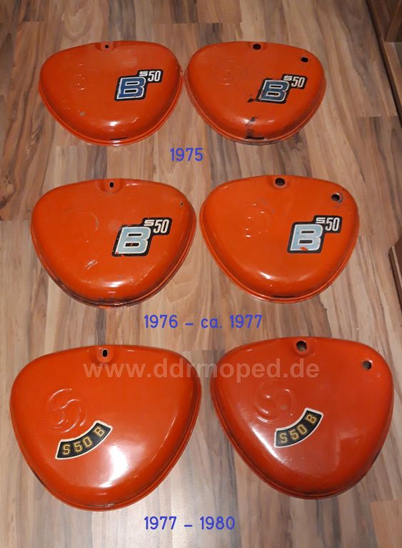

Abziehbilder der Seitendeckel
Hier mal eine Auflistung der Abziehbilder von der S50B und später der B1. Jörg (Simsonsammler1234) bietet diese Abziehbilder der jeweiligen Baujahre als Nachdruck an.
Auffallend für das Baujahr 1975 ist, dass dieses "B" ein etwas dunkleren Blauton hat, als eines von welches zum Baujahr 1976 gehört. Zur Vervollständigung sind unten noch 2 Vertreter der Sicheln zu sehen, welche von 77 bis 80 aufgesetzt worden waren.
Die Jahreszahlen stehen immer unterhalb der jeweiligen Deckel, bei den mittleren bin ich mir nicht 100% sicher, ob diese noch 77 mit verwendet worden waren. Sollte das nicht der fall gewesen sein, werde ich dieses Bild abändern.
Hier mal aus meiner privaten Sammlung.

Es kann aber keine scharfe Trennung zwischen 75 und 76 gegeben haben. Mein Fuffi (FIN 4 188 4**) ist aus den letzten Tagen von 75, wurde sogar erst am 07.01.1976 erstmals registriert. Er besitzt aber schon die helleren Abziehbilder.

Im September 75 war das N schon Hellblau und 77 gab es das N gar nicht mehr.
