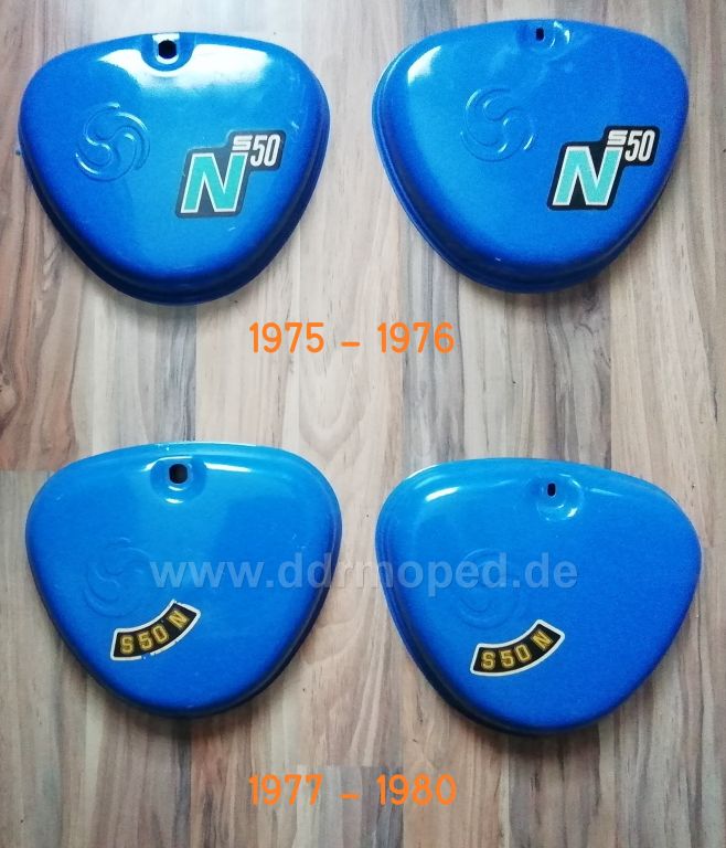

Im September 75 war das N schon Hellblau und 77 gab es das N gar nicht mehr.
Danke Gerald, dann werde ich mal speziell für die N noch ein Bild anhängen.

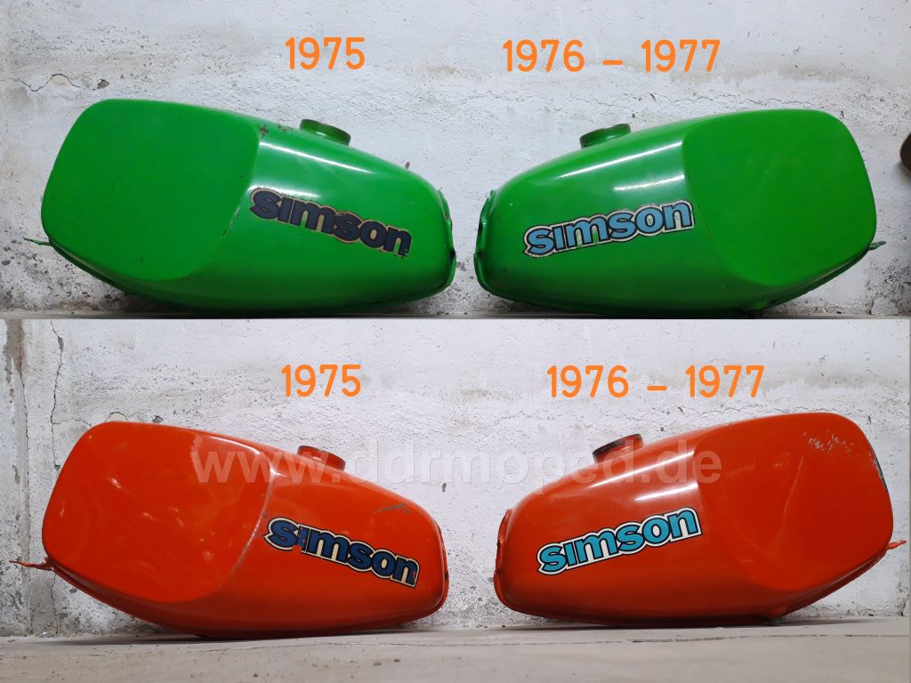

Abziehbilder der Kirschroten und Saftgrünen Tanks.
Hier mal eine Auflistung der Tankabziehbilder von der S50B in Saftgrün und Kirschrot.
Jörg (Simsonsammler1234) bietet diese Abziehbilder der jeweiligen Baujahre als Nachdruck an.
Auffallend für das Baujahr 1975 ist, dass der "Simson" Schriftzug etwas dunkler war, als bei den späteren Baujahren.
Anbei ein Foto als Muster, der Kirschrote Tank von 1976 - 1977 hat die Abziehbilder von Jörg bekommen.

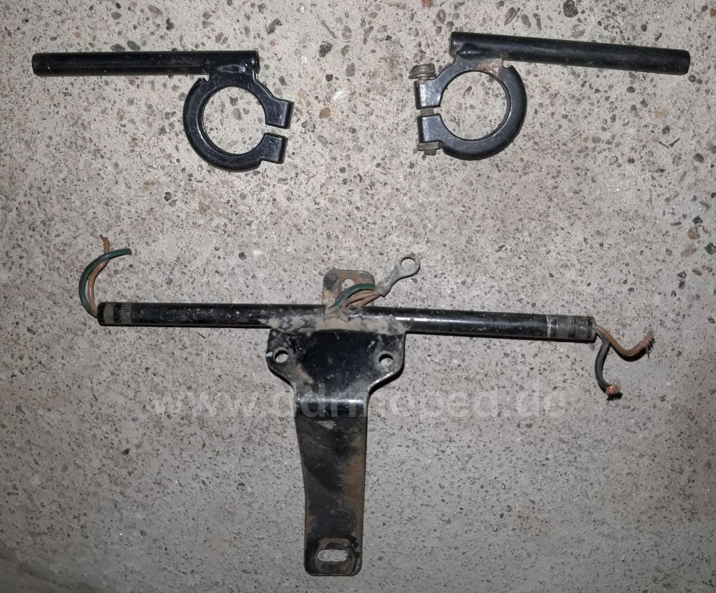

Blinkerträger der S50B.
In der ersten Ausführung schwarz lackiert und hinten waren, die Blinkerträger an den Rücklichtträger angeschweißt.
Ich weiß allerdings nicht inwieweit es noch 76 so verbaut worden war. Nach meinem Kenntnisstand hatten alle S50B diese Blinkerträger.
Ich glaube damit müssten wir soweit alle besonderen Details zusammen haben, mir würde nun nix mehr einfallen.

Schwarze Blinkerstreben vorn beim S50? hmm.gif Hab ich noch gar nicht gesehen. Auf alle Fälle gab es 76 noch den Rücklichthalter mit den angeschweißten Blinkerstreben.

Auf so kleine Details wie die lackierten Blinker Streben achtet man nicht immer. Es sind Sachen die auch meistens erst auf den zweiten Blick auffallen, außer man weiß worauf man achten muss. wink.gif

Bei meiner roten 75er S50 haben die Forums-Jünger gesagt "schwarze Blinker" ... also hat sie schwarze Blinker.

75 blinkerträger vorn hinten schwarz.
76 vorn chrom hinten das schwarze spezialteil
