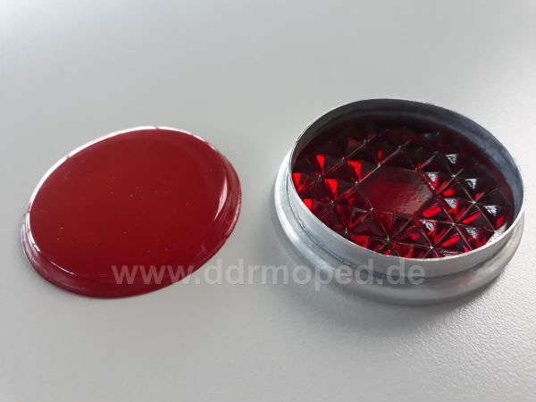

Ich habe ein neues Rücklicht für meine RT.
Muss ich den Rand wirklich einschneiden und dann zur Montage umbiegen?
Im alten, beschädigten Rücklicht war auch der zu sehende Plastikeinsatz.
Muss dieser zwingend eingebaut werden?
Für Eure Tipps danke ich!
bäcker89
13.09.2019, 08:26
Beiträge: 613
Mitgliedsnummer.: 4020
Mitglied seit: 23.11.2010
Korrekt, ohne das matte Plastik Teil.
