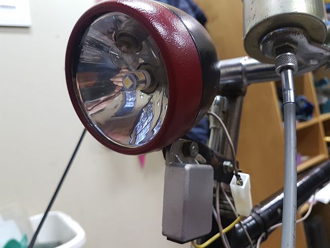

Ich antworte mir mal selbst, um meine Erfahrungen nicht für mich zu behalten. Nch einiger Recherche bin ich auf 6 Volt Spannungsbegrenzer gekommen, die es für wenige Euro zu kaufen. Mit diesem Teil brennen am MAW bei der Verwendung an der Lichtspule die Lämpchen nicht mehr durch. Es gibt einige LED Lampen für 6 Volt Wechselspannung in E10 Fassung. Ich habe mir zwei sehr preiswerte LEDs zugelegt und bin von der Leuchtkraft sehr angetan. ´Selbst beim langsamen Radeln mit Dynamo ist das Licht sehr hell und selbst das alte Rücklicht mit Katzenauge ist nicht mehr zu übersehen. Für die Lampe im Scheinwerfer mit Klarglasscheibe ist eine übliche LED nicht so schön anzusehen, hier wird sich sicher noch eine Lösung finden.
Hier das praktische Beispiel. Das Kästchen unter der Lampe ist der Spannungsbegrenzer. Dieser wird demnächst im Lampengehäuse untergebracht.
Diskussion willkommen!

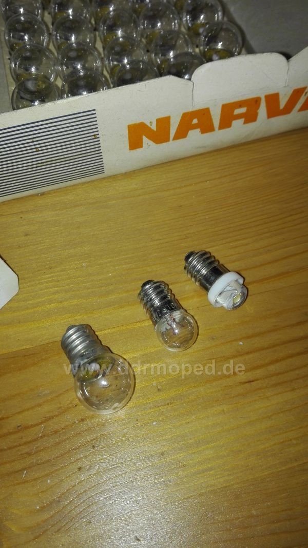

Ich verwende LED´s in Fahrradbirnchen Form ( Bilder folgen ).
Diese habe ich noch nie einzeln gesehen, doch bei den neumodischen Kinderlaternen liegen immer 2 Ersatz LEDs dabei. Kosten pro Laterne 1,50.
Entscheiden ist aber die Ausleuchtung im Reflektor, das Licht ist meist subjektiv heller aber es streut anders. Das Problem ist, dass die LED quasi nur bei jeder Halbwelle einen Impuls bekommt, da in der Lichtspule eine Wechselspannung erzeugt wird. De facto reduziert sich die Lebensdauer da die LED im an und ausgeschaltet wird. Das ist für das menschliche Auge zwar nicht sichtbar aber es ist so. Daher sollte man das ganz gleichrichten ( Grätzbrücke ).

Hier der Vergleich....

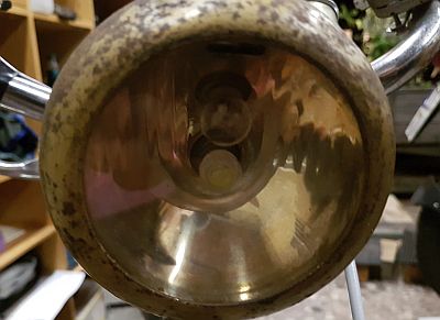

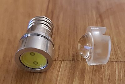

Hallo an Euch, bin wieder ein Stückchen weiter. Nach verschiedenen Experimenten komme ich auf eine 1 Watt LED mit guter Lichtstärke. In der Schlussleuchte mit wirklich guter Lichtausbeute, im Scheinwerfer zunächst enttäuschend. Durch die Abschirmung nach hinten wird der Reflektor des Scheinwerfers abgeschattet und kann nicht wirksam werden. Nach einiger Recherche finde ich Speziallinsen für LED. Um eine optimale Ausleuchtung zu erreichen, muss die Linse bearbeitet werden. Der "Kragen" muss hier um etwa 2 Millimeter gekürzt werden, dann ist die Ausleuchtung gut und wesentlich heller und besser als mit der "alten" Glühbirne. Jetzt muss die Linse nur noch verklebt werden - fertig!
1 Watt 6 Volt LED und Linse
LED mit Linse im Balea Scheinwerfer
Fazit: Für unter 5,- Euro gibt es eine Lösung, die gut funktioniert und recht unauffällig ist. Das Flackern stört nur beim Schieben, wenn der Dynamo in Betrieb ist. Auf jeden Fall wird mann so aber besser gesehen. Bei meinem Scheinwerfer habe ich zusätzlich noch die Option auf eine klassische Lampe umzuschalten...
