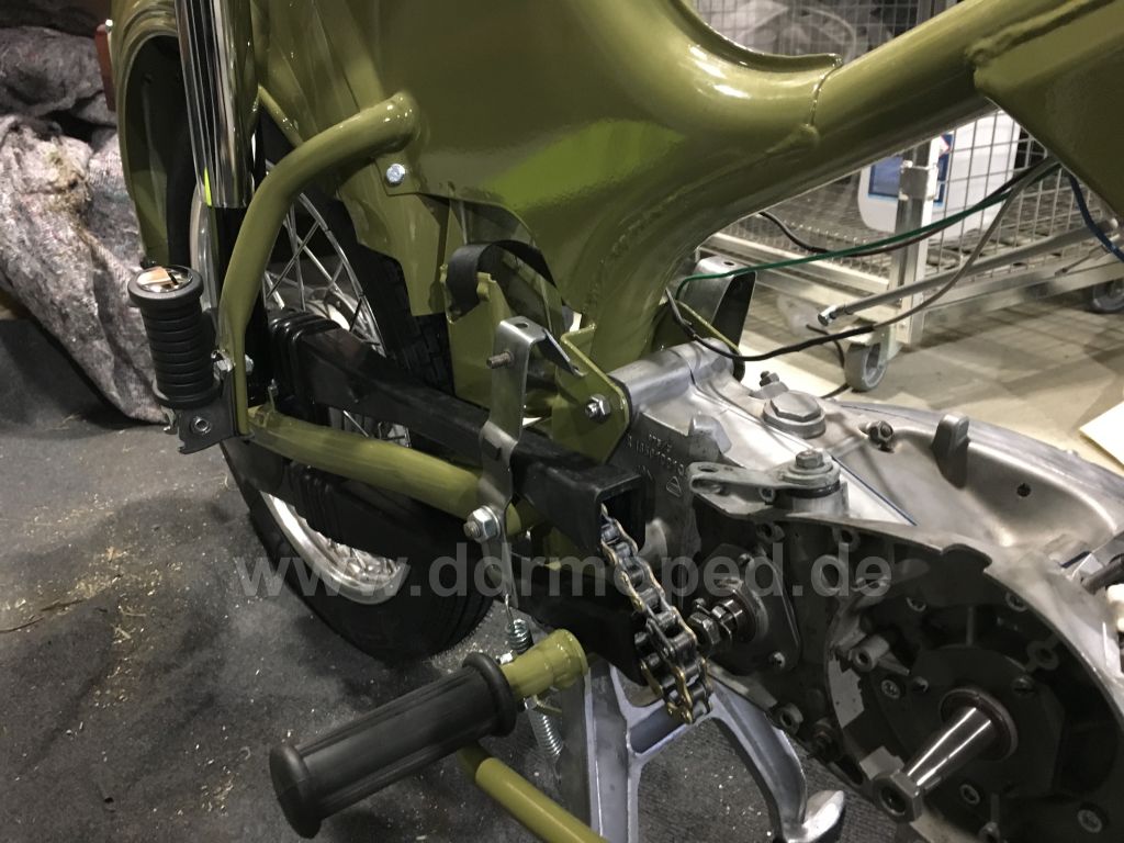

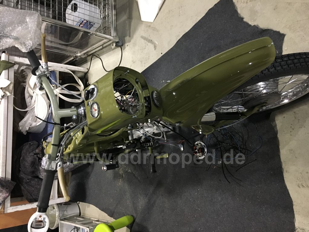

Der aktuelle Stand der Dinge
M4King
Geschrieben am: 10.12.2019, 19:29
Beiträge: 66
Mitgliedsnummer.: 10796
Mitglied seit: 22.09.2019

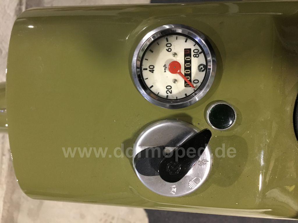

Der genullte Tacho - kleines aber feines Detail
M4King

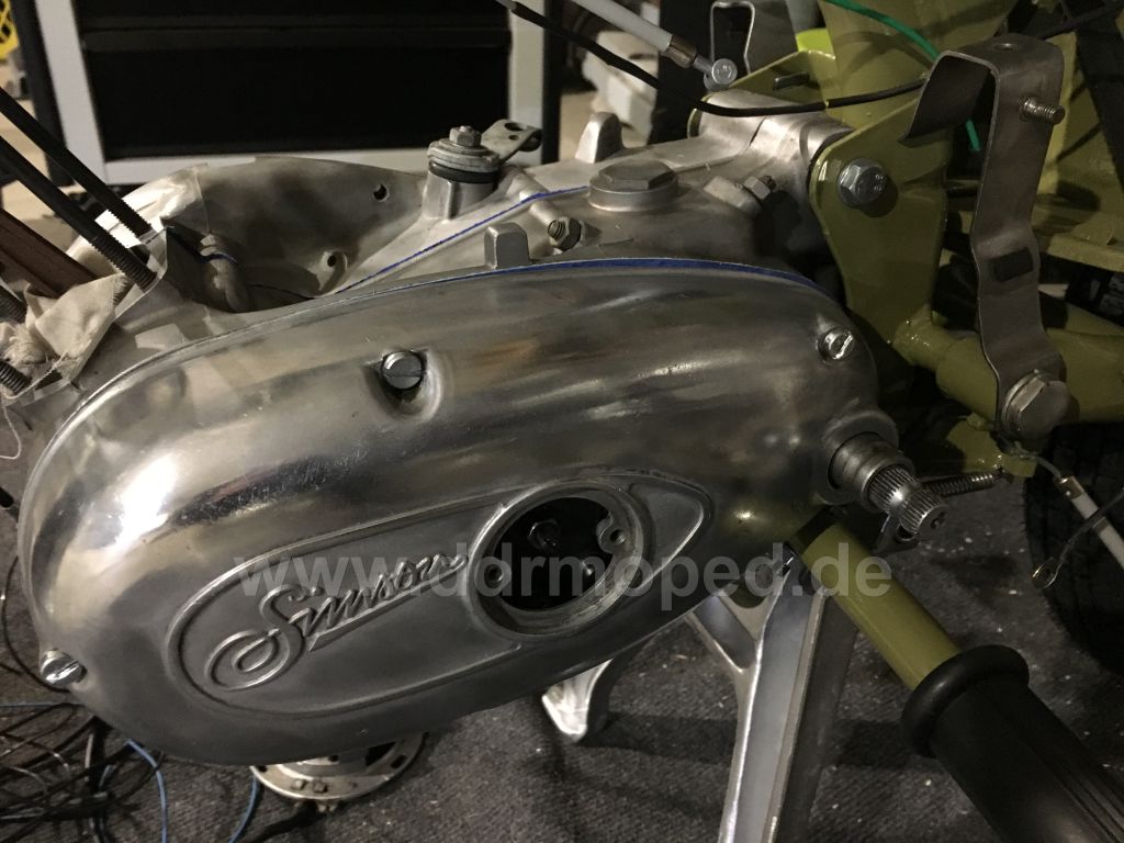

Ein bisschen aufpoliert aber nicht übertrieben.
M4King

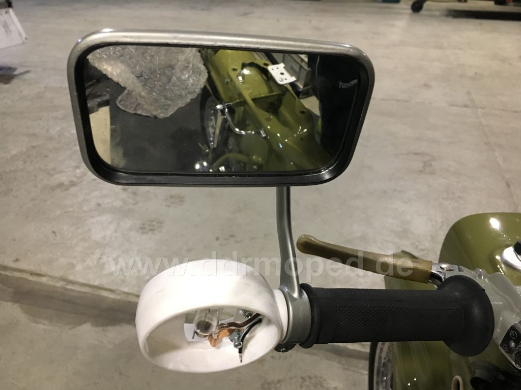

Der Spiegel ist nun auch komplett.
M4King
