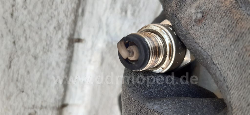

Dann noch eine weitere Frage. Könnte mal jemand mein Kerzenbild beurteilen. Es sieht schon fast weiß aus oder? Das komische ist, wenn ich auf der Landstraße vollgas gebe qualmt sie wie sau. Die Wellendichtringe sollen angeblich vor 1500 km neu gemacht worden sein. Ich meine aber dass ich nach 500 km ca. 50 ml Getriebeöl verloren habe.

Ein knistern deutet oft auf ein zu mageres Gemisch hin. Dies zeigt auch das Kerzenbild. Wenn die richtigen Düsen im Vergaser verbaut sind würde ich mal die Simmerringe checken.

Nach dem Einbau einer größen HD 85 ist das knistern weniger geworden aber immer noch da.
Ich denke der Grund ist, dass Sie Nebenluft zieht. Eine stelle an der sie zieht ist der zylinderkopf. Ich bekomm den zylinderkopf aber selnsr mit einer dichrung nicht abgedichtet. Habe den zylinderkopf schon plangeschliffen. Als nächstes überprüfe ich mal den wellendichtring.
Was komisch ist und dazu passen würde ist, dass ich die Leerlaufluftschraube ganz reindrehen muss. Bei 2 1/2 umdrehumgen raus läuft sie zu mager und tourt erst ganz spät ab. Jetzt wo die leelaufschraube ganz reingedreht habe ist die zündkerze rehbraun.
