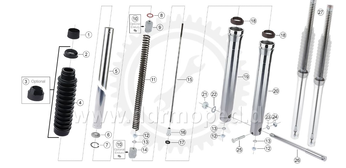

Ja ich habe den O Ring bzw.Dichtring unten drin und exakt alles ist wie auf der Explosionszeichnung
