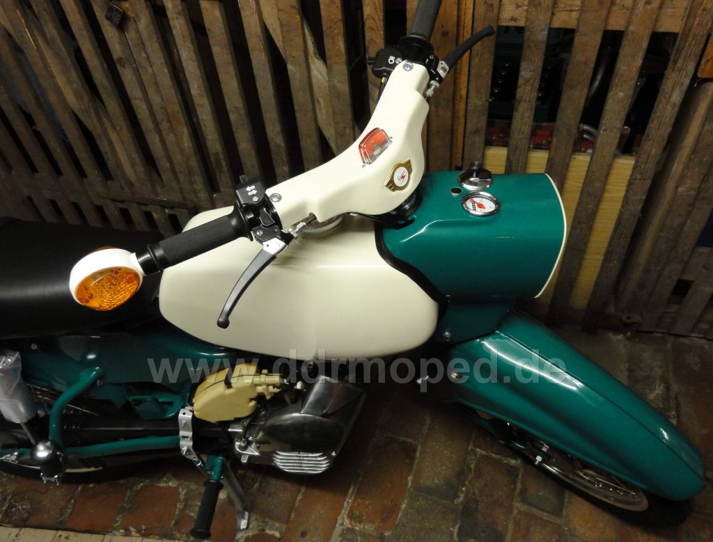

QUOTE (gs51 @ 05.11.2019, 18:50)
Hallo und Danke erstmal, aber die sind leider zur Zeit nicht lieferbar  cry.gif ,da war ich schon unterwegs
zur Zeit habe ich mir mit einem Gummi von einer 50er Rohrschelle geholfen, das scheint zur not zu gehen, füllt mir aber noch nicht das Auge
hat evtl jemand die Maße von der Originalhalterung Länge Breite Dicke usw?
GRuß Heiko
Hallo Heiko,
da ich es leid war danach zu suchen habe ich mir alternativ welche aus transparenten Benzinschlauch
zugeschnitten.Ging wunderbar und erfüllt seinen Zweck.Gibt es im Baumarkt.
Wer Simson fährt,fährt nie verkerhrt,weil Simson immer richtig fährt
gs51
Geschrieben am: 30.11.2019, 22:02
Beiträge: 1031
Mitgliedsnummer.: 9199
Mitglied seit: 14.11.2016
Hallo Robby
wie schon geschrieben habe ich einen Schlauch von der LADA Motorentlüftung genommen, der hatte genau das Maß und auch das Entergebniss ist top, sehr schön fest
GRuß Heiko
P.S. alle Abweichungen zum Original sind vom Kunden gewünscht
