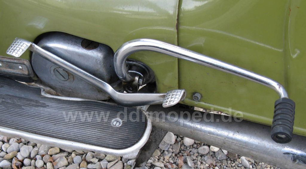

ich bin gerade dabei mir eine Halbautomatik Schwalbe aufzubauen. Nun ist sie bis auf Elektrik und einigen Kleinigkeiten schon fertig, und der Kickstarter macht mir Sorgen.
Der Kickstarter neigt dazu am Tunnel zu schleifen, am letzten Ende, da ist wirklich kaum Luft. Meine andere Halbautomatik hat dieses Problem auch, da wurde auch ein neuer Nachbauhebel verbaut.
Frage ist nun, ob es da eine andere Sorte Hebel gegeben hat.
mfg Richard
KR50Peter
Geschrieben am: 24.02.2008, 18:30
Beiträge: 110
Mitgliedsnummer.: 771
Mitglied seit: 21.08.2007
Hallo Richard,
schau mal mein Bild an, ist dein Hebel so wie hier?
Der Kickstarter bei der Automatik ist auch länger als der bei den anderen Schwalben.
Grüße Peter

Lowrider2905
Geschrieben am: 24.02.2008, 18:51
Beiträge: 980
Mitgliedsnummer.: 912
Mitglied seit: 04.11.2007
Ist das derselbe wie bei S50? Ich habe son kurzen dran.
mfg Richard
