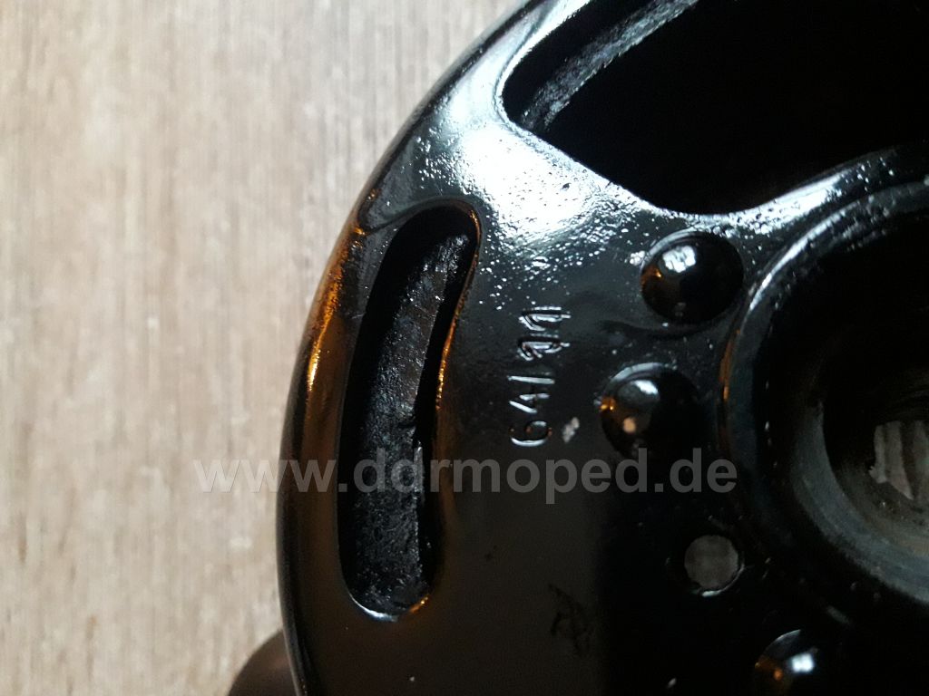

Hallo. So wie versprochen das polrad vom November 1964.

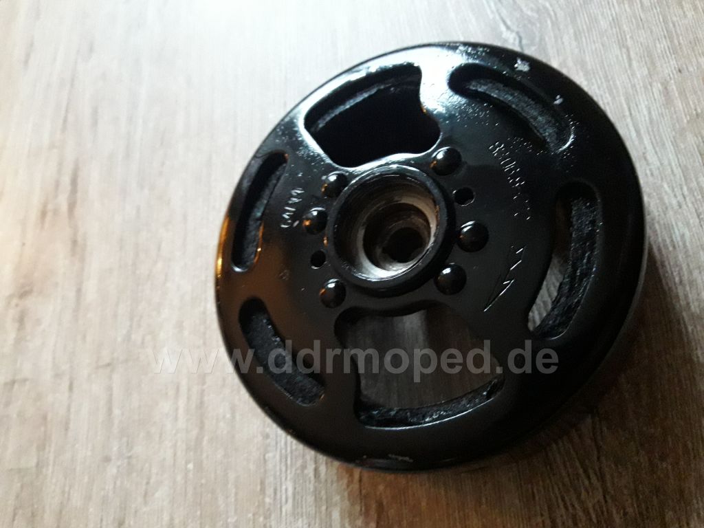

Oh, ups. blink.gif das war das falsche Bild. Hier die richtigen.

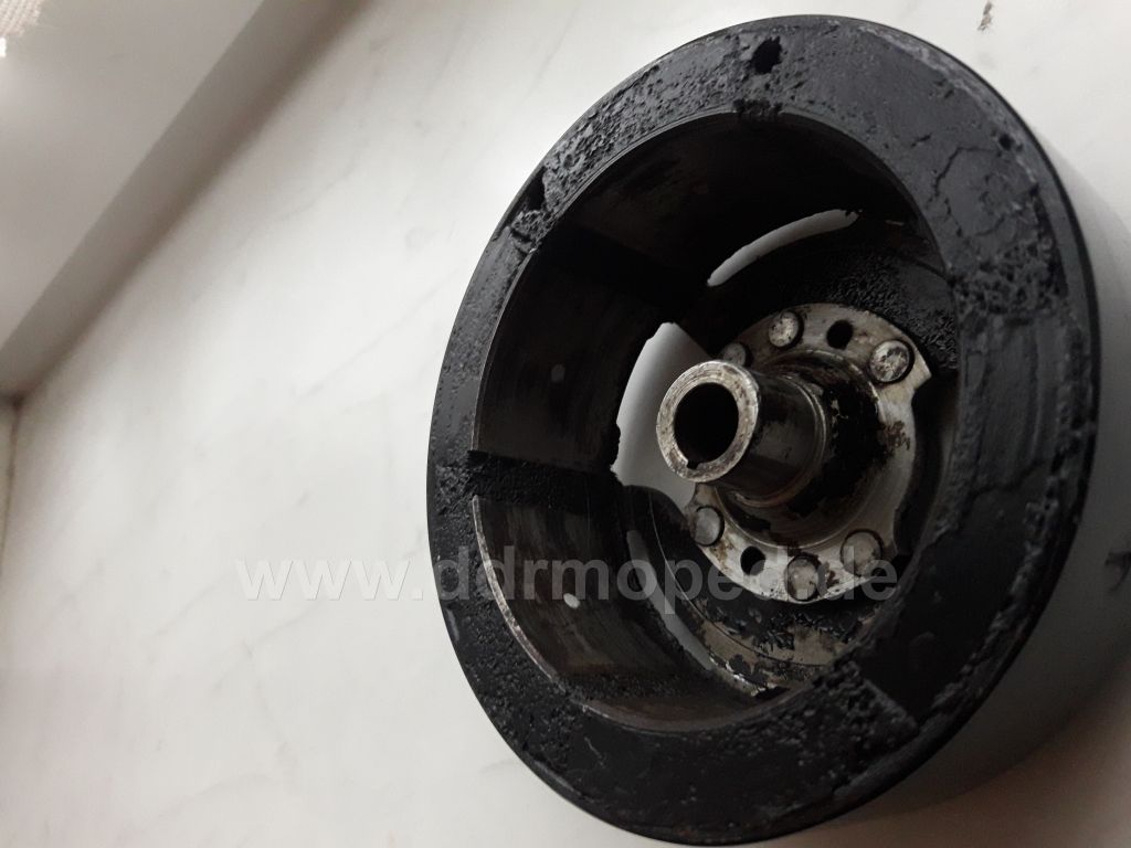

Der Lack ist schon länger neu, da der Flugrost vom originalen kaum etwas übrig ließ.

Ich habe es selbst noch nie benötigt, ich kann also nichts zur Laufruhe sagen. Bei Interesse schreibe mich einfach an.

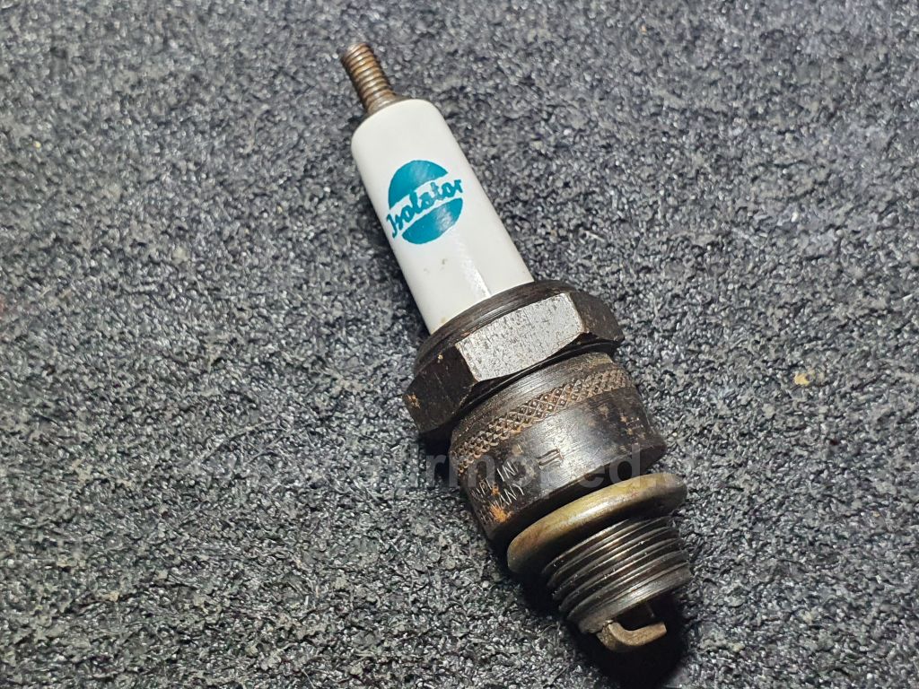

Anbei noch ein Kauf der letzten Woche.
Mir wurde gesagt sie wäre original und Lagerware.
Wärmewert 280.
m@ngo
Geschrieben am: 11.03.2020, 20:32

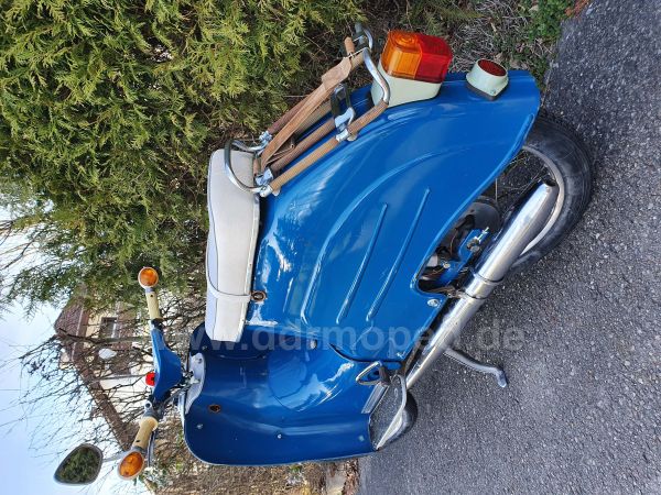

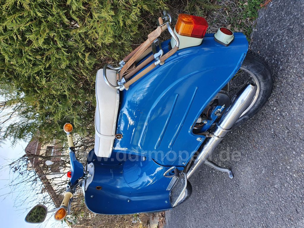

Ich habe heute mal das Wetter genutzt und soweit alles montiert.
Ich habe die empfohlenen K4 Reifen aufgezogen, habe Jörgs regenrierte Dämpfer montiert und das restliche Blechkleid montiert.
aufgefallen ist mir selbst:
Soziusfußrasten fehlen (auf der Suche)
Bowdenzug Starterklappe ist defekt
Kickstartergummi muss ich schauen ob es der richtige ist
Spiegel und Spiegelarm muss noch montiert werden
Gepäckträgergummi muss ich prüfen ob ich ihn richtig montiert habe
mir fehlt noch ein original Griffgummi
Tacho ist noch bei der Regenration
Bin auf eure Meldungen gespannt

Noch ein bisschen das Talkum vom Reifen wischen und dann ist sie wirklich schön. _clap_1.gif
Zum Kickstartergummi kann ich leider nichts sagen.

soweit ich sehe, hast Du am Gummi auch den falschen Gepäck Haken dran.
