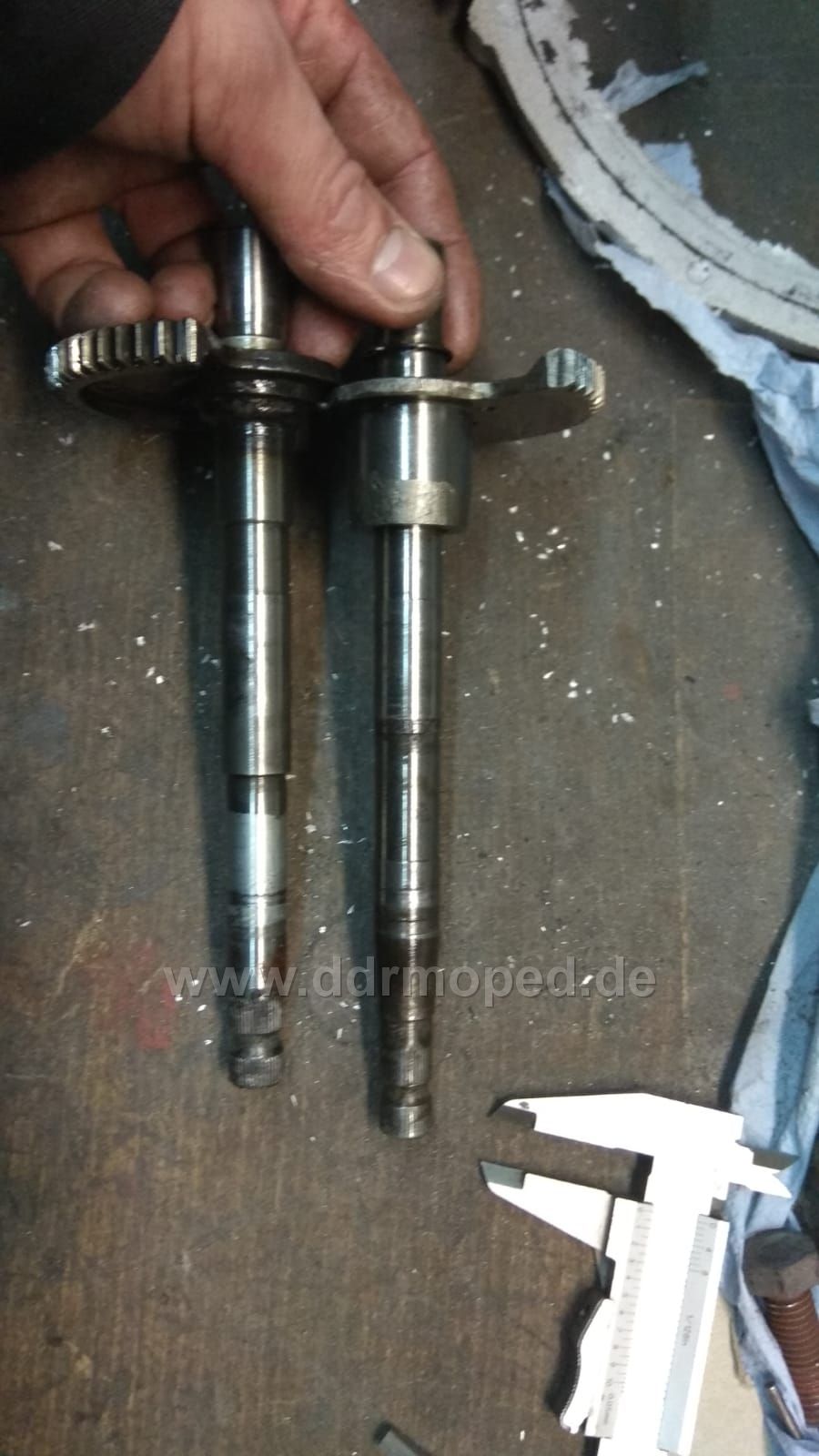

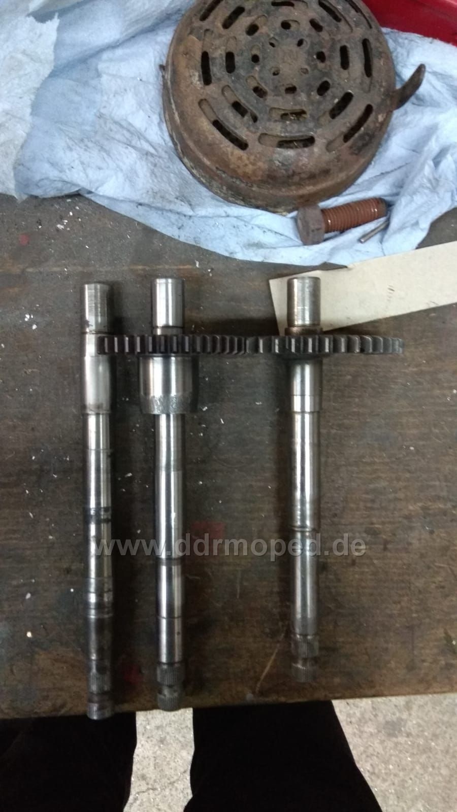

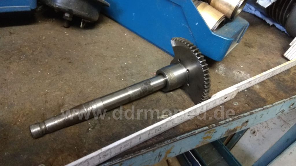

Spatz ist wieder anders als Schwalbe, das ist nicht miteinander vergleichbar.
Bei der Handschaltung wird zwingend immer die lange Welle benötigt.
Die Kickstarterwelle für die Handschaltung schaut auch anders aus. Sie ist nach vorne hin konisch zulaufend.
Länge Kickstarterwelle Handschaltung 205 mm
Länge Kickstarterwelle Fußschaltung 190 mm
Wenn die Welle noch in Ordnung ist, lässt sich das Zahnsegment auf die neue Variante umbauen. Man benötigt dann auch das neue Kickstarterritzel im Getriebe.
Bearbeitet von SimsonSammler1234 am 26.03.2020, 19:03
Geschrieben am: 26.03.2020, 19:03
Fotoquelle: Mango

Jörg danke für diese Bilder und Infos! _clap_1.gif Am Segment sieht man bei der Handschaltwelle noch eine Art dicke Buchse, ist diese für irgendwas wichtig oder muss die nicht vorhanden sein?
