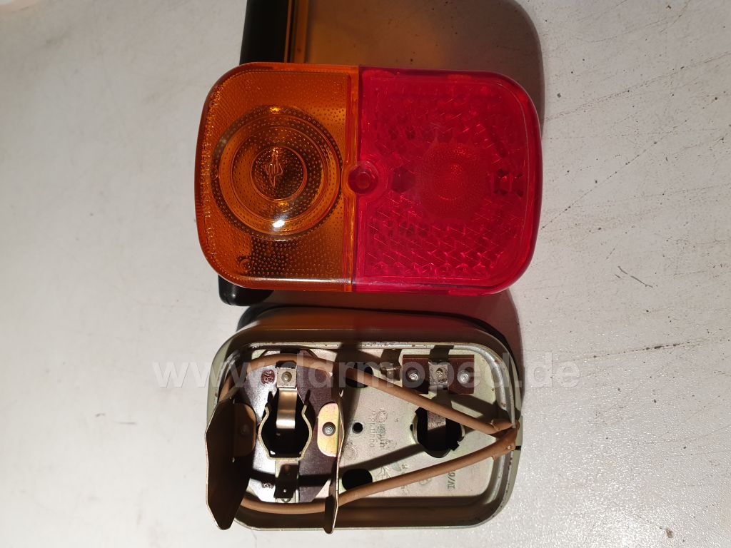

Das hat gerade noch der Paketbote geliefert.
Weiß jemand warum meine Fotos alle gedreht sind?

Sehr sehr schönes Teil!
Scheinbar unverbaut.
Darf ich wissen, was der aktuelle Kurs dafür war? Gern per PM.

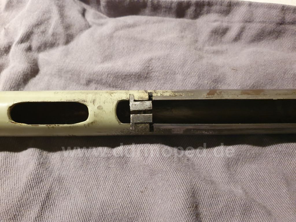

Lenker:
Bevor ich jetzt noch weiter herumdokter hier ein Foto vom Lenker.
Befindet sich der Gegenhalter in der richtigen Kerbe?

Ich hab bei meiner 66er genau die andere genommen. Kommt aber vlt auch bloß auf den bowdenzug drauf an. Ich hab die von motex.

Ich hab die originalen, naja vielleicht weiß ja jemand anderes wie es richtig geht.

Musst du bisschen probieren und den blinker mit Griff und Aluabstandhülse mit verbauen.
Wenn es falsch zusammen gebaut ist lässt sich der blinker nicht durchs Loch im Gasgriff verschrauben...

Also laut Foto müsste es also in die Kerbe in die ich es bereits getan habe.

Bei der letzten 67er die ich in der Hand hatte, habe ich die vordere Kerbe, wie Du genommen. Hat auch funktioniert auf Anhieb.
Ich würde mich aber auch über eine offizielle Angabe freuen.
