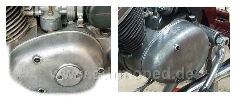

Frage an die Wissenden:
Ich bin auf der Suche nach einem Ersatzmotor für meinen Pedalspatz Baujahr 1966.
Daher die Frage: bei meinem bisherigen Motor gibt es keinen separaten runden Kupplungsdeckel.
Bei einem gebrauchten, den ich im Netz gefunden habe, gibt es den aber (siehe Foto links der neue, rechts mein aktueller).
Bei dem Internet-Fund sollte die Halterung passen, der Vergaser (NKJ 134-1) und auch der Öleinlass, soweit ich das einschätzen kann.
Ist der neue also in Summe authentisch und für meinen Spatz brauchbar?
Danke und viele Grüße aus Wojerecy,
Markus

Da können dir bestimmt die Essi-Fahrer weiterhelfen. Die sind die wahren Experten bei den Sömmerda-Kraftwerken.
Geschrieben am: 29.11.2019, 16:44
Dein Deckel, rechtes Bild, ist der richtige für den Spatz.
Mfg Andi

Ich gehe jetzt mal davon aus, das ich ja meinen korrekten an den anderen anbauen könnte.
Rein mechanisch solle der ja passen, oder?
Markus
Geschrieben am: 29.11.2019, 18:21
QUOTE (Emkay @ 29.11.2019, 17:54)
Alles klar. Danke euch beiden.
Ist der andere Motor überhaupt ein Spatz Motor? Vielleicht ist es auch nur einer vom
SR2E.
Bilder? Link? Gerne auch per PN.
ddr-driver
Geschrieben am: 29.11.2019, 18:24
Beiträge: 2867
Mitgliedsnummer.: 7174
Mitglied seit: 22.02.2014
