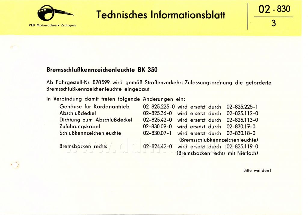

Bremslicht wurde Pflicht bei Motorrädern über 100ccm Hubraum für Erstzulassungen ab 01.01.1958. Ab 01.07.1964 mußten dann auch die älteren Fahrzeuge nachgerüstet sein.
Bei der BK wurde das Rücklicht mit Bremslicht ab Fg.-Nummer 878599 serienmäßig verwendet. Das technische Informationsblatt dazu ist von September 1957.

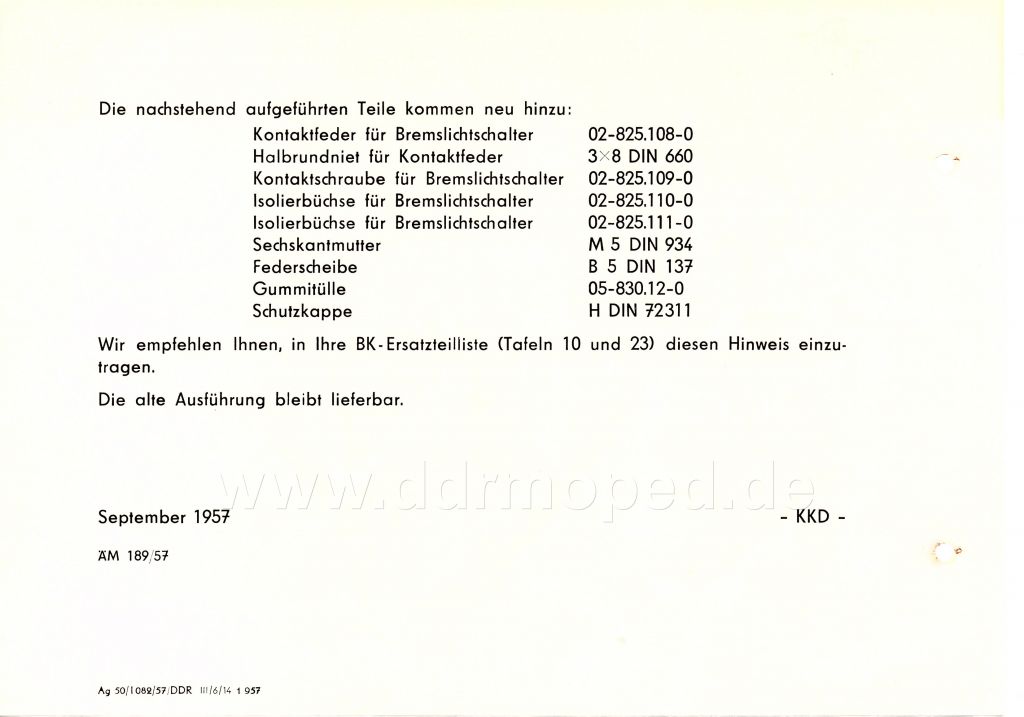

Könnten Sie mir bitte dieses technische Informationsblatt von 1957 übermitteln?
MfG Anton
cosca
Geschrieben am: 01.01.2020, 09:16
Beiträge: 182
Mitgliedsnummer.: 7727
Mitglied seit: 24.10.2014
Klar doch.
Vorn
cosca
Geschrieben am: 01.01.2020, 09:17
Beiträge: 182
Hinten
