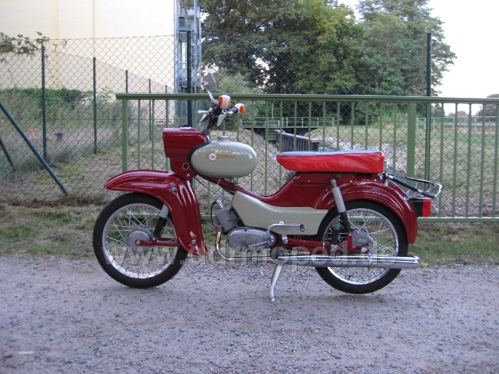

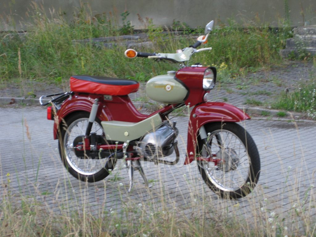

Geschrieben am: 14.12.2019, 23:30
Mein 1974er : wink.gif

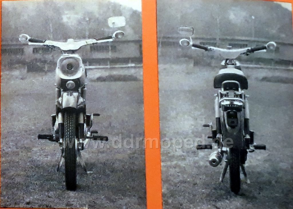

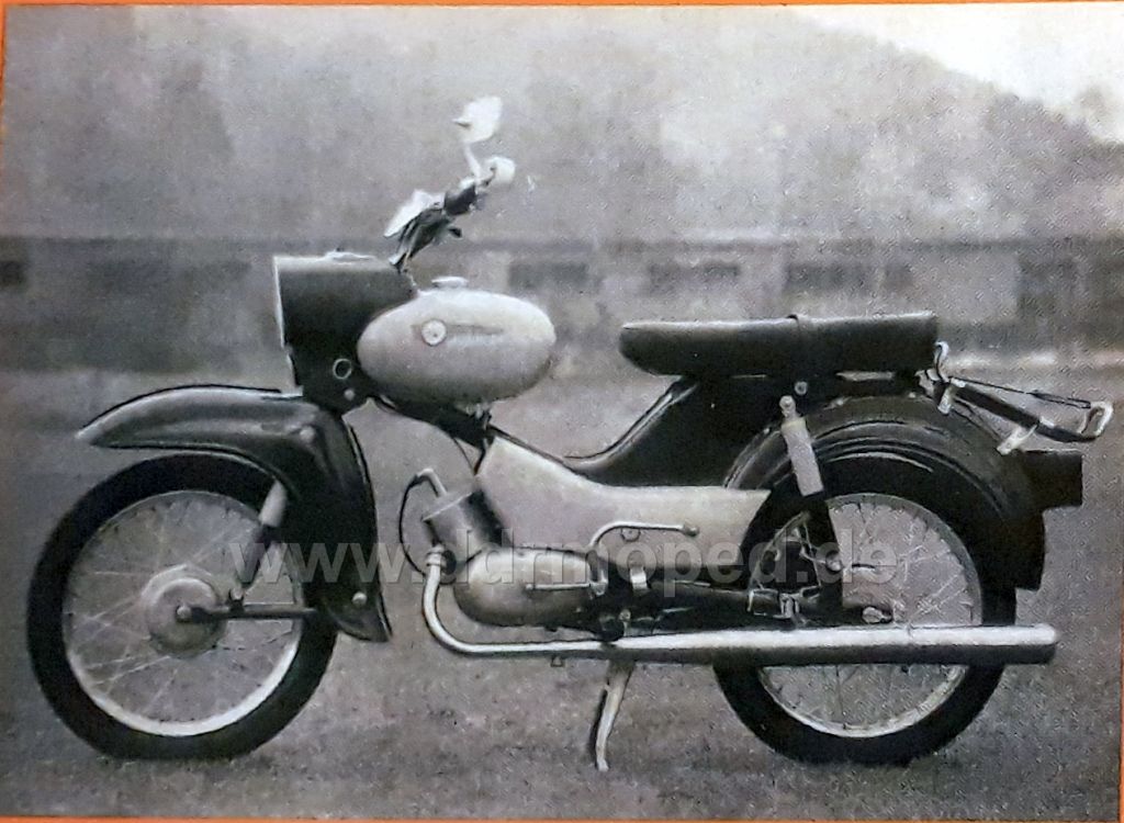

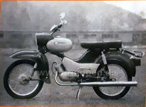

Geschrieben am: 14.12.2019, 23:31
Geschrieben am: 14.12.2019, 23:41
Zum Blendrahmen am Scheinwerfer : Dieser war ab März 1973 schwarz . Das Rückleuchten-Gehäuse wurde genau ein Jahr später statt tundragrau in schwarz glänzend lackiert . Nun wissen wir alle, dass in der DDR Mangelwirtschaft herrschte. Zumindest wissen es die "altgedienten" DDR-Bürger . wink.gif
Man war also gezwungen, sich einen Pool an Ersatzteilen für schlechte, magere Zeiten zurecht zu legen . So kam es vor dass beispielsweise Stare von 1974 auch mal wieder einen cremefarbenen Blendrahmen am Scheinwerfer hatten oder hinten die alte Bremse mit innenliegenden Bremshebel . Man kann sich also leider nicht zu 100% auf Service-Unterlagen berufen. Viele angekündigte Neuerungen wurden wegen Mangels an erforderlichen Fertigungsmöglichkeiten, mangels Kapitals später oder gar nicht umgesetzt . Das wurde in jüngerer DDR-Geschichte immer schlimmer .

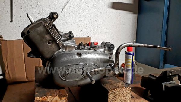

Ich weiss jetzt nicht ob jemanden interessiert. Aber der Motor ist jetzt fertig biggrin.gif
