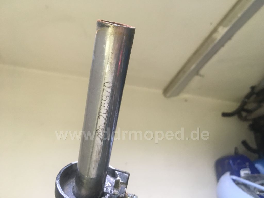

Hallo Leute.
Habe kürzlich diesen Lenker von einer Anfang 76er S50 abgebaut.
Die war allerdings reichlich verpfuscht.
Und da hab ich diese Nummer entdeckt.
Mir war bisher unbekannt das es solche Lenker mit Nummer gab. Vielleicht hat jemand von euch schonmal sowas gesehn und kann was dazu sagen.
Hab jetzt nur einen Ersatzteilekatalog von 1978
Da lautet die Ersatzteilnummer 11 20597 504
Für mich hier nur Fragezeichen.
Gruß Nathanael
Geschrieben am: 09.12.2019, 20:28
Wenn das Moped eh verpfuscht ist, dann könnte der Lenker ein Nachbauteil sein. Solche Nummern sind mir bei originalen Lenkern gänzlich unbekannt. Auch passt die Nummer nicht zu der im Ersatzteilkatalog.

Tut mir leid aber so sieht kein Nachbauteil aus. Glaub mir ich hatte schon viele in der Hand. Die Mühe macht sich keiner.

Ich habe mal einen Lenker auf dem Schrott gefunden, auch mit so einer Nummer "unterm" Gasgriff.
War ein Nachbau.
Von originalen DDR Lenkern ist es mir auch nicht bekannt.
Mfg Andi

An meiner B2-4/1 ist auch ein Nachbau wo die Nummer im Bereich des Drehgriffs eingeschlagen war.
Ich habe im Keller noch einen Originalen von 75/76 liegen wo noch die Stopfen in den Enden sind, aber nirgends ist eine E Nummer eingeschlagen.

Danke, das bestätigt also meine Vermutung, dass es sich um einen Nachbau Lenker handelt. wink.gif
Ich hatte wirklich schon sehr viele Teile in meinem kurzen Leben in der Hand und ein Lenker mit so einer eingeschlagenen Nummer wäre mir auch ganz sicher aufgefallen.

Wenn das so ist. Ist es aber ein sehr seltener Nachbaulenker. Meine Frage ist dann eher wenn der Lenker auf dem Schrott lag. Woran bitte erkennt ihr einen Nachbaulenker???? Ich hab den Lenker mit anderen Originalen jetzt mal verglichen. Gleiche Form gleiche Länge. Auch hat er einen besseren Chrom als die Nachbaulenker.
Außerdem müsste sich ja dann jemand erdreisten das Simsonlogo zu verwenden. Also die Argumentation ist mir nicht ganz schlüssig.
Außerdem hätte ich gern mal Fotos von diesen Nachbaulenkern.
Gruß Nathanael

Ich hatte Nachbaulenker gehabt die Riffelungen im Bereich der Klemmschellen hatten. Je nach Hersteller (MZA, FEZ oder Sachsenmoped) sitzen die Nummern woanders.
Was das Simson Logo angeht, MZA hat ja die rechte daran, bei den Auspuffanlagen von denen ist ja auch das Simson Logo mit drauf am Endstück. Es gibt noch mehr Teile wo unten das Simson Logo und das MZA Logo drauf ist.
Was natürlich auch MÖGLICH wäre, das dein Lenker aus dem Zeitraum ab 88 - 90 Stammt. Ca. ab 87 - 88 hat man ja am Auspuff Endstück die Nummer mit Simson Logo eingeprägt. Eventuell wurde das dann auch bei den Lenkern übernommen.

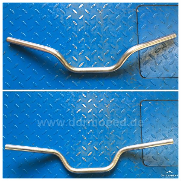

Hier nochmal der ganze Lenker

QUOTE (S50FanPL @ 09.12.2019, 22:35)
Da muss ich widersprechen.
Mein MS50 MZA Nachbaulenker hat untern Gasgriff auch so eine Nummer.

Hab ich beim Nachbau auch schon gesehen.

Hat dein Nachbaulenker nur das Simson Symbol oder auch das MZA Symbol eingestempelt. Ich würde gern mal Fotos sehen.
