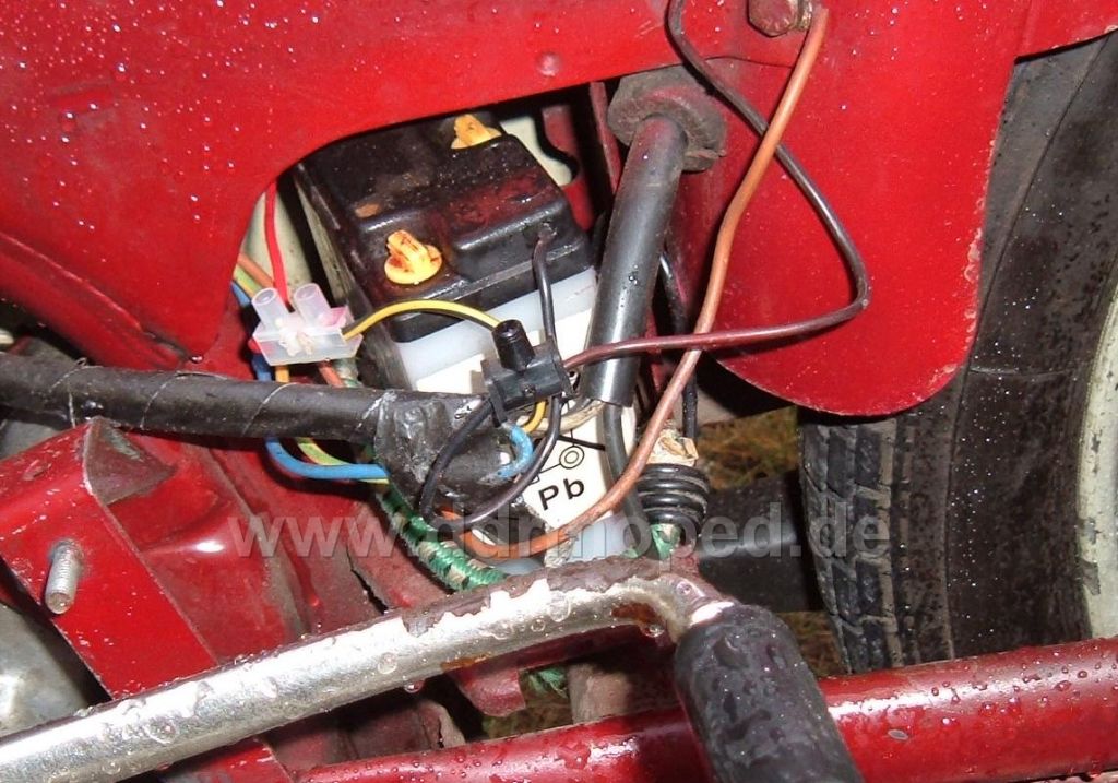

Batteriekasten:
Der Spatz hat ja 4 Monozellen für die Hupe. Mir fehlt der Behälter, Ersatzteile sind scheinbar überhaupt nicht zu bekommen. Daher will ich mir das Kistchen mit Universal-Mono-Batteriehaltern nachbauen.
Kann mir jemand die exakten Außenmaße der Box geben ? Auch würde mir ein Foto im eingebauten Zustand helfen. Ich vermute die Box wird mit einem Spanngummi gehalten.

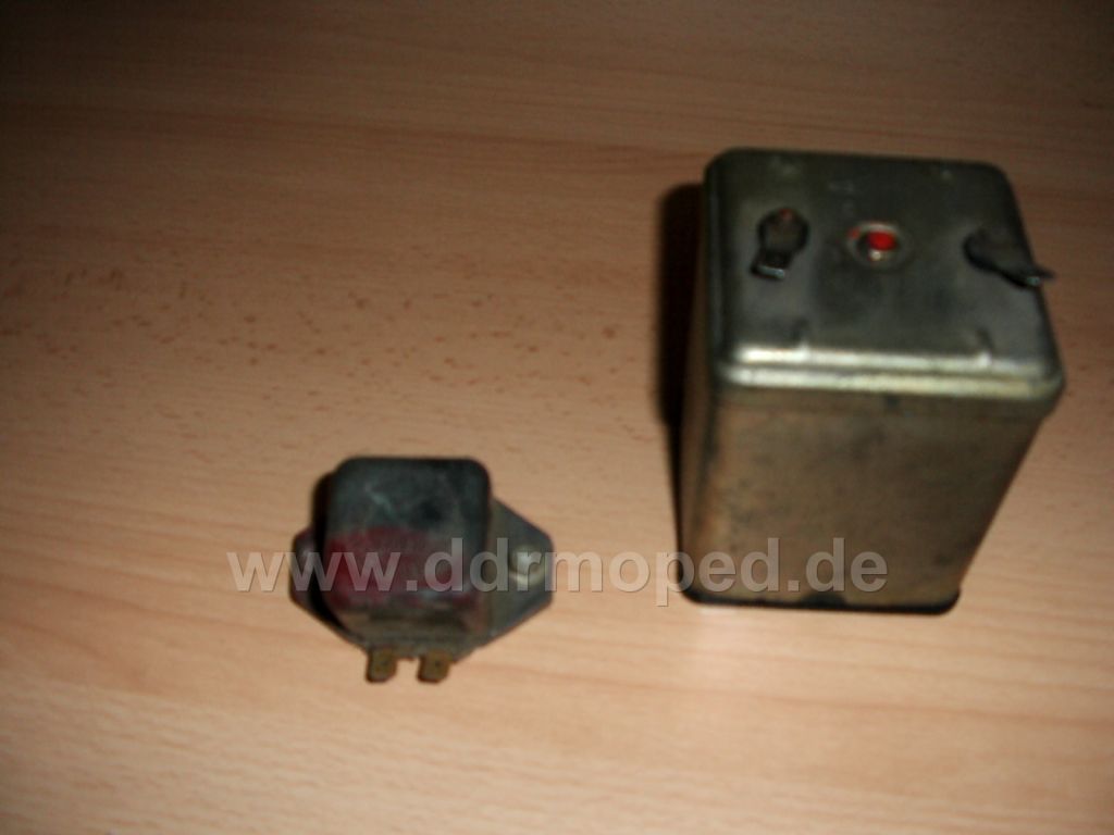

Schlusslichtdrossel:
Ich habe gelesen, dass das Bauteil unter dem Tank sitzt. Hat jemand ein Foto davon ?

schwalbenfink
Geschrieben am: 25.02.2008, 11:02
Beiträge: 626
Mitgliedsnummer.: 905
Mitglied seit: 01.11.2007
links die schlusslichtdrossel , ich habe auch noch eine in der farbe beige aber auf die schnelle nicht gefunden...
gruss stephan
Gruss Stephan

SR4-1K
Geschrieben am: 02.03.2008, 12:43
Beiträge: 796
Mitgliedsnummer.: 900
Mitglied seit: 28.10.2007
Machts Euch doc nict so schwer. Das ist doch der geleiche Rahmen, wie beim Star.
Ich habe mir die billigste 6V-Moped-Batterie geholt - 2AH* sollten zum Hupen reichen - und einfach in das vorgesehene Fach gepackt, Anschlüsse von Kabelschuh auf Listerklemme umgebaut und fertig.
Sieht vielleicht etwas wüst aus, ist aber richtig so. Den maroden Kabelbaum muss ich bei Gelegenheit mal erneuern.
Daniel
edit: ...docH nicHt... gleiche...
ich liebe meine Tastatur.
*Sehe ich grade: 2 Ah heißts richtig
Bearbeitet von SR4-1K am 10.03.2008, 01:00
Ein Spatz ist auch ne Eule.
Tempo 30 in Wohngebieten dient nicht der Schikanierung der Autofahrer,
sondern dem Schutz der Anwohner vor Lärm, Dreck und Unfällen.
neckermann
Geschrieben am: 02.03.2008, 13:42
Beiträge: 15
Mitgliedsnummer.: 654
Mitglied seit: 18.06.2007
Hallo Daniel,
da habe ich ja auch schon drüber nachgedacht.
Aber beim Spatz wird der Akku ja nicht über die Lima gefüttert, weshalb ich vermute dass er recht schnell leer sein wird.
Die Monozellen hingegen werden recht lange halten.
Markus
