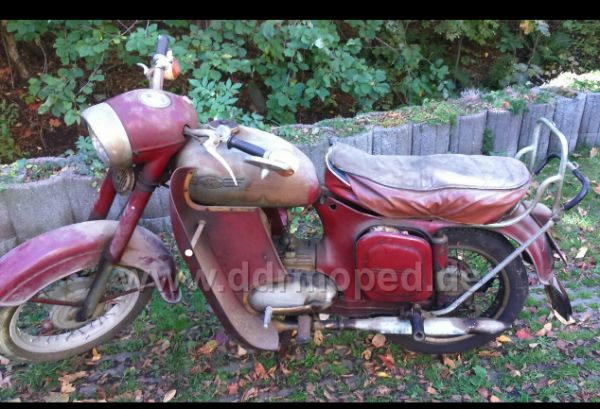

> Meine neue Errungenschaft, Jawa 175ccm
Kotti
Geschrieben am: 14.12.2019, 13:56
Beiträge: 509
Mitgliedsnummer.: 4146
Mitglied seit: 23.01.2011
Hallo miteinander.
Ich bin zwar mehr in der Awo Fraktion unterwegs, aber die Roten aus unserem Nachbarland interresieren mich genau so tongue.gif . Ich hatte jetzt das Glück ,eine 175ccm bj 1960 für günstig Geld zu ergattern und das in einem guten Patina zustand. Der Tank ist zwar nicht so gut, dafür innen aber absolut Rostfrei _clap_1.gif

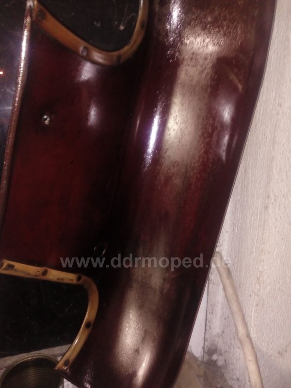

Kotti
Geschrieben am: 18.12.2019, 18:40
Beiträge: 509

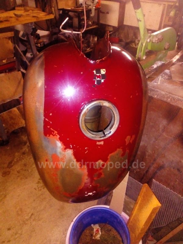

So hab mal angefangen Teile zu reinigen und mit Owatrol zu behandeln. Die Ergebnisse lassen sich sehen... _clap_1.gif

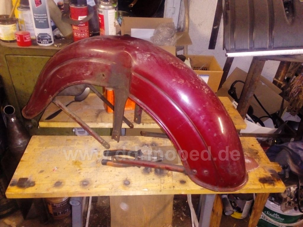

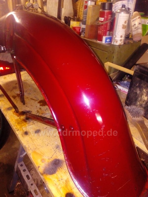

Vorderen Koti mal auf ner ecke Probiert... Vorher

Kotti
Geschrieben am: 18.12.2019, 18:43
Beiträge: 509

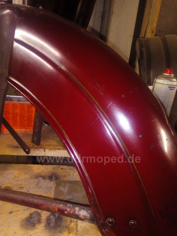

Nachher...

Kotti
Geschrieben am: 23.12.2019, 19:17
Beiträge: 509
Hab raus gefunden woran es Lag mit dem Quietschen, es war zu wenig Öl im Getriebe. Hab auch mal ne kleine Runde über den alten LpG Hof nebenan gedreht, weder ein Rasseln noch klappern im Motor.

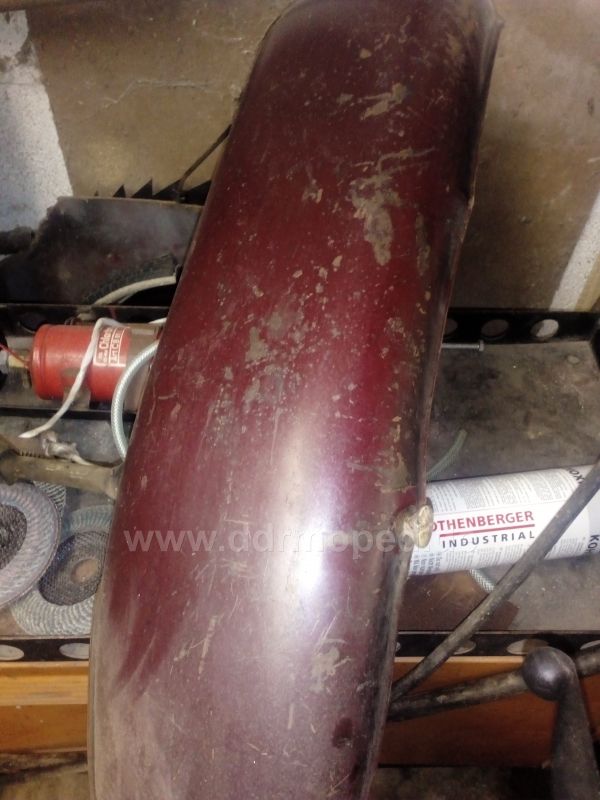

Hab den Koti vorn auch gereinigt und mit Owatrol Konserviert...

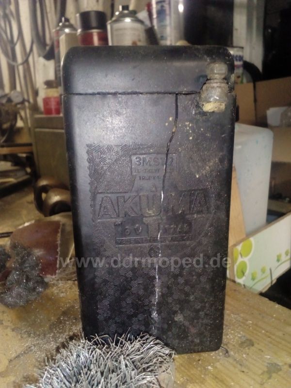

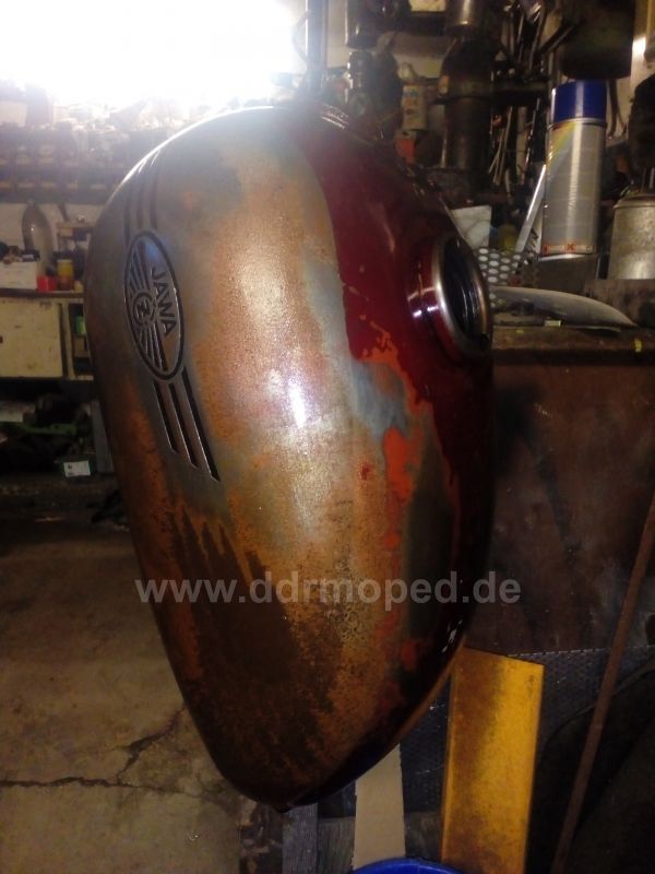

Kotti
Geschrieben am: 27.12.2019, 17:03
Beiträge: 509

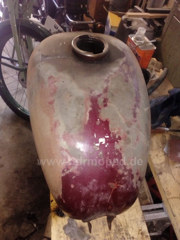

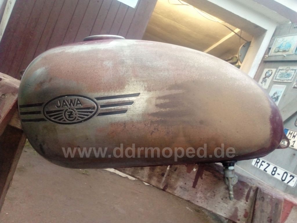

Hab heute mal weiter gemacht, Tank gereinigt und mit Owatrol Konserviert. Die Restlichen Teile vom Knieblech sind auch fertig und der Vordere Koti ist innen mit Teer eingestrichen...

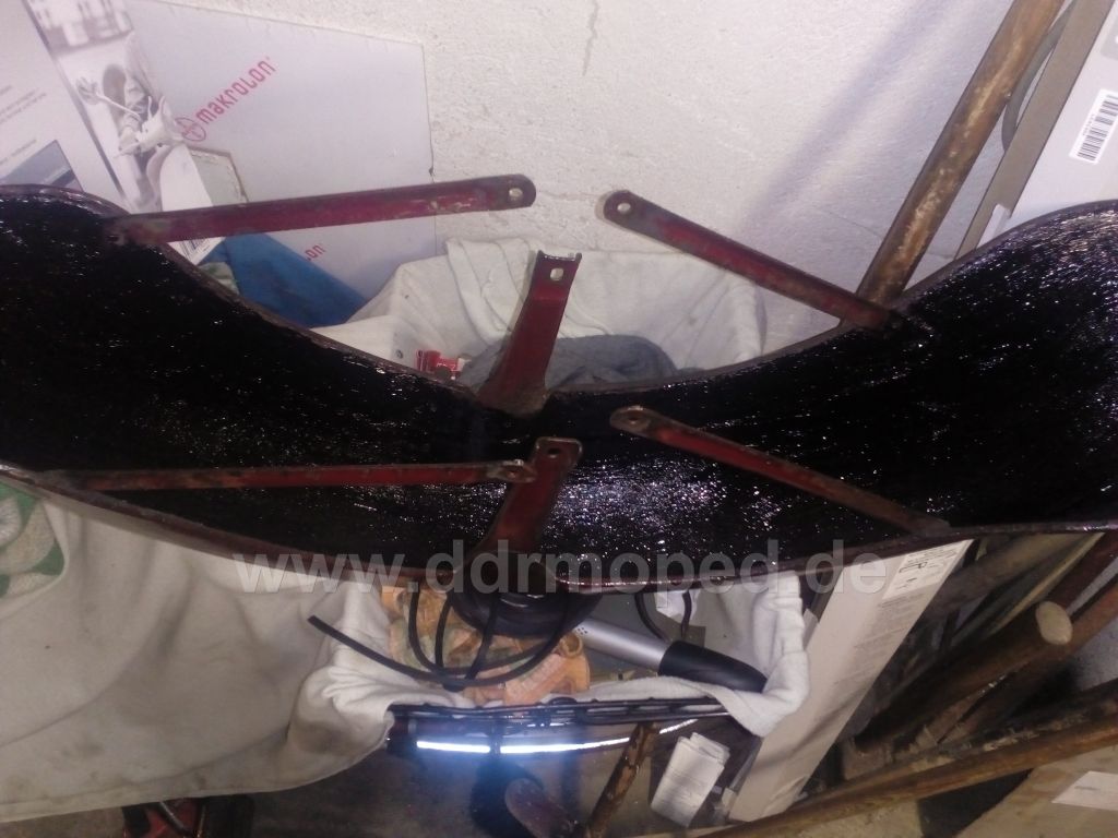

Kotti
Geschrieben am: 27.12.2019, 17:04
Beiträge: 509
Grüße von
FELIX

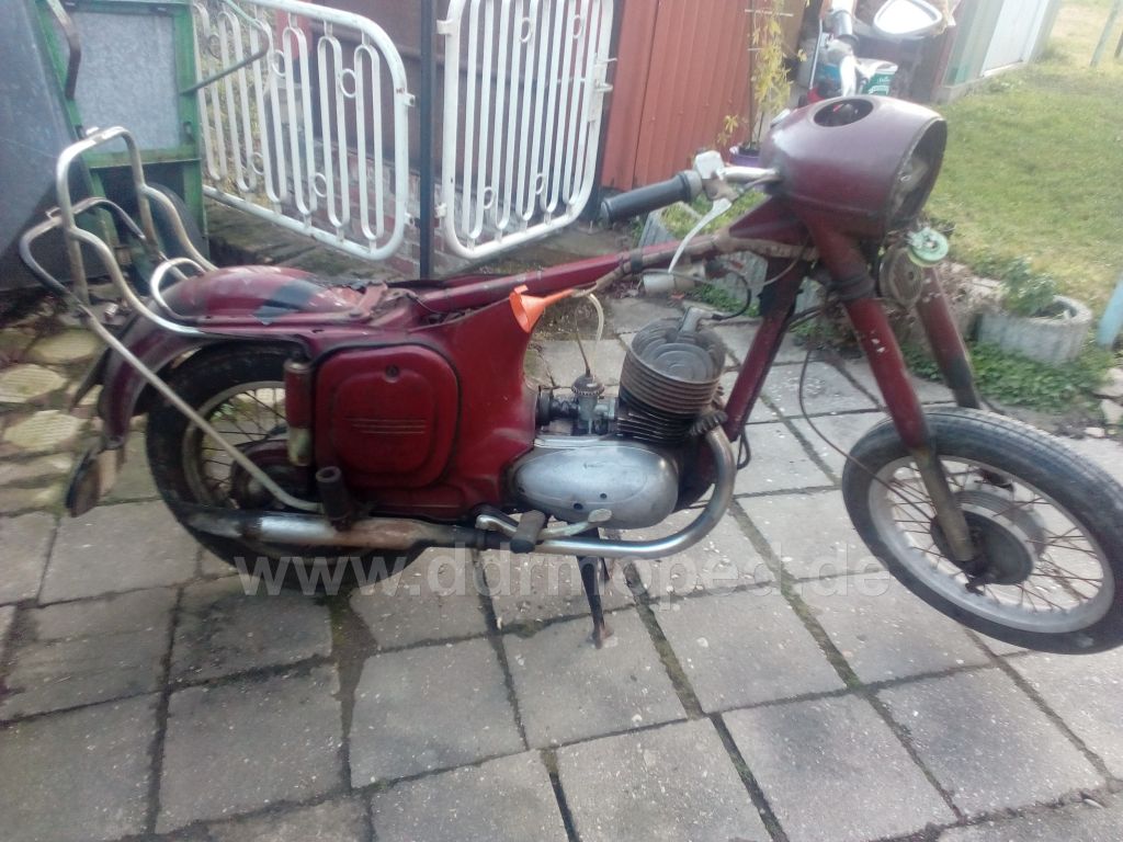

Kotti
Geschrieben am: 18.01.2020, 12:25
Beiträge: 509
Mal ne kleine auffrischung vom jetztigen Stand. Mal mit heißem Wasser gereinigt, Auspuff ab, Gepäckträger auch. Die Unteren Teile hab ich mit altem Benzin und ner Zahnbürtse gereignigt, geht besser als alle anderen "neuen" mittel.
