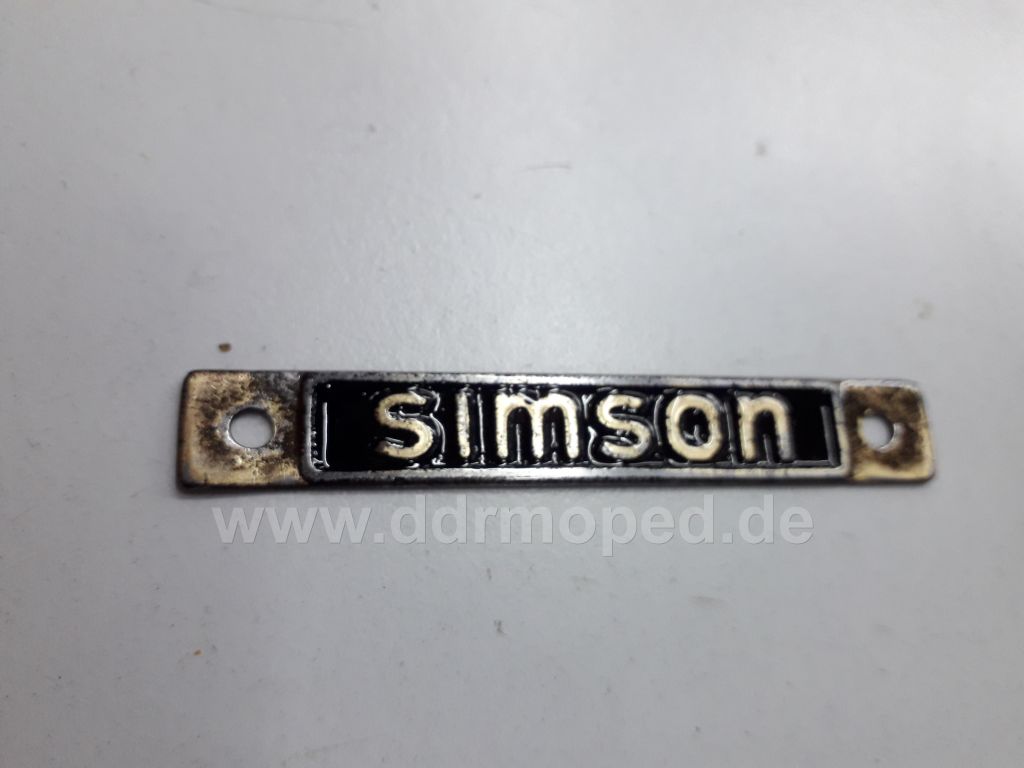

Hallo. Hat jemand schon mal das Simson Blechschild hinten an der Sitzbank wieder hübsch gemacht?(Sperber,Schwalbe z.b.)
So wie ich es deute war der Hintergrund von dem Schriftzug schwarz hinterlegt. Die Frage ist,wie wurde das damals hergestellt. Die Buchstaben sind ja silber.

Das hab ich schon öfters gemacht. Das Schild ist ja meines Erachtens Stahlblech vernickelt. Ich hab das Schild sauber gemacht alte Farbe noch abgekratzt und dann mit einem Zahnstocher und Acryl Modellbaufarbe um die Buchstaben herum alles aufgefüllt.

Danke. Meins war schon ziemlich verrostet. Habe es ebend mit der Messingbürste sauber gemacht,die Farbreste rausgekratzt,waren fast keine mehr da....
Dann mit schwarz matt angepustet und mit Wasserschleifpapier das Erhabene wieder blank gemacht.
Jetzt hab ich es den Lackern gegeben zum klarlacken.

Hier das Ergebniss
