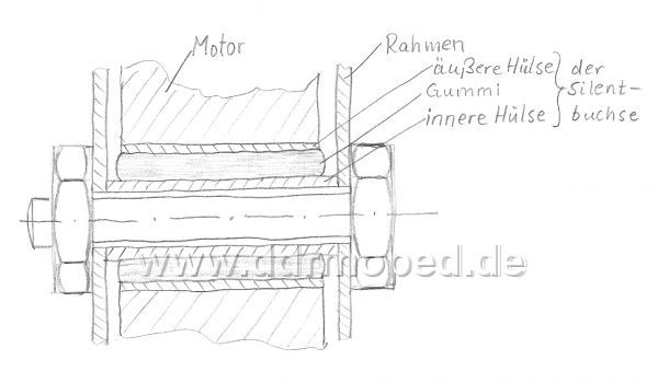

Der Motor muss durch die Silent-Buchsen wirksam vom Fahrgestellt entkoppelt sein; nämlich so:

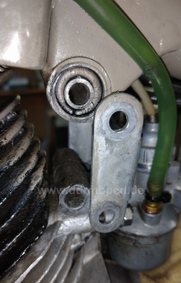

es sieht leider so aus als wenn das Gummi noch das alte ist. Ich wollte die Hülse wo man den Bolzen durchsteckt rausschlagen aber irgentwie sitzt die fest _uhm.gif

Konkret auf Dein Foto bezogen:
Wie wärs, wenn Du rechts und links dem "Röhrchen" je einen Scheibe (Ring) beilegst, damit die Hängelasche nicht mehr den Rahmen berühren kann?

Wenn ich an deinem Bild sehe, dass sowohl der Zylinder als auch die Motorlasche lieblos mitlackiert wurden im Rahmenfarbton, hat das für mich rein gar nichts mit Restaurieren zu tun...
Zudem noch das verschlissene Gummilager...
Das habe ich gemacht habe mir ne Unterlegscheibe aus Kunststoff gebastelt so habe ich den halter zusätzlich vom Ramen entkoppelt. Mal abwarten ob es was gebracht hat.
Eine Kunststoffscheibe ist ungeeignet. Da kannst Du die M8-er Schraube nicht fest genug anziehen. Und wenn die Scheibe zu groß ist und den Gummi überbrückt, entkoppelt sie höchstens elektrisch, aber nicht akustisch.
