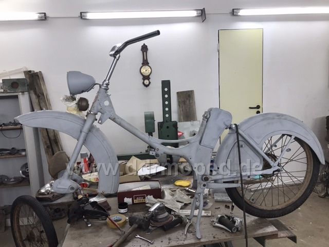

Hallo Forengemeinde,
nach langer Abstinenz melde ich mich mal wieder. Einige Projekte wurden seitdem umgesetzt und nun kommt endlich wieder mal eines aus der “Schnapsglasklasse“...
Vor 12 Jahren kaufte ich in der Bucht einen SR2. Einfach weil wir gerne einen in der Sammlung haben wollten...ungeachtet des Baujahres und nur auf den Preis fixiert wurde ein zerlegter geschossen und kam so wie er gekauft wurde auf den Dachboden.
Nun war es soweit und die unzähligen Teile und Kartons wurden runtergeholt. Nach dem ersten Blick auf die Nummer war klar das es ein 57‘er ist (Rahmennummer 242071). ph34r.gif
Nach der ersten Freude kam dann die Ernüchterung und der Informationsprozess.
Ich möchte Ihn gerne wieder auf die Straße bekommen und das möglichst nah am Original. Dadurch das der Vorbesitzer bereits alles gestrahlt und grundiert hat, wird ein Patina—Aufbau ne schwierige Kiste. hmm.gif Deshalb wird er wohl...beige (was sonst). _uhm.gif
Er hat den vorderen Kotflügel mit den 4 Löchern. Er hat die Ständerfeder mit der einen Niete. Den Federkasten mit der kleinen Sicke. Halbnabenfelgen mit der typischen Felgenform, einen schwarze Zündschalter (wenn auch nicht das originale Zündschloss). Einen passenden Sattel habe ich. Auch der Tachoantrieb ist vorhanden (23“ Zoll eingestanzt).
Ich hoffe Ihr könnt mir bei einigen Detailfragen behilflich sein und mich auf einige Fehler oder Fehlteile hinweisen.
Anbei ein paar Bilder...

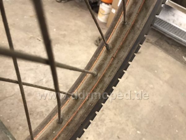

Die Felge mit er besagten Form...

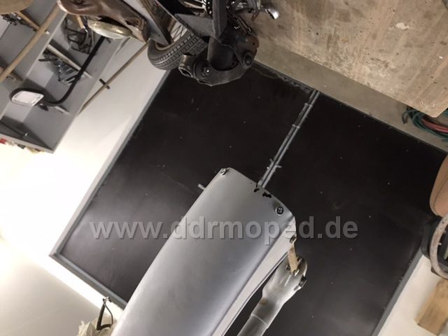

Etwas abgefressener Kotflügel. Wird wieder instandgesetzt...
Alkohol ist keine Lösung, Alkohol ist ein Destillat

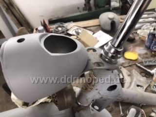

Lampenhalterung mit Kabeldurchführung. Anhand meiner Recherche müsste es einer ohne Durchführung sein!?! _uhm.gif Passt die Halterung vom SR1?

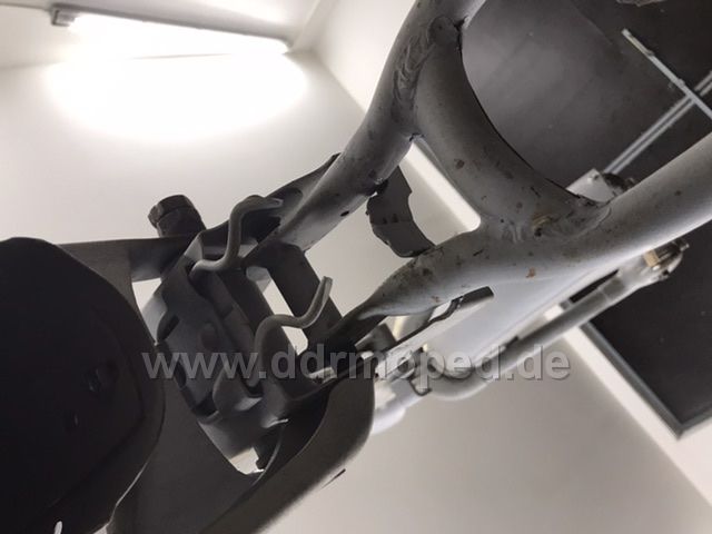

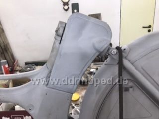

Federkasten mit kleiner Ausbuchtung. Gehört imm ein Gummifederelement darein? Gibt es einen adäquaten Nachbau?

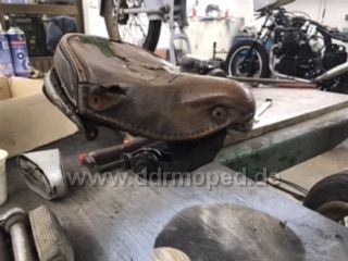

Sattel mit Gummiklotz...

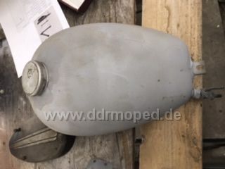

Im Hintergrund zu sehen, ein vermeintlich falscher Motorseitendeckel. Ich benötige wohl den mit Rheinmetall Aufschrift?

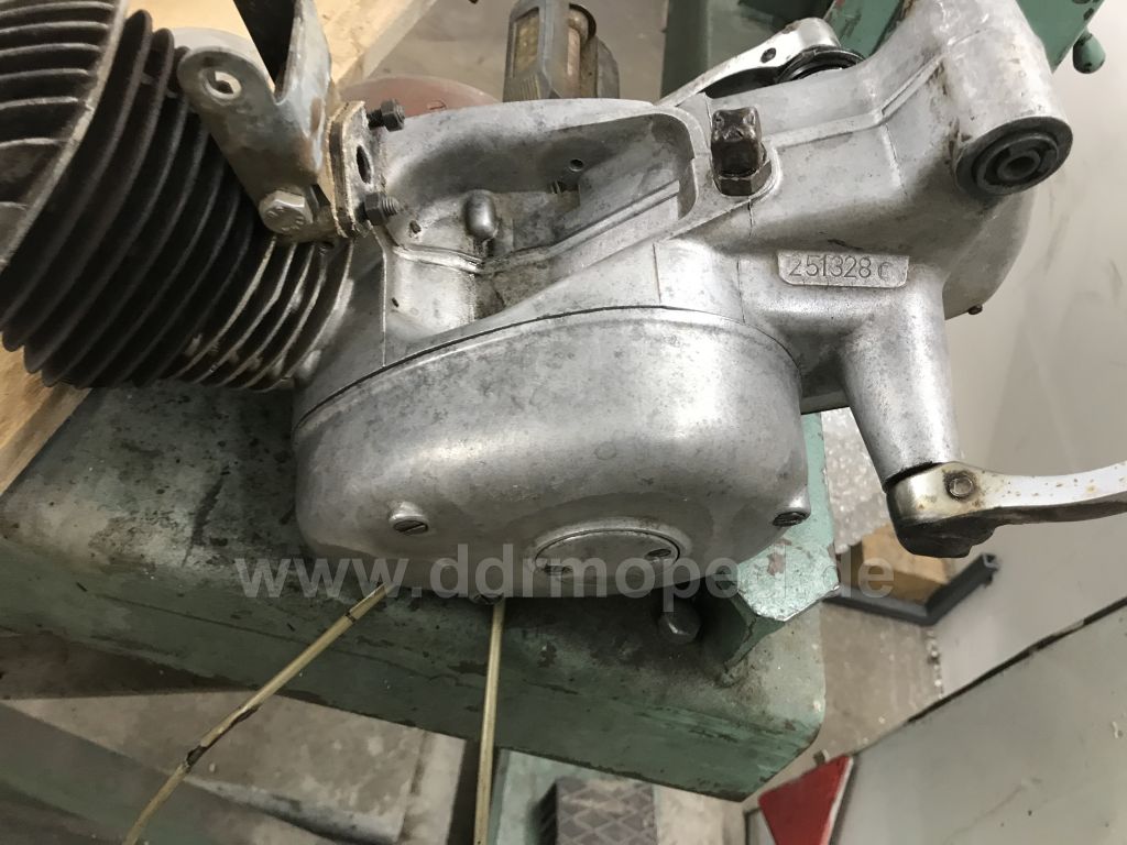

Der Motor. Leider wurden die Pedalarme an die Welle geschweißt. Aber das Aggregat soll ja sowieso überholt werden...

Limadeckel ohne Schriftzug sollte richtig sein.
Gummiklotzsattel? Ich dachte immer den gab es nur beim SR1 und alle SR2 hätten den gleichen (Feder)Sattel.
Mit der Lampendurchführung bin ich mir auch nicht sicher. Aus meiner sicht tauchen die ohne Durchführung viel zu selten auf, als die bis zur SN 42.xxx verbaut waren. Entweder waren die nur ganz ganz zu Anfang der Fertigung verbaut oder Zubehör für Fahrrad mit HiMo oder Mofas. Ich würde vermutlich bei dem mit Durchführung bleiben.

Die ersten 57er hatten noch den Gummiklotzsattel. Wann das umgestellt worden ist weis ich aber nicht.
Gummifederelement ist richtig und die Lampenhalterung vom SR1 passt auch dran.
Das passt so.
