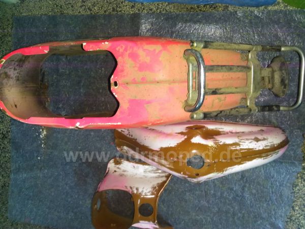

Hier Mal ein paar Bilder.
Simson s51 12V

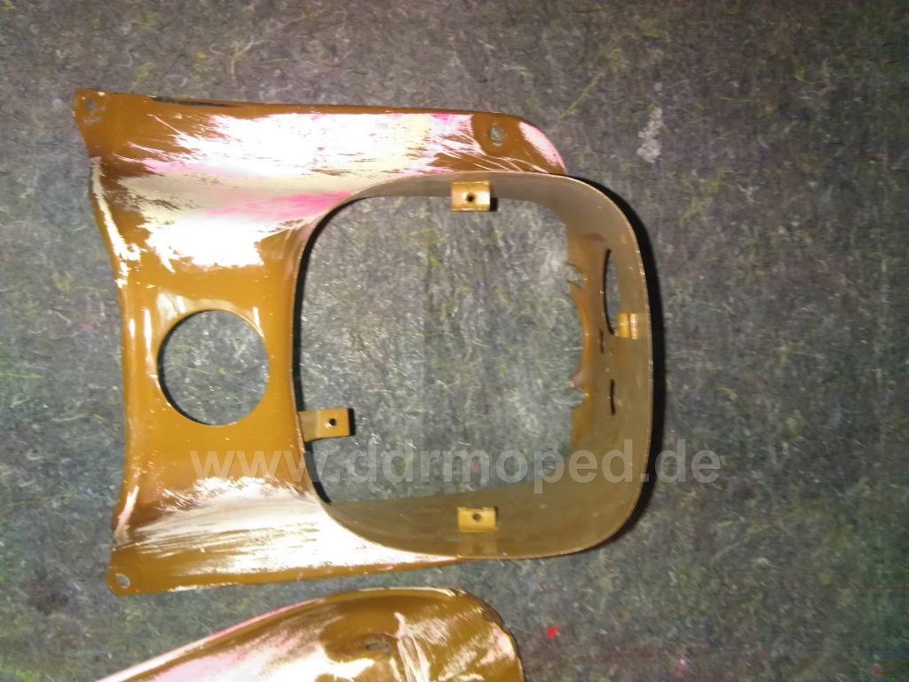

Lampenmaske

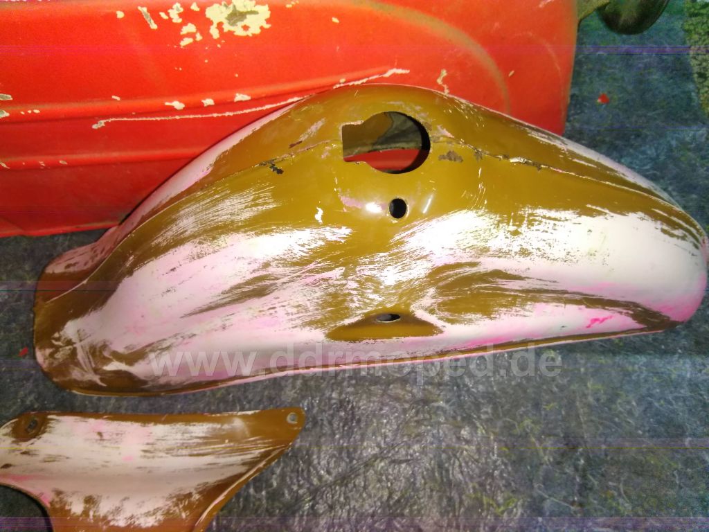

Kotflügel

Panzer im Kauf Zustand.
SimsonFAN!
Geschrieben am: 07.01.2020, 13:11
Beiträge: 198
Mitgliedsnummer.: 9224
Mitglied seit: 28.11.2016
Ok, ist schon ne aufwendige Geschichte... Also das Biberbraun ist die freigelegte Originalfarbe oder?
Wenns sich's lohnt, also der O-lack noch flächendeckend vorhanden ist, könnte man die Flächen mit 1500...2500er Körnung nass schleifen und anschließend mit Lackreiniger polieren. "Lackreiniger" ist einfach eine Politur mit einem hohen Anteil Schleifpartikel. Am besten mit einer Poliermaschine arbeiten. Evtl. reicht auch nur die Behandlung mit Lackreiniger ohne vorheriges Schleifen.
