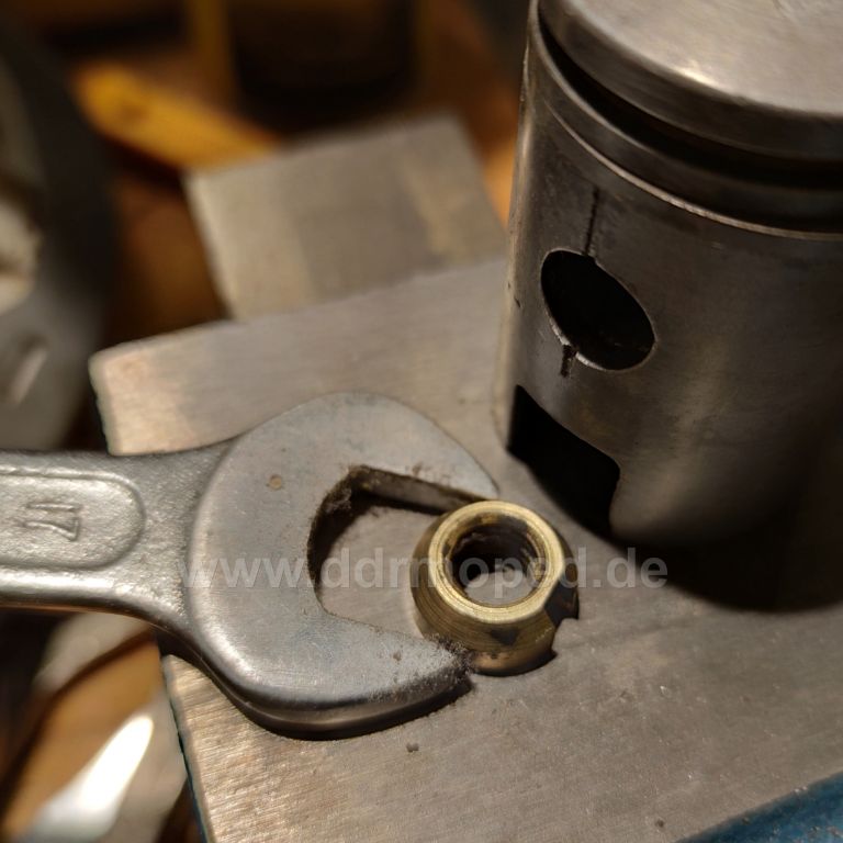

....kurze Frage, habe mein sr2 zerlegt und das schöne Wetter genutzt in zu putzen.
Ich habe beim Aufräumen diese Mutter gefunden...leider kann ich die nicht zuordnen. Da diese markant ist sollte sie hoffentlich jemand kennen und zuordnen können 😉
Zu solchen fragen gibt es auch ein Thema in der Quasselecke: https://www.ddrmoped.de/forum/index.php?showtopic=4139

Gut wäre ein Größenvergleich auf dem Bild. Ist die Mutter sehr groß oder nur sehr groß fotografiert? Ist die aus Messing?

Also die Möglichkeit das sie nicht zum Fahrzeug gehört ist auch da.
Ja, sollte Messing sein.
Geh dann nochmal messen.

Es besteht nicht nur die Möglichkeit, es ist so. Weder im Motor, noch im Vergaser ist so ein Teil verbaut.

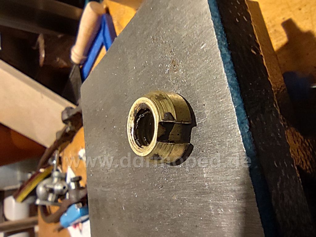

So, hier das Bildchen.....

Diese Mutter gehört zum Rückspiegel innen im Lenker die beim festziehen das verrutschen des DDR-Spiegels verhindert.
Beim lösen des Rückspiegels darf man die Schraube außen nicht zu weit lockern sonst fällt diese Mutter in den Lenker hinein....

Genau die ist es!!! 👍👍😎
....im Sommer hat ich den Spiegel gewechselt und wie du schriebst is mir hier die Schraube in Lenker gefallen.
...... Danke nun weiß ich wo sie hingehört 🤗

Ich würde sagen, alles richtig erklärt.

Das Wundert mich jetzt ein bisschen, denn die Steckspiegel vom SR2 hatten solche Muttern nicht verbaut. Solche Spreitzkonen kenne ich eher von Nachbau, oder Nachrüstspiegeln. hmm.gif
Siehe hier: https://www.ddrmoped.de/shop/katalog/rueckb...-originalgetreu

Das gab es original, David.
Es gibt ( min. ) 2 verschiedene Ausfühungen der Lenkerinnenklemmung.

.....der war auch original und schon seit Ewigkeiten da verbaut.

Die Spiegel habe es, aber nicht original am SR2, sondern als Nachrüstspiegel in Rund, wie man sie an SR1 und Fahrrad findet.

Die Spiegelfrage wurde hier schon oft diskutiert. Zu finden in den Untiefen des Forums.
Also nochmals den Kenntnisstand kurz zusammengefasst:
1. Es gab weder beim SR 1 noch beim SR 2 einen „Originalspiegel“. Diese Mopeds wurden ohne Spiegel ausgeliefert.
2. Erst der SR 2E hatte einen Spiegel bei Auslieferung, den bekannten rund/ovalen Spiegel von Slusia.
Fazit: Alle Mopeds vor dem E tragen Spiegel die immer nachgerüstet wurden. Überwiegend wurde der vom E bekannte Slusia verwendet. Es gab aber auch runde (seltene) Ausführungen, die etwas eckigere Ausführung die hier in Rede steht mit der kurzen Mutter, mit gebogenem 8 mm Rundstahlarm, Stabspiegel mit Lenkerklemmschelle und sicher noch einige Varianten mehr. Montiert wurde, was es zu kaufen gab. Alte Aufnahmen belegen das.
Selbst beim Slusia gibt es unterschiedliche Ausführungen, z.B. in der Armlänge.
