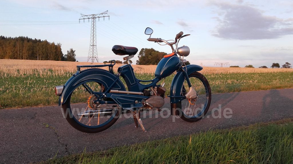

Vor mittlerweile einigen Jahren packte mich der SR2-Virus, als ich hier das "Rat rod Essi" von doomman sah... Sah geil aus, musste ich mir auch bauen, dachte ich.
Also kaufte ich mir ein übel zugerichtetes Essifragment ohne Motor, dafür aber ulkiger Weise per Postversand. Preis war knapp dreistellig, also vollkommen ok für ein solches Projekt.

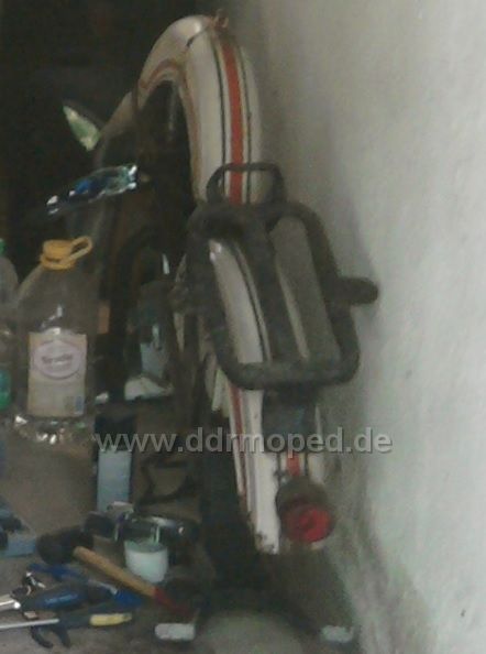

Leider habe ich nur dieses Bildschnippel vom Urzustand:

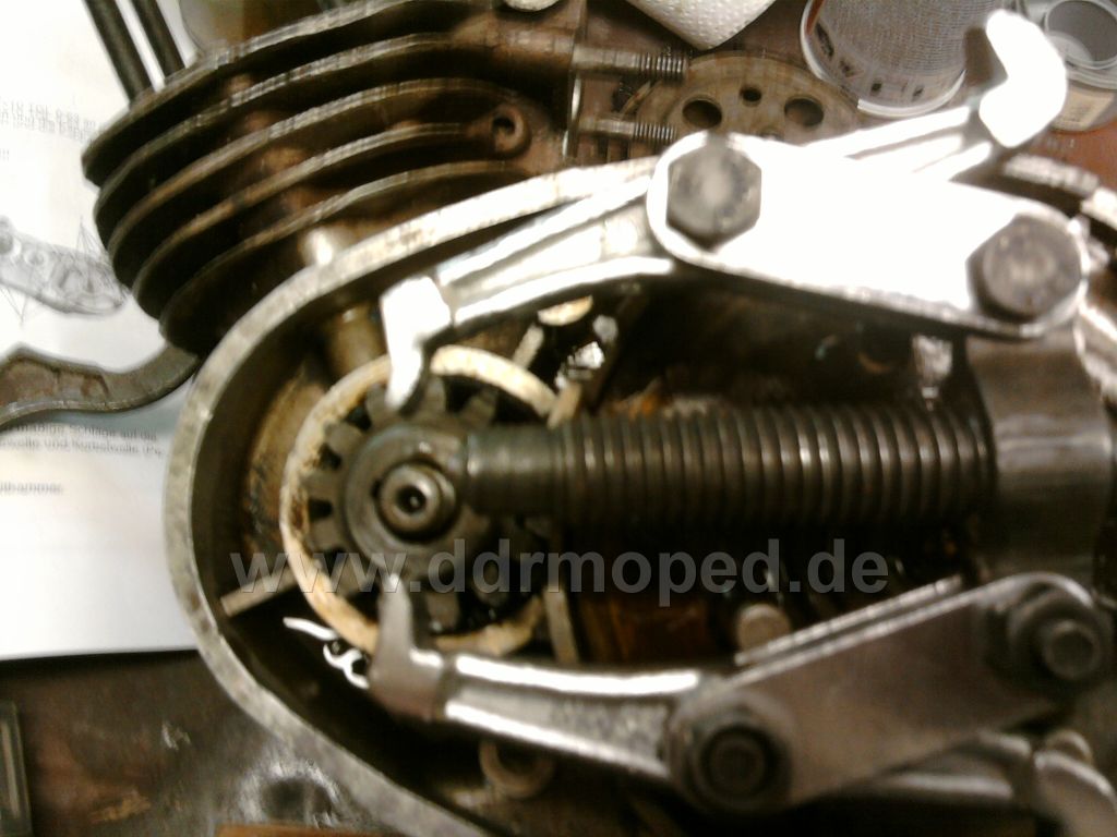

...das Primärritzel hat sich ordentlich gegen die Demontage gewehrt...
Mittlerweile habe ich einen original Abzieher für den Spaß. Beim S50 Motor hatt ich nicht solche Probleme... ph34r.gif

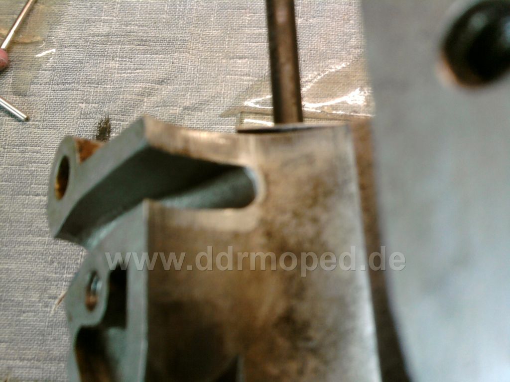

...Einlassquerschnitt auf die Steuerzeit des Zylinders angepasst (hatte zum Anzeichnen nur einen silbrigen Filzstift, sieht man daher bisschen schlecht auf dem Bild

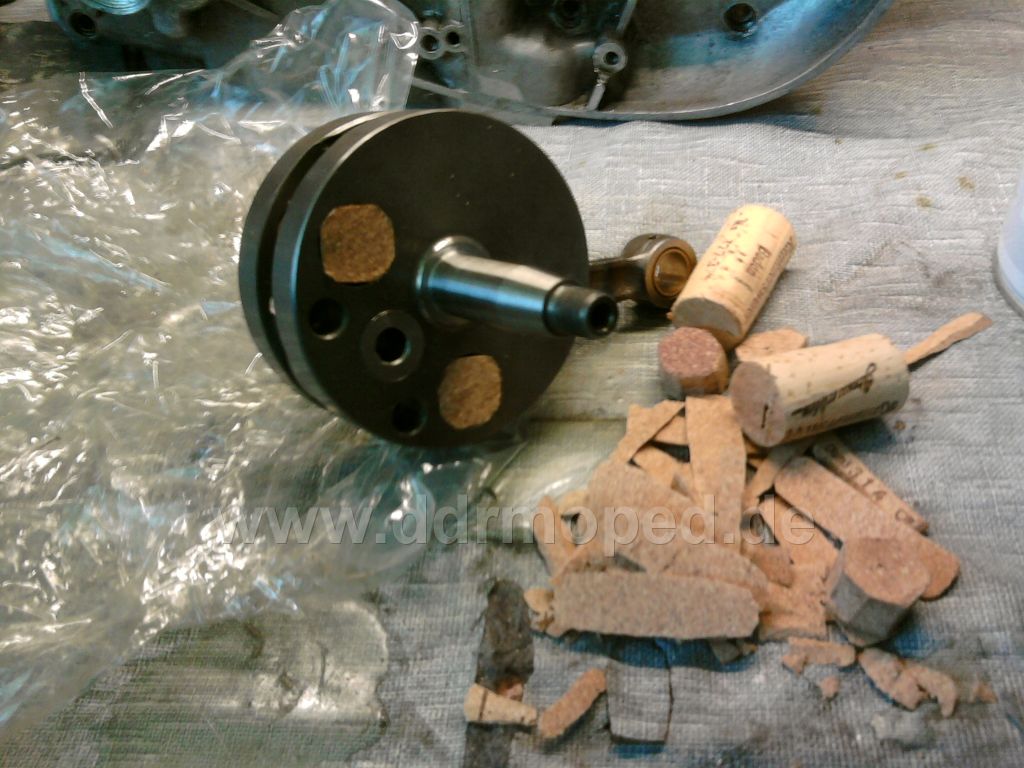

...optimiertes Kurbelgehäusevolumen für höhere Vorverdichtung laugh.gif laugh.gif laugh.gif
Besten Dank an den Forumsshop, das waren die Einzigen, die die Kurbelwelle an dem Tag, wo ich bestellen wollte, noch lieferbar hatten thumbsup.gif

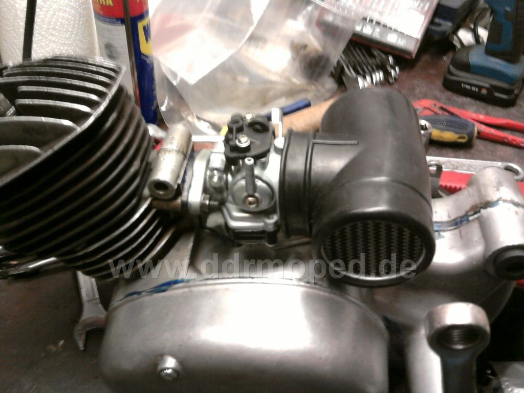

Fertiges Aggregat mit Alternativvergaser:

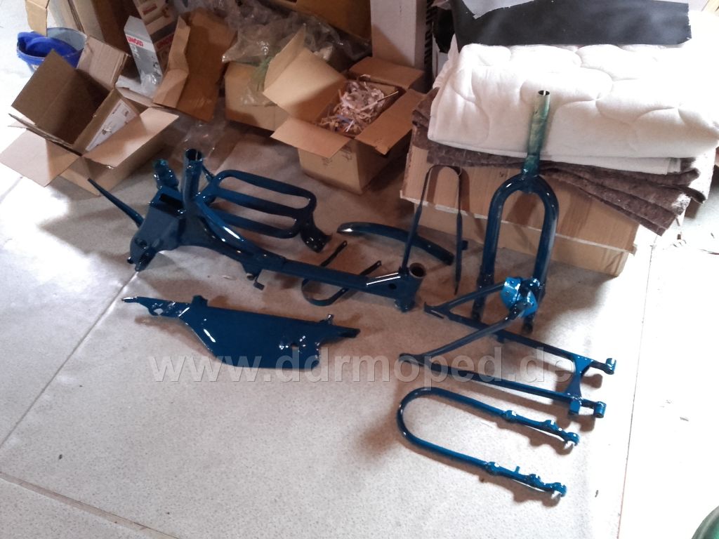

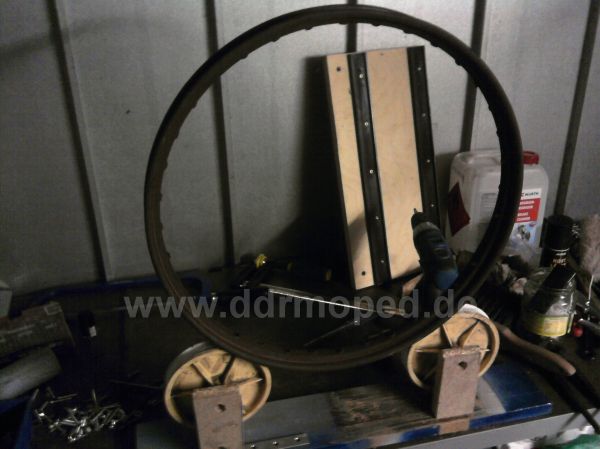

Einige Zeit später gings weiter mit den Felgen... kurz nachdem ich meine Pläne für das Fahrzeug nochmal über den Haufen geworfen hatte. Der Gedanke von einem Essi Rat Rod war schon geil, aber im Alltag damit mal zum Bäcker zu fahren, hielt ich zu fragwürdig. Sitzposition und viele andere Aspekte ließen mich umplanen. Aber 08/15 Originaloptik zusammenwürfeln ist auch nicht meins. Zumindest die Farbe sollte schön retro, schrullig und nicht an jeder Ecke zu finden sein.
Beste Grüße
Peter
corsajäger
Geschrieben am: 12.01.2020, 19:28
Beiträge: 326
Mitgliedsnummer.: 8790
Mitglied seit: 24.03.2016

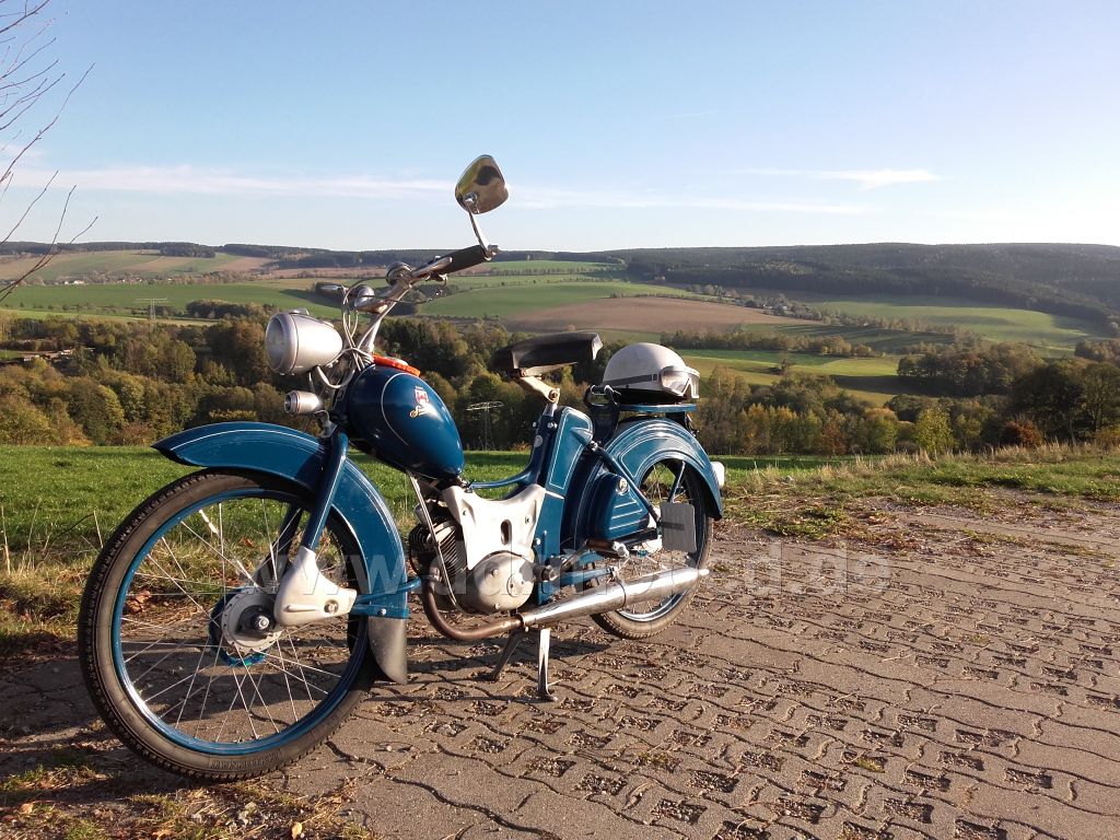

Eine Farbe, die nicht jeder hat... blaugrau...grüngrau...oder doch pastell?
Schlussletztendlich entschied ich mich für RAL 5020 Ozeanblau in seidenmatt mit (alt)weißer Linierung, da ich die Kombination bei den dunkelblauen 59ern total super finde.
"In echt" wirkt die Farbe wie ein dunkles türkis, meine Frau meint, das nennt man "petrol" laugh.gif
Auf Bildern jedoch, wie ein schönes dunkelblau:

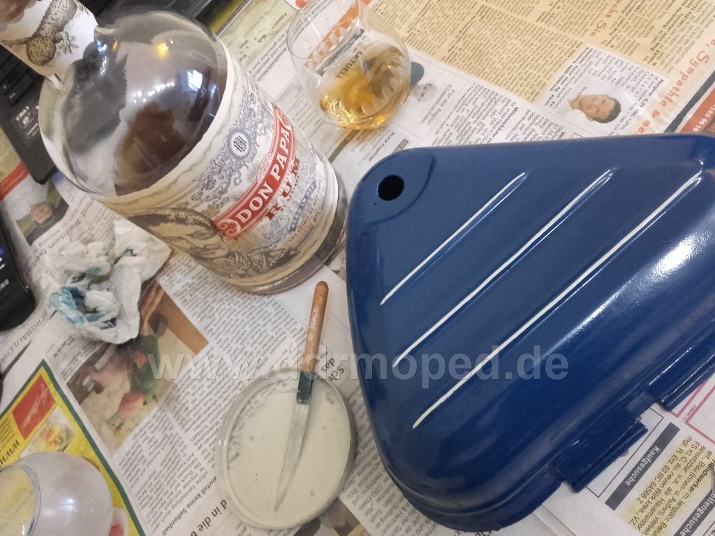

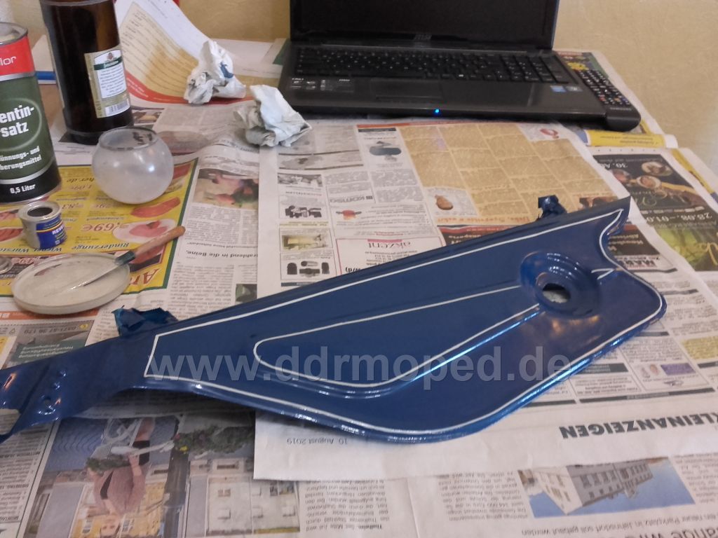

Zum Linieren wurde ein MACK Schwertschlepper angeschafft und vorher auf alten Blechteilen geübt.
Nach einer Weile, hat man einigermaßen den Bogen heraus und kann sich aufs "gute Blech" trauen.
Ist übrigens komplett selber mit 2K EP grundiert, 2K PUR Lack lackiert, Linierung mit Revell Email Color, als Verdünnung hat sich Terpentinersatz als gut erwiesen. Und ja, man braucht auch was für eine ruhige Hand tongue.gif

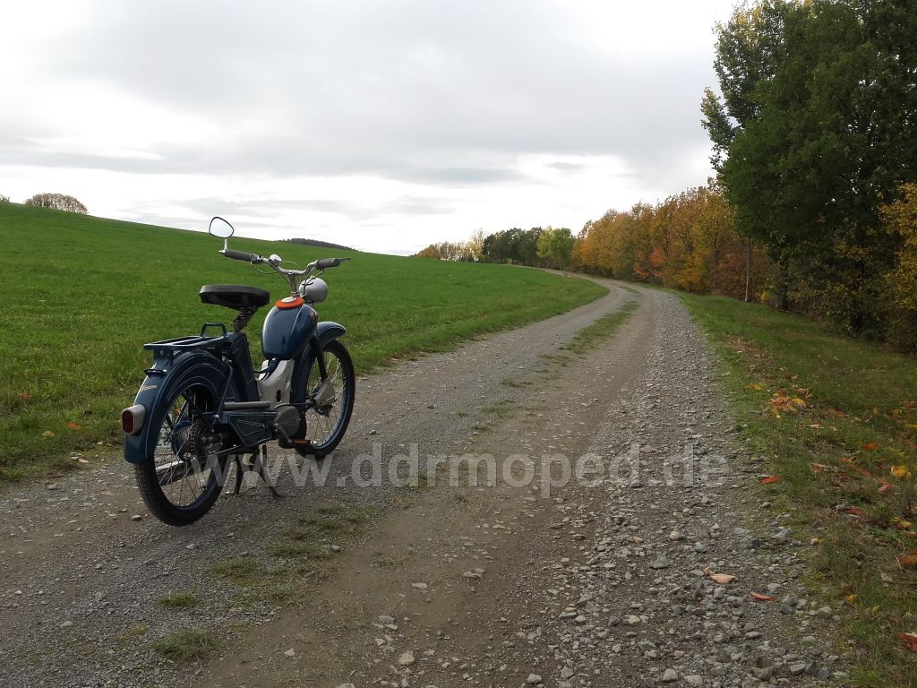

Der Name des Threads mag irreführend sein, wenn ich Thorstens Beitrag lese. Es handelt sich um ein Essi mit 67er Austauschrahmen, aber von der Farbkombi her wollte ich auf ein dunkelblaues 59er hinaus, deswegen "Das falsche 59er"
Abschließend ein Bild vom Essi im Terrain, wo es sich am wohlsten fühlt - auf dem Feldweg _clap_1.gif
