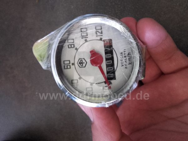

Achso... und einen amtlichen Tacho hab ich verbaut... wegen der Mehrleistung laugh.gif

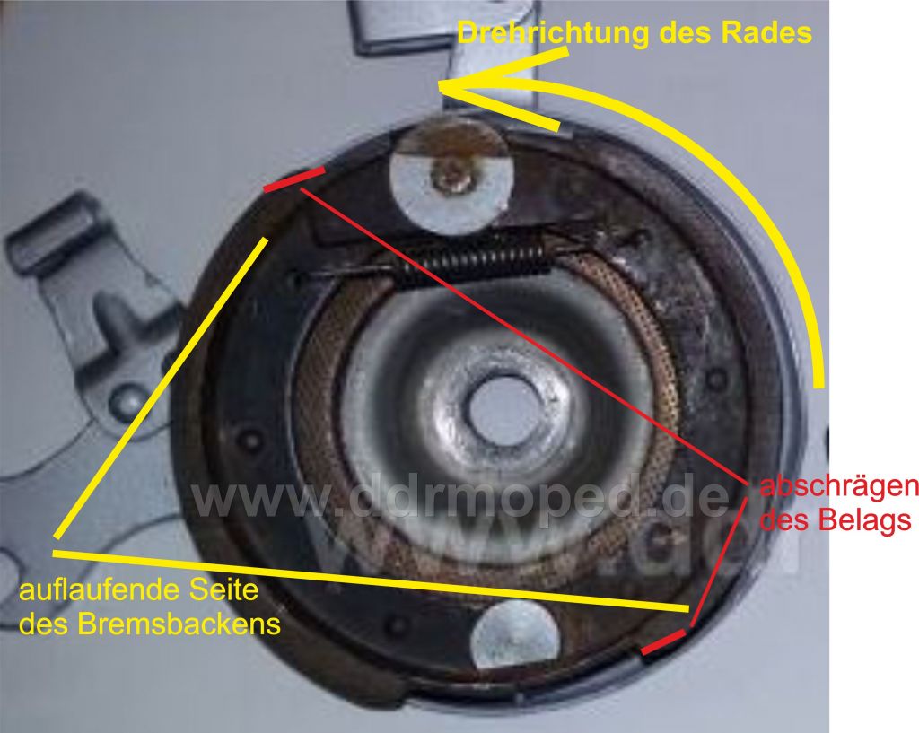

das Krachen beim Rücktritt,bzw.knacken hinten beim Betätigen der Bremse habe ich auch manchmal.Ich finde einfach die Ursache nicht.Falls du den Fehler beseitigt hast,lass mal bitte hier was von hören.

Das krachen bzw.knacken kommt vom Bremsnocken in der Ankerplatte wenn er Spiel hat.
Da drückt er die Backen nicht gleichmäßig an die Trommel....
Bei mir war es jedenfalls die Ursache.

Der Tacho ist derzeit nur Deko, hab noch keine Welle dran, da der Antrieb durch den Kugellagerumbau auch noch nicht angetrieben ist. Da muss ich mal noch nen Blech bauen.
Es gibt die Tachos übrigens auch als 160km/h _clap_1.gif

Ich hab Eure ganzen Freds schon durchsucht, was es alles sein könnte. Dachte, ihr seid schon auf die Ursache gestoßen. Hauptsache nich nochmal den Motor auseinanderbauen. Das Gefrickel mit der Kette und dem Rücktritt beim Zusammenbau war nervenaufreibend biggrin.gif
Neue Bremsbeläge hab ich da, vor Kürbitz hatt ich noch keine geordert und fahr derzeit mit Beilageblechen.
@Zirkelstein:
Ich guck mir das nochmal an, da ich eh nochmal an die Bremsbacken muss. Dann schau ich gleich noch nach dem Spiel der Bremsstange usw. Fährt sich derzeit wie mein Klappi vom Schrott, wo der Rücktritt komplett trocken ist. Hakt direkt ein beim Rücktritt.

Ja,der Bremsnocken hat ziemlich Spiel. Alles Andere habe ich schon in Ordnung gebracht.

Ich hatte solch ein ruckartiges bremsen auch mal, da lag es aber an der rauen Oberfläche der Trommel und der Backen, eventuell bringen schon neue Backen was.

nee,ich glaube unser Problem liegt an wackelnden Bremsnocken.Neue Beläge sind bei mir seit 1500 km drauf.Manchmal knackt es und meistens nicht.Wenns knackt blockiert die hintere Bremse ruckartig.Auf Teilemärkten habe ich mehrere Bremsankerplatten hinten in den Händen gehabt. Da haben die Nocken genauso stark gewackelt.Also ausgenudelt.

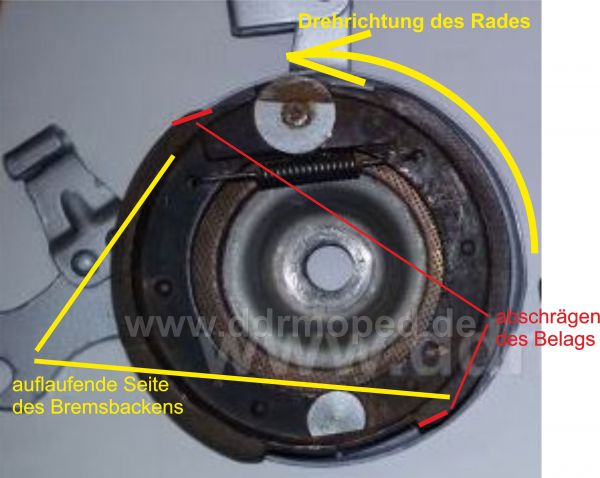

Das war schon immer irgendwie ein Problem der hinteren Bremse beim Essi.
Eine Möglichkeit ist die Abschrägung der auflaufenden Seiten der Bremsbeläge. Angeblich haben sich so die Simson-Werkstätten früher geholfen.

Also dass die Bremsbacken zum Nocken hin Ei-förmig gemacht werden?
Beste Grüße
Peter
Wolfgang
Geschrieben am: 17.01.2020, 17:42
Beiträge: 2979
Mitgliedsnummer.: 195
Mitglied seit: 14.01.2006
Nein so:
