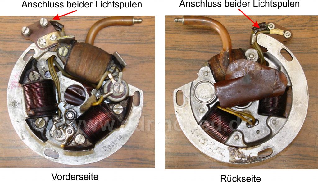

Auf der Grundplatte sind ja zwei parallelgeschaltete Lichtspulen verbaut. Dort musst Du mal die Anschlüsse überprüfen. Am Anschluss 51 kommen die beiden Enden der Lichtspulen zusammen. Dort kannst Du nun die beiden Anschlüsse einzeln herausführen und so auch jede Lichtwicklung einzeln prüfen.
Wolfgang
Geschrieben am: 20.09.2020, 08:05
Beiträge: 2979
Mitgliedsnummer.: 195
Mitglied seit: 14.01.2006
Auf dem Foto siehst Du die Lage der Schraubanschlüsse der Lichtspulen.
Eine Fehlerquelle können auch die gegenüberliegenden Wicklungsanschlüsse sein, die jeweils mit dem Kernpaket verlötet sein müssen, um die Masseverbindung herzustellen.

Danke für die Antworten. Der Anschluss 51 für Licht geht aus dem Schaltplan ja hervor. Ich hab die GP letztens augenscheinlich betrachtet und konnte nichts feststellen. Vielleicht baue ich die demnächst nochmal aus und löte die einzelnen Punkte nochmal nach. hmm.gif

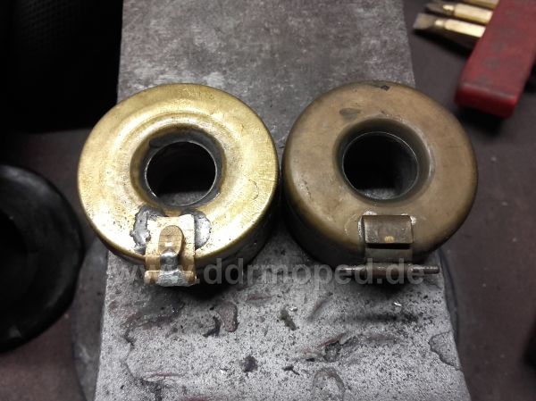

Ich bin immernoch auf der Suche nach dem verlorenen Strom laugh.gif Da ich kürzlich meinen Vergaser umgebaut habe und alle Bereiche am Motorenrumpf wegen Falschluft nochmal verschmiert habe, baute ich die Zündung aus. Gestern zufällig beim Starten das Licht angemacht ging. Keine Ahnung warum, eventuell ein Drähtchen an der GP richtig rum geknickt, dass es nun wieder geht oder die Masse beim erneuten Befestigen verbessert. Keine Ahnung, es bleibt spannend _clap_1.gif
Zum Vergaser:
Da ich mit dem chinesischen Nachbau des Dellorto recht unzufrieden war (Übergänge am Flansch sorgten für Falschluft, die Gasschiebermimik wollte nicht mit dem Essi Bowdenzug harmonieren usw.), baute ich diesen wieder ab. Getauscht wurde gegen einen Nachbauvergaser (35€ ebay), von dem ich mittlerweile nur abraten kann (gut, was erwarte ich für 35€). Nachbau deshalb, weil ich den Querschnitt vergrößern wollte. Statt 12mm hat der nun stattliche 14mm laugh.gif laugh.gif laugh.gif
Einen Originalen wollte ich nicht aufbohren. Bei dem Nachbauvergaser musste ich jedoch sämtliche Anlageflächen von Düsen und Schrauben, sowie Gussfehler mit dem Dremel glätten. Erst nach dem Tausch von Düsenstock und anderen Messingteilen, bekam ich den vernünftig zum Laufen. Zum Abstimmen hab ich einen M6 Düsensatz geordert, der passte leider nicht gleich, durch den größeren "Kopfdurchmesser" der Düse, konnte ich diese nicht ganz in die Schwimmerkammer einschrauben. Einfach aufgebohrt und gut.
Auch der Nachbauschwimmer (links im Bild) taugte nix. Die Nase fürs Nadelventil war nach 2 Mal korrigieren gerissen, musste ich löten. Daher habe ich einen Originalen verbaut (rechts im Bild).

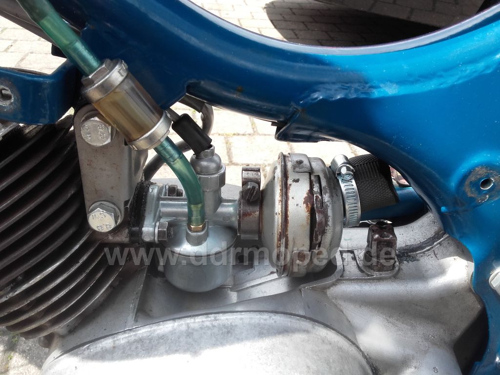

Da der Vergaser ohne den "Schnorchel", der in den Rahmen geht, recht laut war, wollte ich diesen noch verbauen. Ich hatte noch den Aufsatz und den Gummischlauch gefunden, jedoch wollte das alles nicht recht passen. Probiert hatte ich, erst den Gummischlauch in den Rahmen zu stecken und dann auf den Aufsatz aufzuschieben, ging nicht. Dann den Aufsatz mit Gummischlauch irgendwie reinfädeln... ging auch nicht. Gut, der Gummi ist aus den 60er Jahren, wohlmöglich lag es daran. Nun habe ich mir einen alten Lenkergummi so beschnitten, dass es einigermaßen passt. Der Aufsatz rutscht aber immer mal wieder vom Filter runter. Habe auch schon bisschen nachgebogen, aber so richtig fest klemmt der nicht. Gibts da verschiedene Luftfilter/Aufsatzarten?
Beste Grüße
Peter
