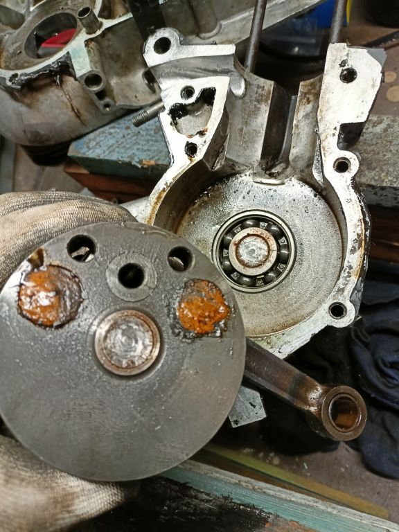

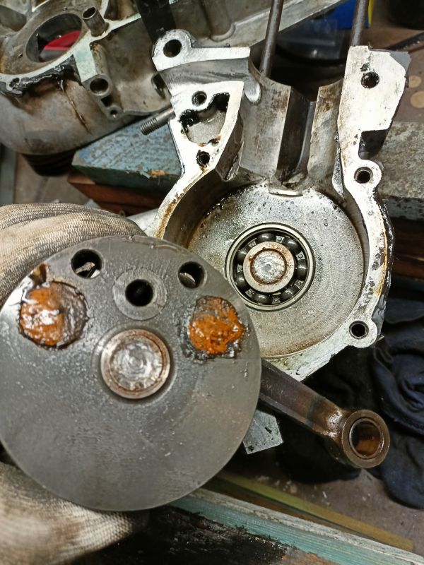

Nach vielen pannenfreien Kilometern tats neulich beim herausbeschleunigen ein unschönes Geräusch und der Vortrieb war weg.
Kurz geschaut, Kolben noch da, treten und schalten ging auch, nur kein Kraftschluss.
Beste Grüße
Peter
corsajäger
Geschrieben am: 13.08.2023, 20:32
Beiträge: 326
Mitgliedsnummer.: 8790
Mitglied seit: 24.03.2016
...ich vermute Haarriss beim Zusammenbau bekommen, weil mir noch in Erinnerung lag, dass die Welle sich beim Fügen im Lager verklemmt hatte und ich sanfte Gewalt walten lassen musste. Ist in Ordnung, dann eben noch einmal neu laugh.gif
Insgesamt auch recht glimpflich ausgegangen, keine wirklichen Beschädigungen, da das wie ein Freiläufer einfach keinen Kraftschluss mehr hatte, nix geklemmt, alles gut cool.gif
Mein Sorgenkind Kupplungsdruckstift werde ich auch mal noch ablichten, der hatte mal gefressen und wollt nicht mehr kupplungsseitig raus... da hat sich ein Bund aufgetragen, kein Wunder, dass der nicht mehr raus wollte. Einmal neu (also aus Schlachtmotoren).
Was mir beim Filetieren meiner Spendermotoren auffiel... gab es Unterschiede in der Materialstärke der Ölleitscheibe (Stern) linke KW Lagerung? Ich hab eine mit 0,8mm verbaut, die Nachbauscheiben und auch andere ausgebaute alte sind irgendwas über 1mm _uhm.gif Einzig der Simmerring steht mit den dickeren ein wenig weiter raus, sonst müsst ja technisch gesehen nicht viel passieren (außer minimal mehr Spülvolumen der Ölschmierung bei den dickeren Scheiben _clap_1.gif ). Muss sich die Ölleitscheibe zwischen Seegerring und Simmerring eigentlich drehen können oder ist die zwischen beiden geklemmt?
Beste Grüße
Peter
