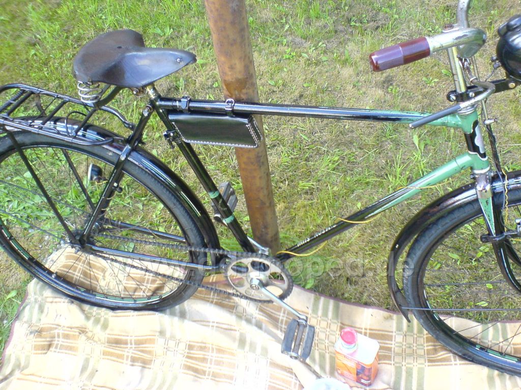

Dem Awtowelo hab ich dann auch noch ne Owatrolbehandlung verpasst, nun glänzt es wie frisch lackiert.

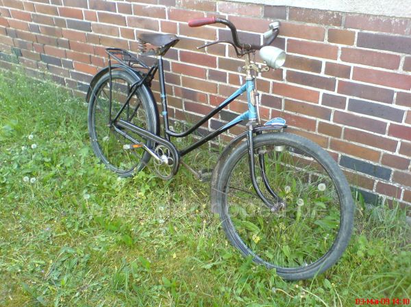

So sieht das Rad mittlerweile aus, nachdem ich es mit dem Öl gestrichen hatte, wie gesagt ich hab noch nicht nachgestrichen.
Ok, es ist etwas staubig.

Foto is vom Aprill, ich kann gern noch ein neues machen wink.gif .
Das Rad is mein Alltagsrad.

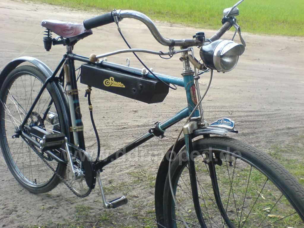

Für Sonny, das Rad bekahm ich mit Wolke, im gleichen blau wie der Strahlenkopf.
Vieleicht war das ein Kundenwunsch, oder eben was individuelles vom Vorbesitzer.
