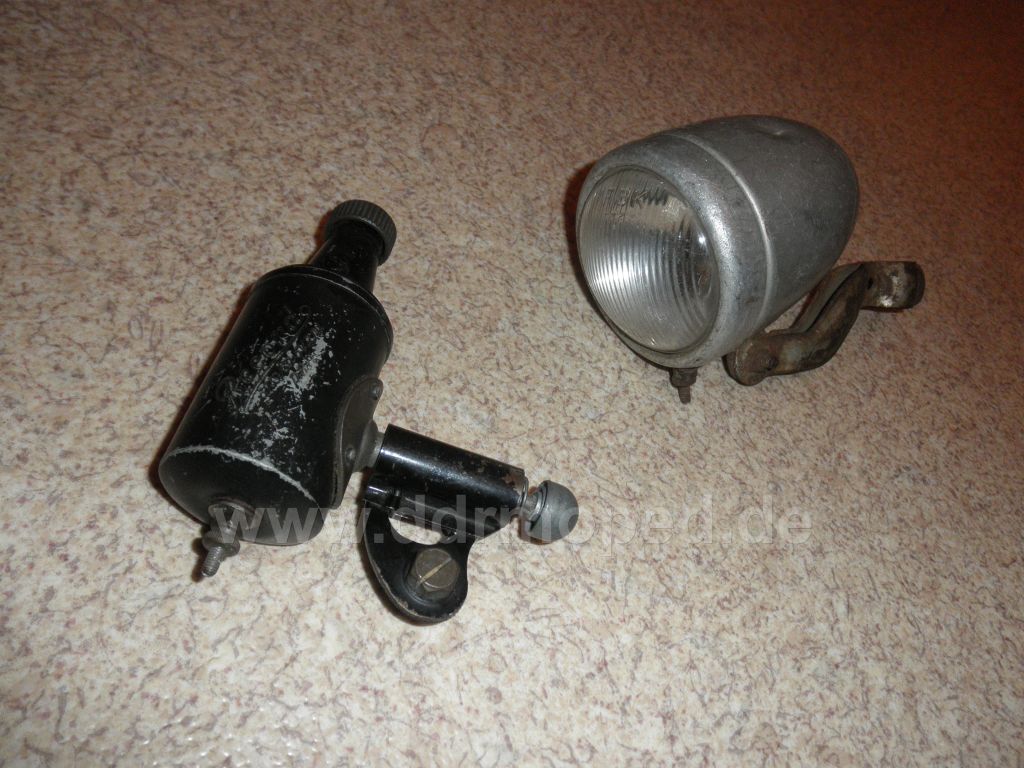

oder diese LAmpe, die ich gestern ertrödelt hab.

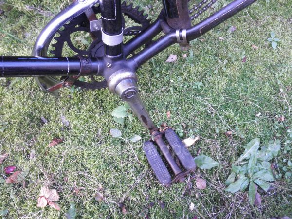

@MAW Freund: ich mache mir nur Gedanken wegen den Bremsen. bei uns im Gebirge geht es auch mal steil runter. Und ich habe bei meinem Klappi schon einmal einen Rücktritt verraucht, als ich bei uns die Teufelssteine runtergebrettert bin. Bei dem MAW Gespann, währe ja dann noch ne MEnge mehr abzubremsen und aus höheren Geschwindigkeiten.
hier noch n Bild von der Kurbel. Der KEttenschutz ist nicht original und gehört noch gewechselt,

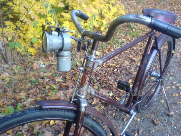

Geschrieben am: 17.10.2010, 19:11
So sollte es aussehen wenn alles da ist.
Maik

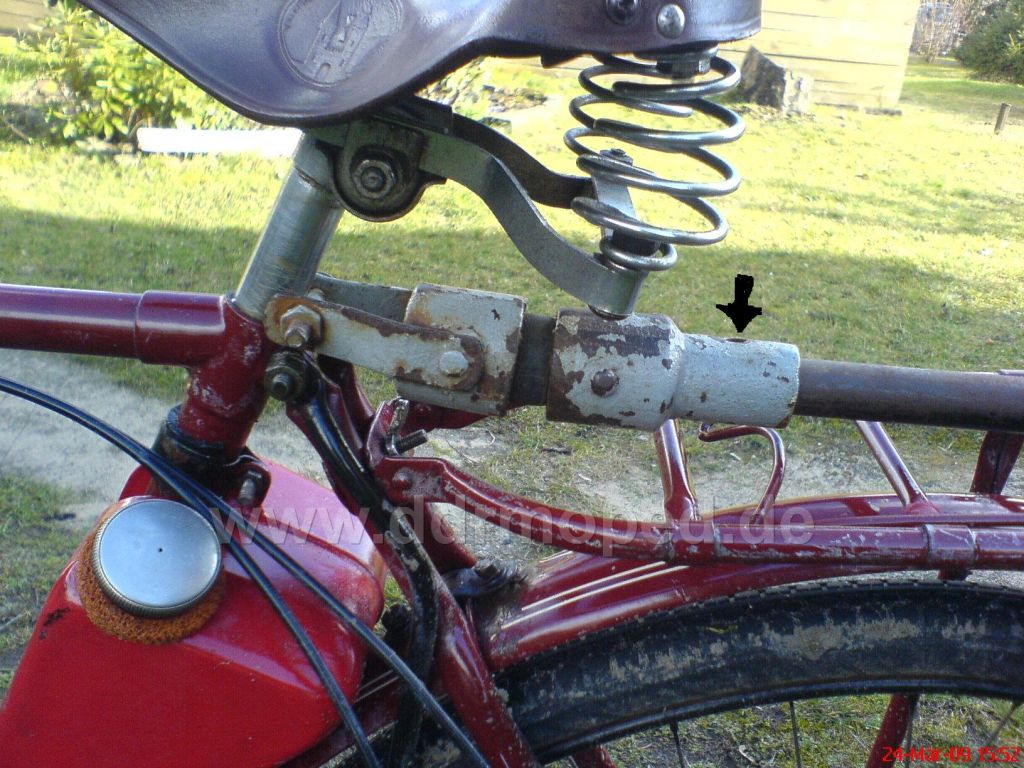

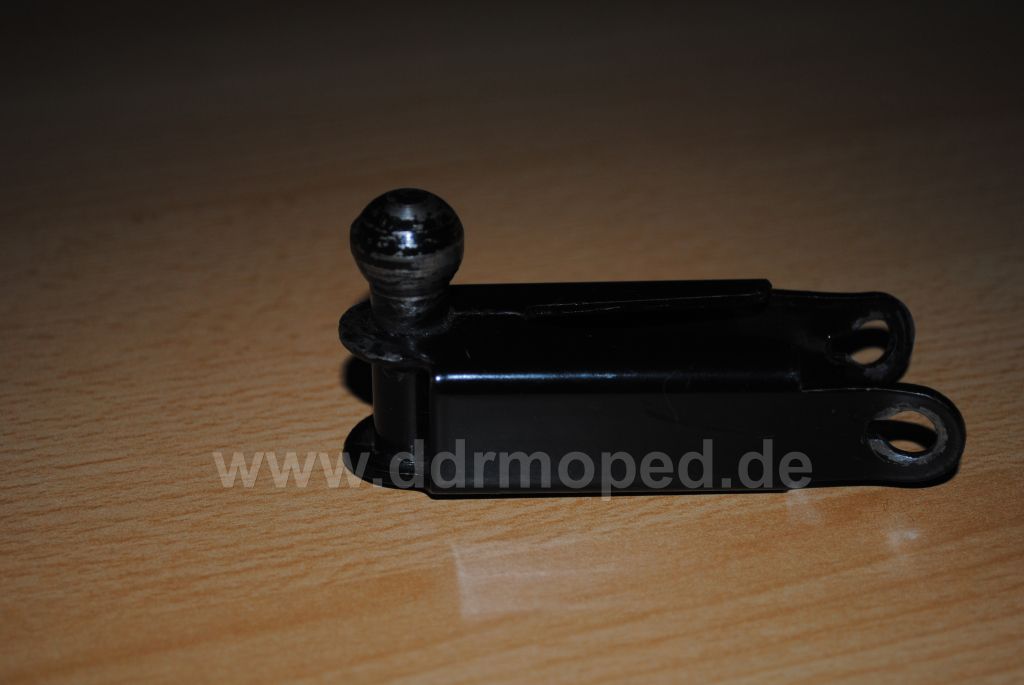

die Fahrradanhängerkupplung bekommt man ab und zu in der Bucht (ebay) zu kaufen, auch schon als Nachbau!
Sonny
Geschrieben am: 17.10.2010, 19:24
Ich hab noch diese als Bsp. Wo der Pfeil ist steckt der Haltestift sonst drin.
Die Federt durch den Gummi in alle Richtungen.
Maik

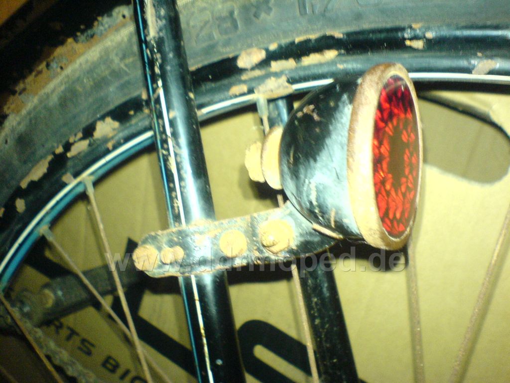

Der spezielle Spezial-Spezialist hat gesprochen. thumbsup.gif Der MAW-Freund hat da wohl die meiste Erfahrung. Mein Scheinwerfer hat keinen Drehschalter, sondern einen Schiebeschalter. Hat man die Teile damals wirklich so wahllos verbaut? Das Rücklicht würde mich interessieren, ich habe ne Simson Hexennase dran, die ist aber nicht original. Vorher war ein Lohmann-Rücklicht dran, welches mit Sicherheit noch-nicht-originaler war.
s-u
Ich hab hier mal ein Bild für dich vom Rücklicht fürs Awtowelo, die Hexennase wurde meist nachgerüstet. Die gabs erst so ab 53 meiner Meinung nach.
Geschrieben am: 17.10.2010, 19:39
Kannst du aber auch lassen, weil beides ok ist. Zumal ich die Hexennase optisch passend finde.

@GT 82,
es gab auch noch DDR Karbidlampen zu der Zeit, aber das ist Geschmackssache, orginal wäre es, z.B. VEB Mewa.
