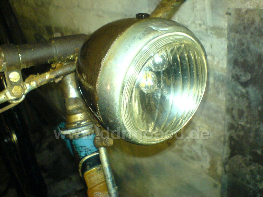

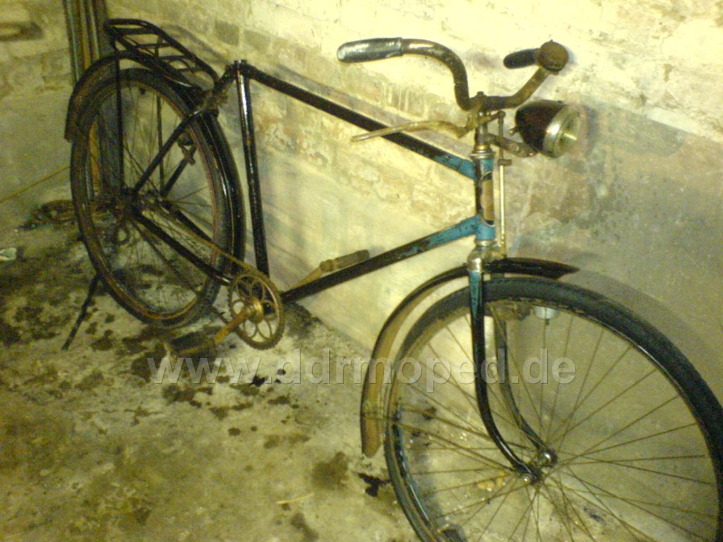

Mittler weile hab ich den Scheinwerfer repariert, der war zerdrückt und der Lampenring war völlig verbeult. Ich hab ihn wieder zurechtgehämmert und bis auf zwei kleine Dellen ist alles wieder schön rund.
Geschrieben am: 24.12.2010, 19:18

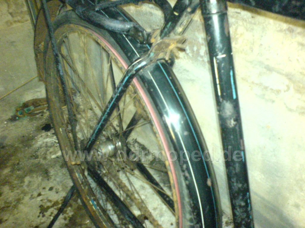

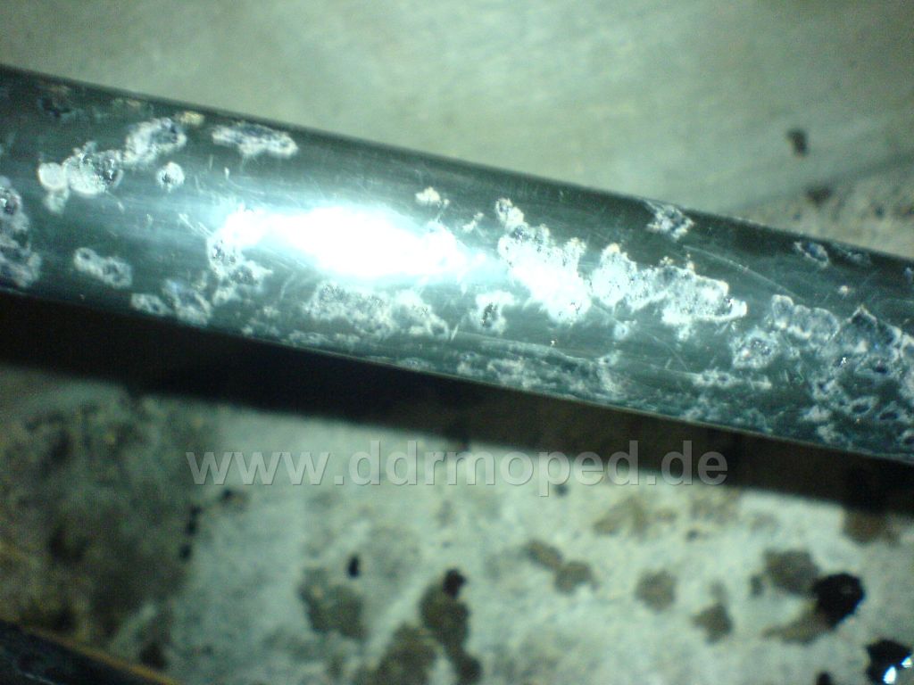

Der Rahmen ist auch wieder schön geworden, aber das Fertan muss noch 2 Tage seinen Dienst tun, dann mach ich noch die Schutzbleche von innen und die Felgen.

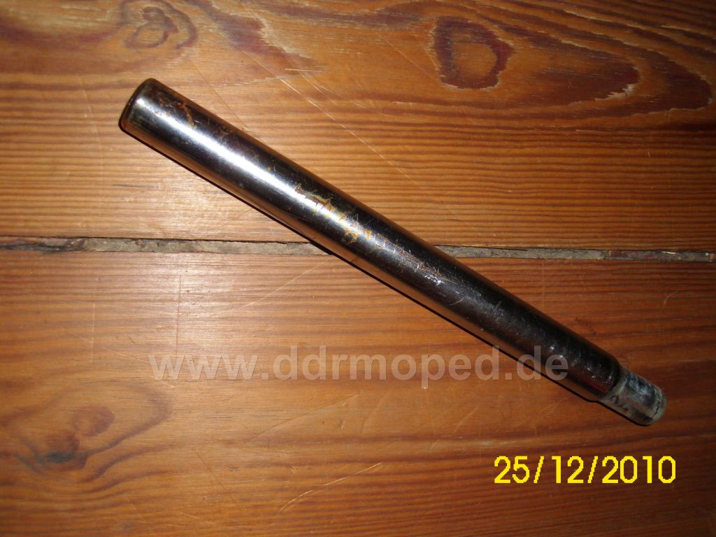

Einen Awtowelo Sattel mit Stütze wollte ich auch verbauen, aber die Stütze passt nicht da die Klemmuffe dafür innen 25mm hat die Stütze aber nur 22mm.
Da wurden bestimmt irgendwelche alten Muffen verweendet, auch die am Steuerkopf sind dicker. Jedenfalls muss ich nun sehen wo ich soeine herbekomme.

Kann das sein das dass ein Melas Dyno ist? Der sieht Baugleich aus wie meiner aus den späten 30igern! hmm.gif

Nein, ist ein IKA Dynamo, Scheinwerfer auch, steht im Glas.
Maik
Geschrieben am: 25.12.2010, 08:48
Beiträge: 5095
Aber ursprünglich stammt der Dynamo auch von Melas, mein Wanderer Bj um 1945 hat diesen auch, aber eben noch mit Melas Prägung. Aus Melas ging soweit ich weis ja dann AFE hervor, die dann, wenn ich mich jetzt nicht täusch in den frühen 50ern dann zu AUFA wurde. Und AUFA wurde dann 1958 zu FER mit eingegliedert.
AUFA gibt es ja heute wieder, nur leider finde ich deren HP nicht mehr, da steht die ganze Sache genauer drin.
Aber schönes Rad hast du da.Aber machst du die Schutzbleche gar nicht ab, wenn du das Rad behandelst? Ist mir bei deinem Franklin auch schon aufgefallen.

edit: maik, ich hab noch ne sattelkerze, durchmesser 25 mm. wenn du die haben möchtest, dann PM (weißt ja, pankow is nich weit)
Geschrieben am: 25.12.2010, 23:06
Also das wär echt super wenn das klappen würde.

@Nico, ich hatte sie bei dem anderen später auch ab, sieht man auf den Bildern.
Beim Awtowelo war es so, das ich es im rollbaren Zustand gemacht hab, damit ich den Rahmen bearbeiten konnte, zumal die Stellen so besser zugänglich sind und ich muss ihn nicht aufhängen oder hinlegen. Die Kleinteile und Bleche kommen immer zum Schluss, wenn ich mich entschieden hab was ich mache.

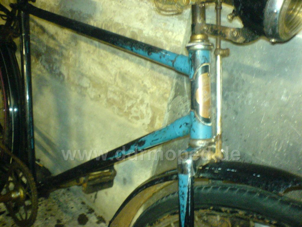

So erstmal bin ich zufrieden, nachdem der Rahmen fertig ist, kann nun der Rest kommen.
Geschrieben am: 27.12.2010, 17:09

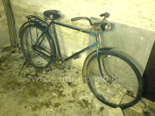

Der Lack ist doch noch recht gut erhalten.
Geschrieben am: 27.12.2010, 17:11
Noch ist alles etwas stumpf, aber nach Owatrol wird es wieder glänzen.
Wie man sehen kann sind sogar noch die orginalen Schläuche drin in rot.
Geschrieben am: 27.12.2010, 17:13

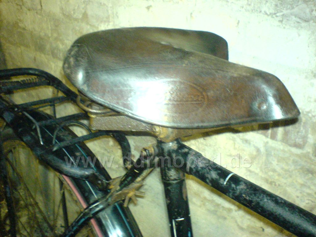

Einen schönen Awtowelo Sattel hab ich auch noch gefunden.
Geschrieben am: 27.12.2010, 17:20
Trotz der Abblätterungen ist nicht mal der Schatten eines Schriftzuges zu erkennen, vieleicht wurden die Räder die in die Sowjetunion gingen ohne ausgeliefert, warum sollte auch Simson Suhl draufstehen hmm.gif . Wer weiss...

Solch eine Linierung bei Schutzblechen hab ich ja noch nie gesehen...
Eine seite Blau und die andere Weiß ist das richtig oder sehe ich das nur falsch???
