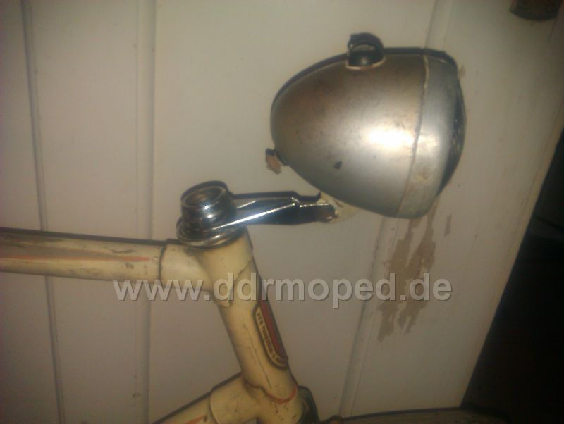

Eine passende Aufalampe hatte ich auch noch, zwar ist der Schalter etwas zerbrochen, aber das passt zur Patina.
Mal sehen wenn es komplett ist.

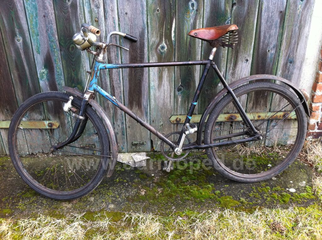

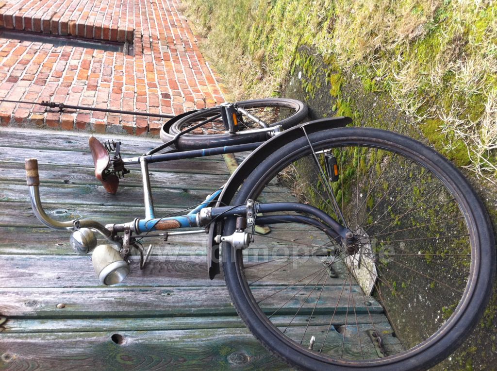

hier nun mein 26er Simson von 1956.
Pedale, Dynamo und chin. Glocke sind nicht original, der Rest 100% denke ich!

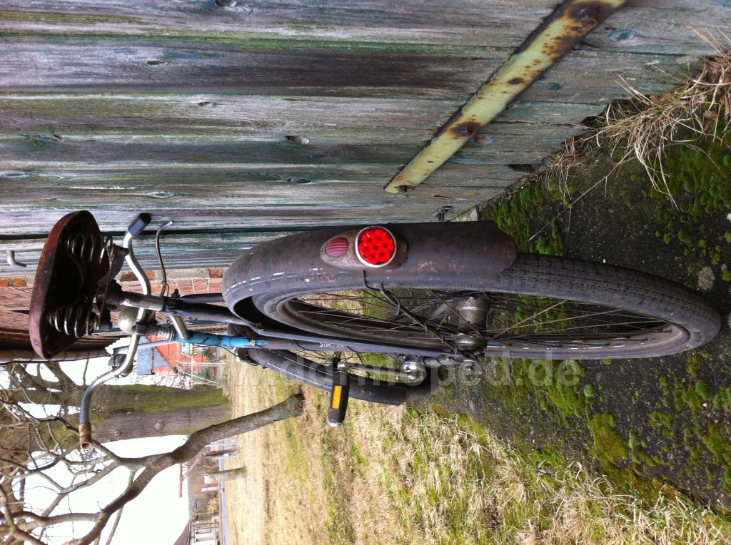

von hinten...

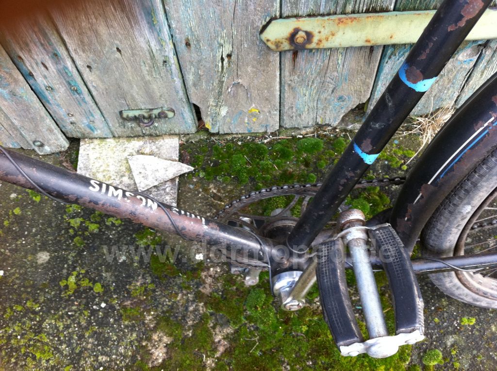

hier der Rahmen. Wa sollte man tun? Säubern und konservieren halte ich für am sinnvollsten, auch wenn das gesamte Rad ziemlich mitgenommen ist?!
Die Speichen sind auch total rostig. es ist schon fast klapperig, fährt aber noch gut. würden neue Speichen doof aussehen?

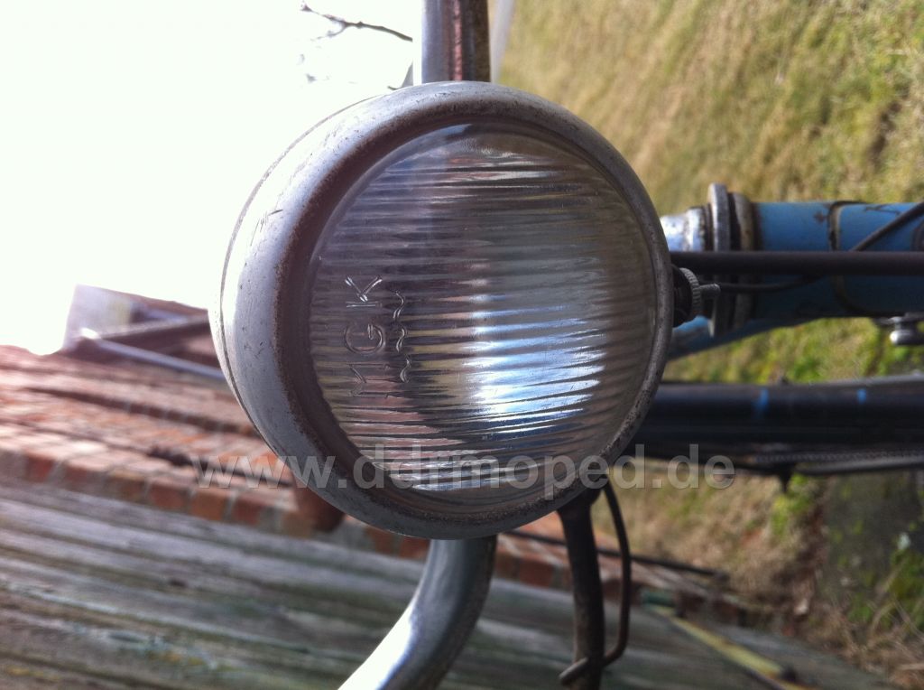

und hier die schöne lampe.
tilo_guenther
Geschrieben am: 27.02.2012, 17:28
Beiträge: 351
Mitgliedsnummer.: 2184
Mitglied seit: 04.05.2009

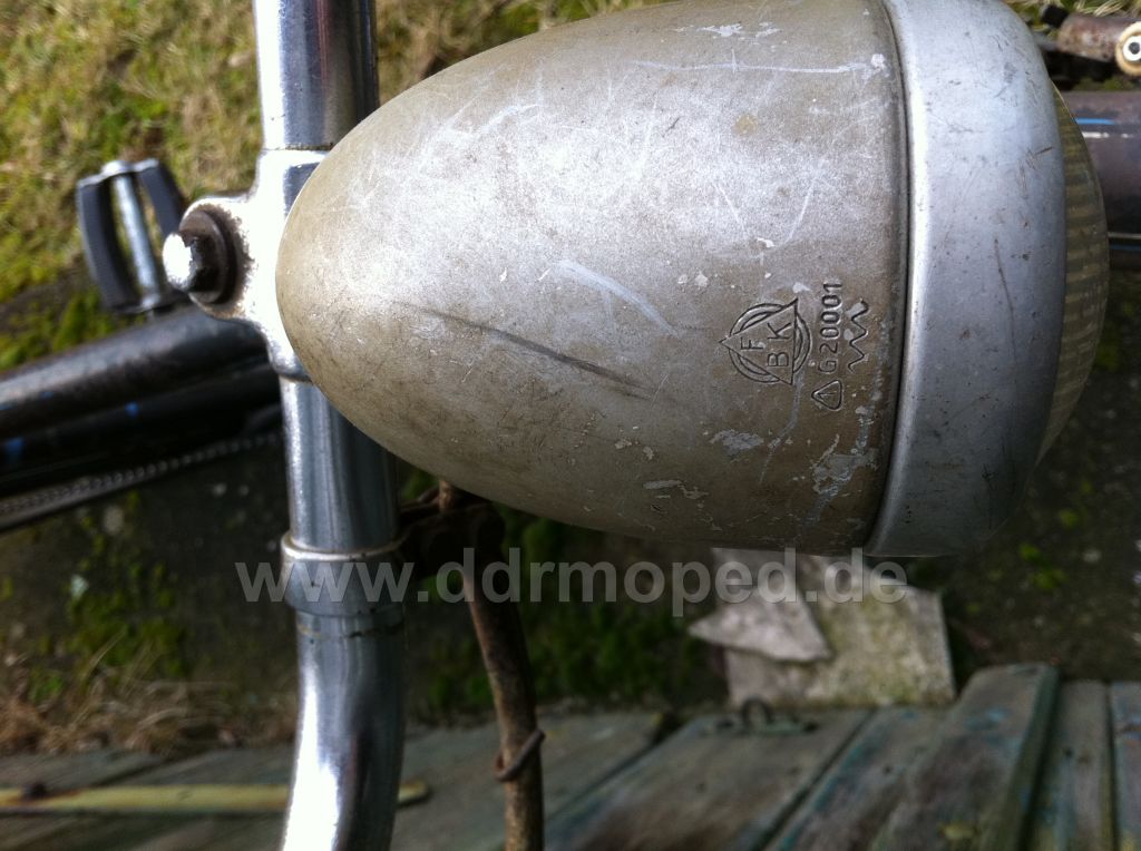

und hier das stark gewölbte glas...
Geschrieben am: 27.02.2012, 19:26
Hm, ich finde die Lampe auch nicht orginal, da müsste eine Aufa ran bei dem Baujahr und der Sattel ist bauch nicht orginal, da Simson eigene hatte mit Prägung. Das was du da hast ist ein Mövesattel.
Ansonst ist es gut beisammen.

und wie gehe ich mit Lack und Rost um?
Lack aufpolieren, Rost umwandeln mit Brunox (wird Schwarz) und dann alles konservieren?
würdet ihr neue Speichen einziehen?
Wer weiss das mit den Lampen eigentlich genau? kann doch sein, dass da verschiedene Hersteller montiert waren? oder gibt es viele Beispiele, die das widerlegen?
grüße, tilo.

Tilo,
mit den Lampen kann ich Dir nicht helfen, da ich kein Simson-Spezi bin. Aber die Aufarbeitung der LAckoberflächen hast du schon richtig beschrieben- das ist bei einem schwarz lackierten Rad nicht kompliziert.
- erstmal alles schön reinigen, ich verwande da Motorradreiniger von Polo
- verrostete Stellen etwas von losen Rost befreien, dann Rostumwandler drauf (Fertan oder andere Fabrikate)
- danach den verlaufenen Rostumwandler von den intakten LAckflächen und Applikationen abwischen - wichtig!
- Dann alles schön mit Owatrol oder anderen Konservierungsölen dünn abwischen, die Betonung liegt auf dünn!
- wieder antrocknen lassen und Spass haben mit dem Rad!
Aus diesem Thema bracht man keine Wissenschaft machen, das haben viele Leute schon zig-fach ausprobiert und sind zufrieden.
Viel Spass mit dem Drahtesel!
Geschrieben am: 28.02.2012, 15:18
Beiträge: 5095
Ich würde die Lampe lassen. Schraube sie am besten mal auf, da sollte eine Bj Prägung drin sein. Um 1957 rum gab es die auf jedenfall.
Auch wenn damals bestimmte Hersteller an bei jeder Fahrradmarke bevorzugt verbaut wurden, so gibt es auch immer die berühmten Ausnahmen.
