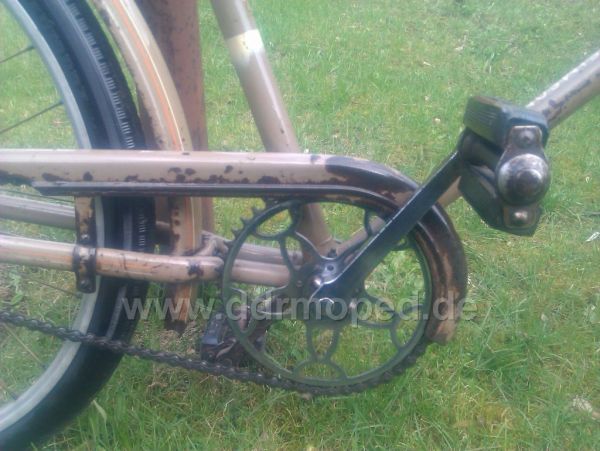

und das kettenblatt

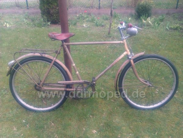

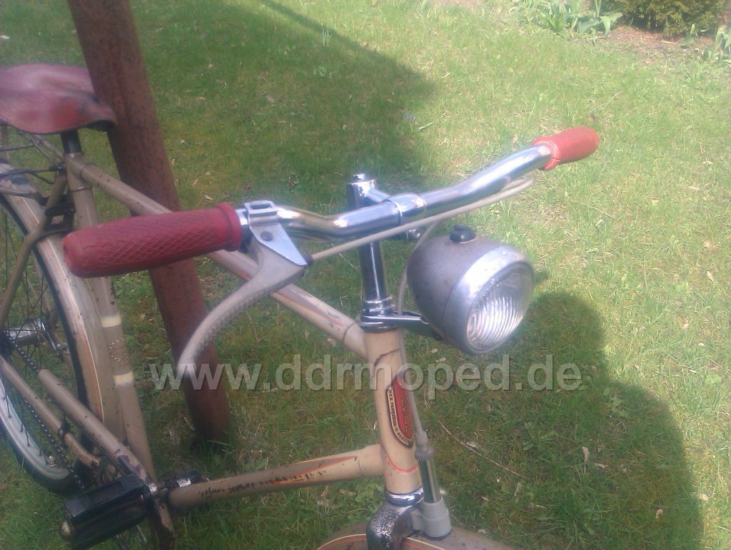

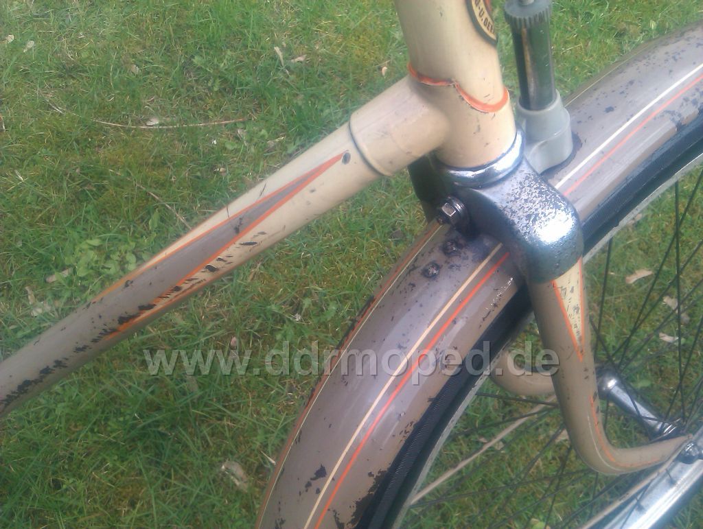

Ich glaub da ist nicht wirklich viel original. Der Strahlenkopf sieht sehr kurz aus und das Dekor am Sattelrohr ist auch anders als es sein sollte. Der Gepäckträger ist doch eigentlich vom Tourensportrad hmm.gif Und wenn man sich den Schwung von der Gabel ansieht ist der auch anders als es sonst bei Simson war. Da es ein 28er ist, sollte da dann nicht auch ein Tourenlenker mit Gestängebremse verbaut sein? Mir kommt es vor als wenn sich da jemand versucht hat optisch ein Tourensport nachzubauen.
Chris
Geschrieben am: 26.03.2012, 07:09
Um was dazu zu sagen, mach bitte Folgende Bilder von dem Rad:
-Rahmennummer
-Steuerkopfschild
-Rahmenrohr (unteres) von Oben fotografieren
-Unterhalb des Sattelrohrs müsste ein Gütesiegel sein
-Radnaben mit Stempelung
-Bremse am vorderen Schutzblech
Anhand der normalen Ausfallenden hinten ist es ein Tourenrad und daher ist der Lenker nicht original, Die Muffen wurden entweder überlackiert oder abgebeitzt, deswegen wirkt der Strahlenkopf kürzer denn der beginnt auf den Muffen. Ab. ca. 56 hatten die Tourenräder nur noch den kurzen Strahlenkopf.
Sattel ist auch nicht original, Lenker, Bremse, Griffe, und Gepäckträger, weil der müsste wenn in der Form, an Ösen und nicht auf der Achse verschraubt sein. Evtl. wurde das Rad aber auch von einem Händler aufgearbeitet wofür vieles spricht.
Mach bitte aber von genannten Dingen Bilder dann kann man es genau sagen.

Ich denke auch, dass es aufgearbeitet wurde. Habe auch ein weinrotes Simson-Fragment von 56,welches Anfang der 70er überarbeitet wurde. Die Gepäckträger in der Form gab es auch recht selten, zumindest in der DDR, als Version zum Montieren an der Achse.
Orginal zurückbauen würde ich es aber nicht.

Lenker ist erstmal von Diamant, bis ich den passenden Simson Spoprtlenker finde. Danke an Jeeves thumbsup.gif
Bremse wird noch durch eine orginale mit Blechhalterung und Blechgriff ersetzt.

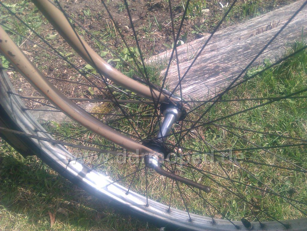

Zu den Details, typ. Hebelmuttern, Alufelgen.

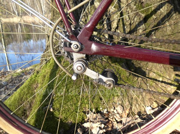

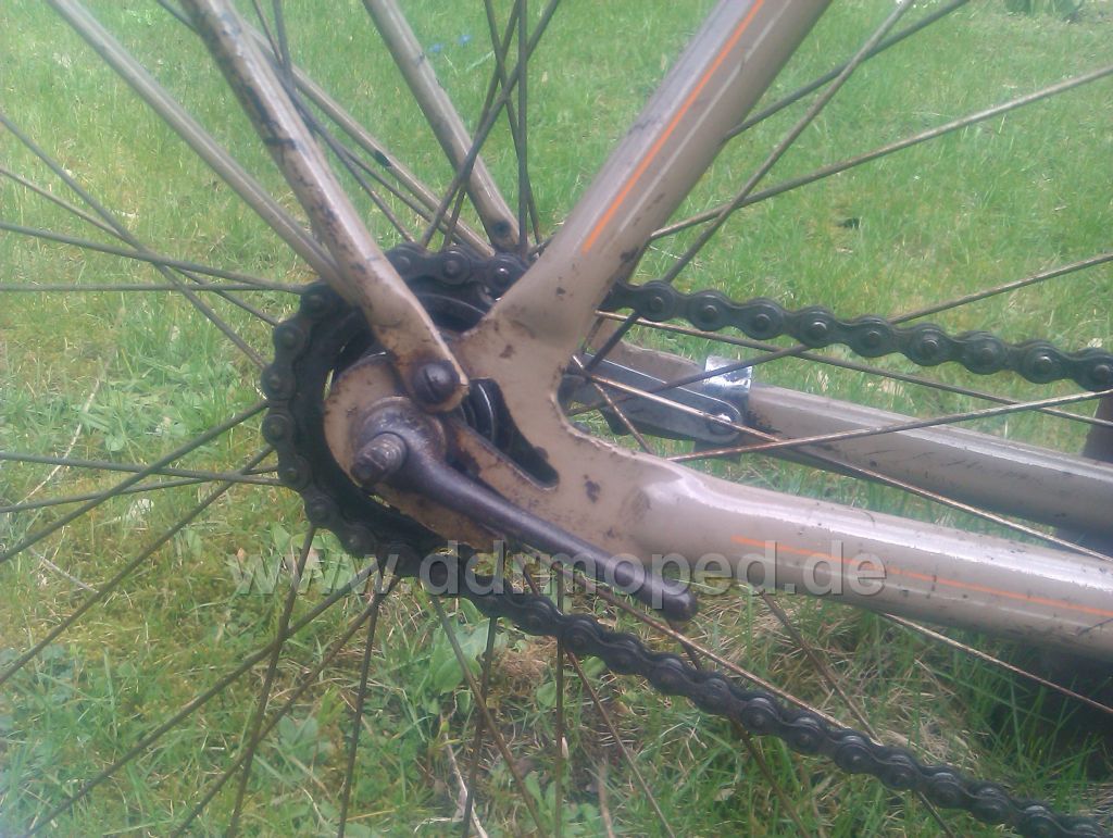

Auch hinten die Ausfallenden.

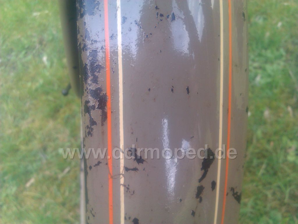

Es gab eine intensive Lackreinigung mit Stahlwolle und Rostlöser.
Geschrieben am: 01.04.2012, 13:29
Auch das Dekor erstrahlt nun wieder.

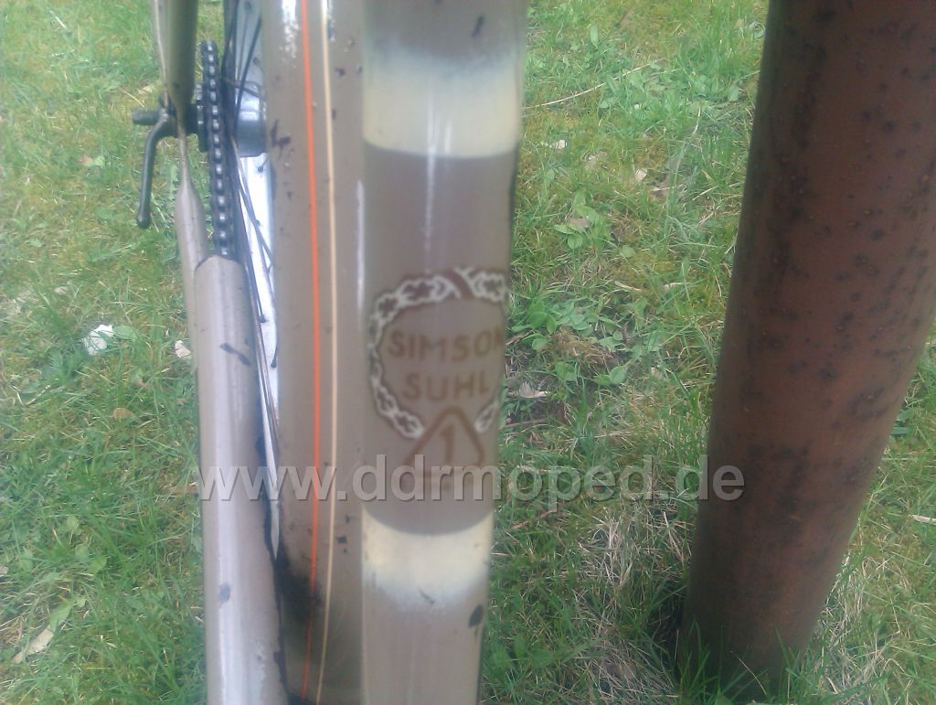

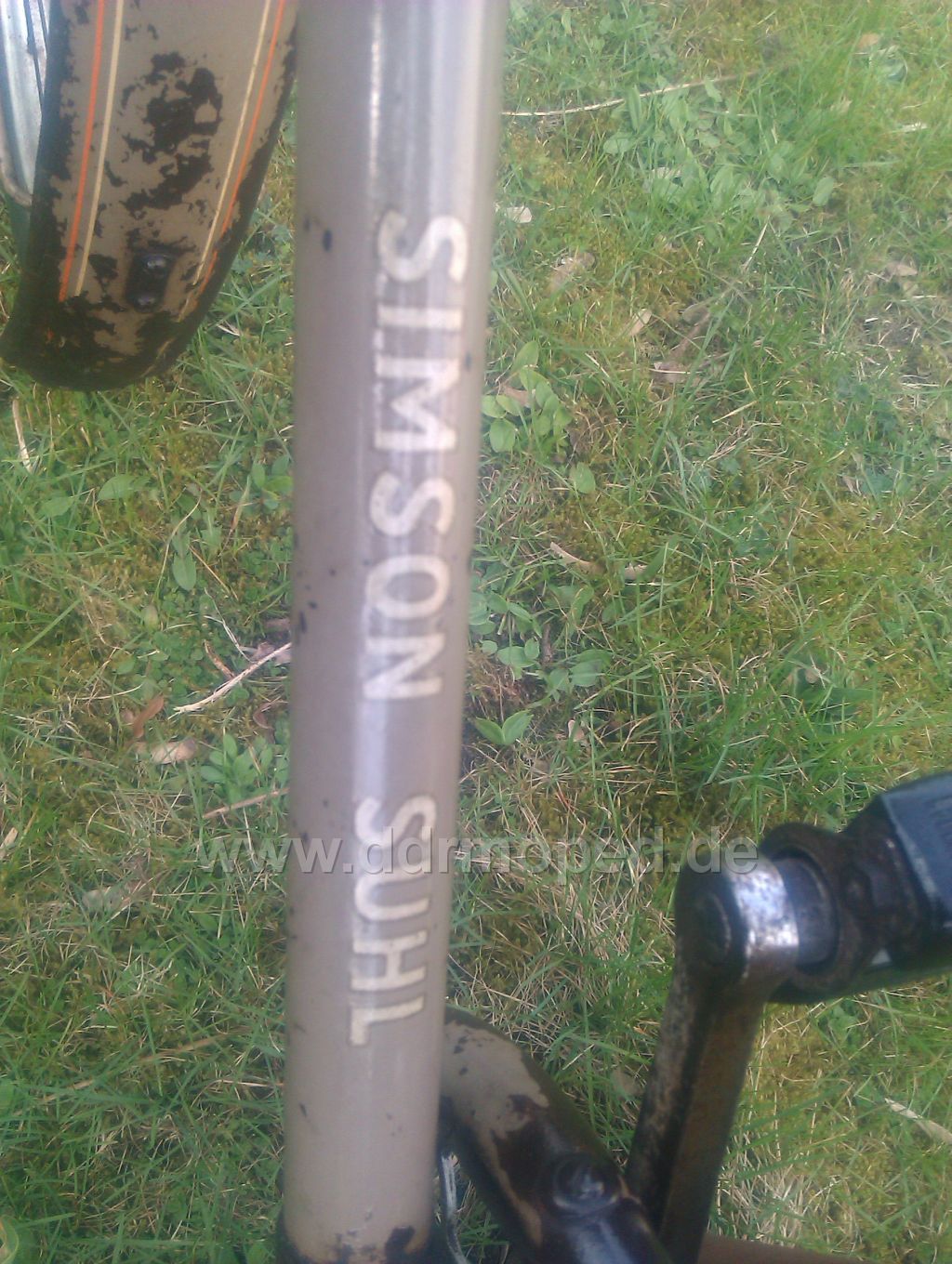

Schriftzug.

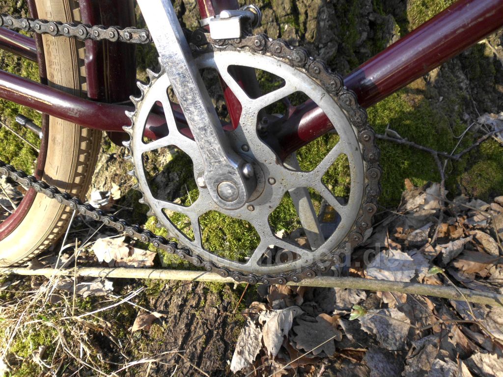

Das Tretlager, hier muss ich noch passende Sportradpedalen besorgen.

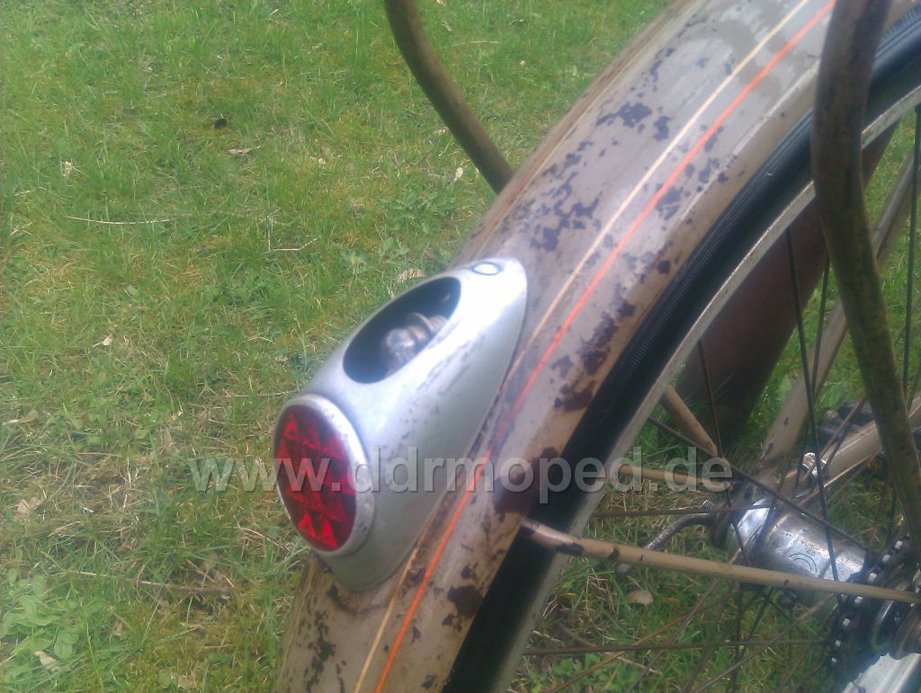

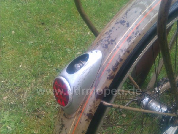

Mittlerweile hab ich das originale Rücklicht besorgt, nur das obere Glas fehlt. biggrin.gif
