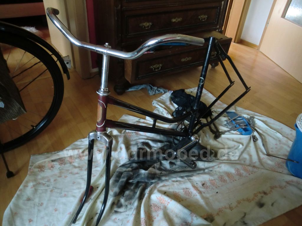

Bin mir nicht sicher, ob ich das Rad was ich vorhin gepostet habe doch neu lackiere. hmm.gif
Die Bleche und der Gepäckträger müssen auf alle Fälle gemacht werden. Da blättert nur vom anfassen alles weg. Der Lack am Rahmen ist eigentlich noch sehr solide und hat nur vereinzelt kleine Roststellen. Nur wie sieht das aus, wenn nur die Anbauteile neu lackiert sind.

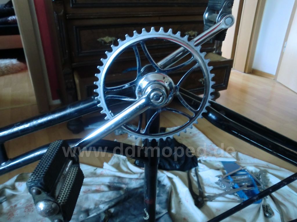

Hab nun mal den Rahmen geputzt und dir Chrometeile gereinigt. Was da zum Vorschein kommt, ist echt noch prima in Schuss.
Kennt wer eine gute Lackpolitur? Mir erscheint der Lack noch etwas zu stumpf.

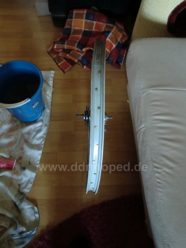

Leider ist auch die Hinteradfelge absolut verbogen und damit Schrott.
Kannste das Laufrad mal bitte detailliert fotografieren? Suche noch ein Hinterrad mit Stahlfelge.
Danke!

Hab ich aber eben schon ausgespeicht, weil ich die Nabe brauch.

Schade, die Felge allein nützt mir wenig...aber bitte trotzdem nicht wegwerfen, denn diese "Zwölf" ist ohne Probleme wieder zentrierbar smile.gif .

Sie liegt erst mal im Schrottkeller.
Kannst mir ja verraten wie ich sie wieder gerade bekomme, da muss ich mir keine neue kaufen. smile.gif

Einfach einspeichen und zentrieren(letzteres ist ja genau dafür gedacht biggrin.gif )...
Kannst sie vorher auf ebenem Grund per Hand/Fuß grob richten.

Eigentlich ging ich davon aus, dass sie nicht mehr zu zentrieren ist bei dieser 8. blink.gif

Naja, man kann durch falsches Zentrieren solche Achten hinbekommen ph34r.gif , sie aber ebenso rückgängig machen.
Probiers einfach mal thumbsup.gif , das wird wieder ein schickes Hinterrad.

Ich würde sie erstmal auf nem Boden legen und sie mit den Füßen son bissl richten, den rest machst dann nach dem einspeichen mit dem zentrieren. Nach meiner ersten Zentrieraktion sah mein Rad noch schlimmer aus biggrin.gif , aber auch das hatte ich dann irgendwann wieder hinbekommen. Mit Zeit und Gedult bekommt man es wieder hin thumbsup.gif

Nagut, werd ja sehen ob es schlimmer oder besser wird beim zentrieren. biggrin.gif
Die Frage von obe, wegen lackieren hat sich erledigt. Der Rahmen bleibt wie er ist und die Anbauteile hab ich schwarz lackiert. Waren sie ja vorher auch, nur die Linierung fehlt eben auf den Blechen und Felgen. Aber der Lack war ja eh schon am wegpröckeln, von daher...
