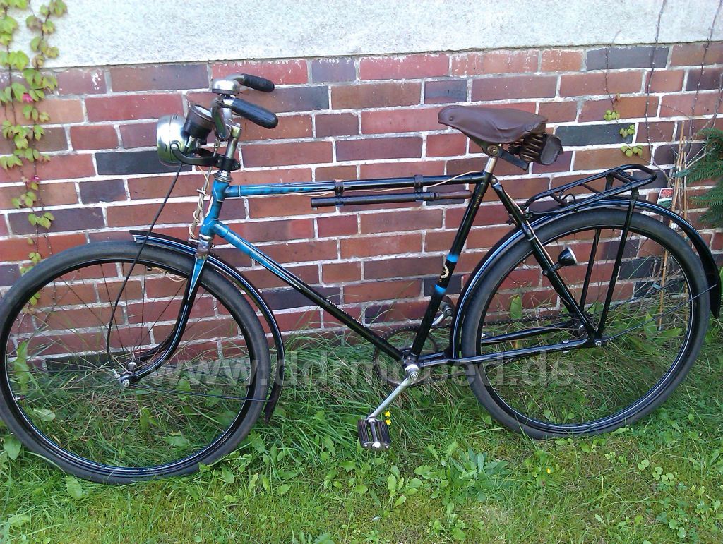

Geschrieben am: 22.07.2012, 22:55

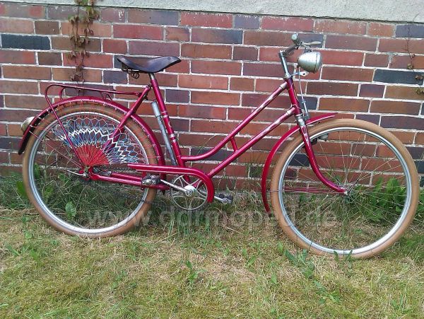

QUOTE (Jeeves @ 22.07.2012, 13:55)
Tolles Rad, das sehr gut als Referenzrad fürs Wiki geeignet wäre.
Was sagen denn Baujahr und Rahmennummer?
Ist der Dynamo wirklich von Balaco? Sieht je eher aus wie IKA.
Du hast recht, ich hab was vertauscht. Lampenset ist IKA FEK. Bei der halterung dachte ich die gab es nur an Damenrädern, ich lass sie dran. Leider fehlt der Schalter an der Lampe.
Geschrieben am: 23.07.2012, 13:05
Hab es mal etwas gereinigt, werde dann nachher noch Detailbilder einstellen.

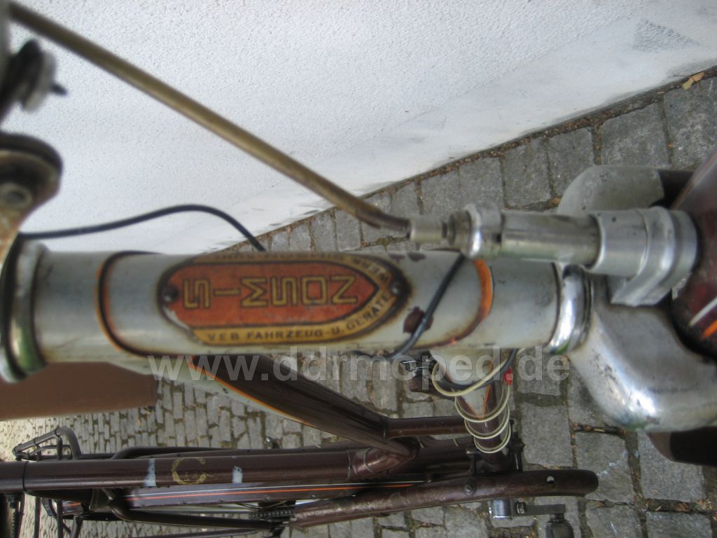

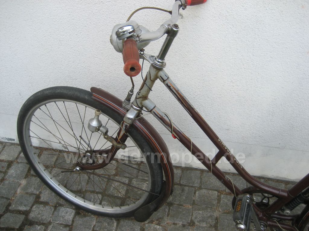

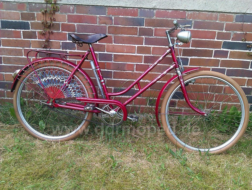

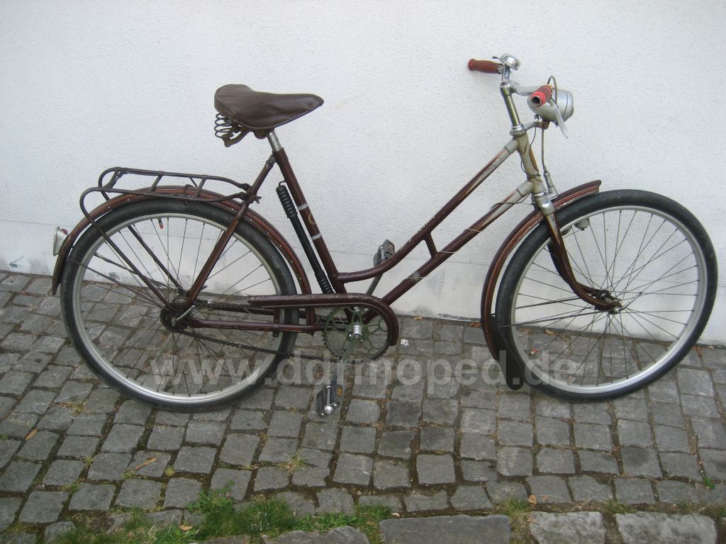

Tach miteinander,
letztens war ich mit meiner Family bei der Oma meiner Frau und da hab ich so erzählt das unsere Tochter jetzt Fahrrad fahren kann und ich mir deswegen auch ein Rad besorgen muß. Da meinte die Oma sie hat noch eins im Keller Stehen das sie nicht mehr benutzt.
Als ich das Rad sah konnte ich nicht nein sagen und habs gleich mitgenommen.
Vielleicht könnt ihr mir sagen ob es noch halbwegs im Original zustand ist.
MfG Wolfgang

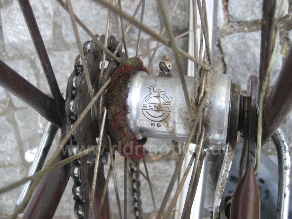

Auf der hinteren Nabe steht 56 vorne 55.
MfG Wolfgang

Geschrieben am: 12.08.2012, 15:57
Ist ein sportl. Damentourenmodell 4a Baujahr 56, weil es angelötete Pumpenhalter hat.
Sehr schön, Leichtgepäckträger, Alufelgen, Achsen an Hebelmuttern, BSA Keiltretlager.
Lack auch original, Rücklicht und Vorderlampe sind neuer, da war eine Rülikombination von Aufa dran(Hexennase) und vorn eigentlich auch eine Aufa. Der Sattel ist auch nicht original, da kommt entweder einer mit Regulierfedern ran oder ein Simson Sportsattel.
Hier ein Beispiel für ein originales.
Nur das Tretlager ist hier eine Ausnahme und anders.

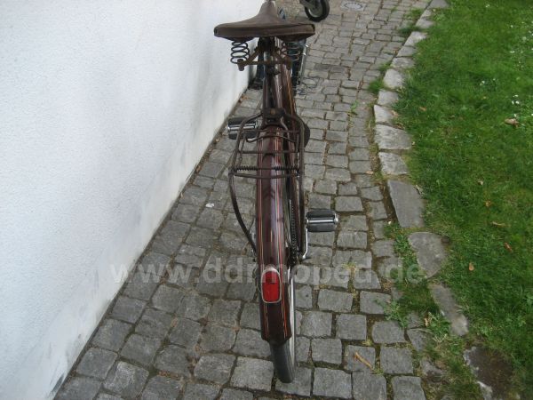

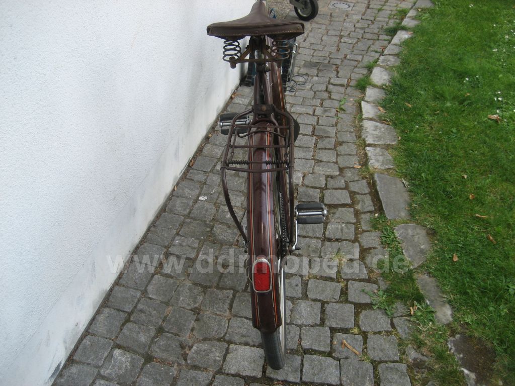

...noch eins von hinten.
MfG Wolfgang

Geschrieben am: 12.08.2012, 16:02
Beiträge: 645
Mitgliedsnummer.: 5146
Mitglied seit: 24.01.2012
OK Maik , danke für die Info.

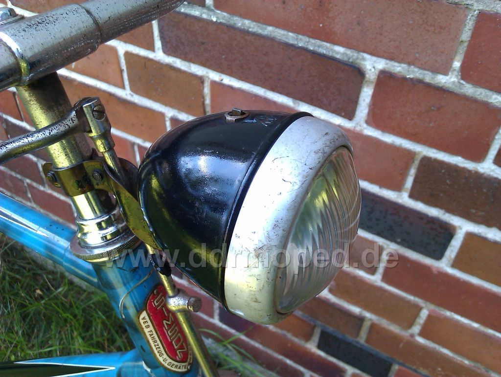

Geschrieben am: 13.08.2012, 18:30
Beiträge: 5095
Der Scheinwerfer muss nichtmal später drangekommen sein. Sieht mir nach einem Rümag MGK aus, da steht das Datum meist auf der Rückseite vom Reflektor drauf.

Geschrieben am: 27.08.2012, 13:29

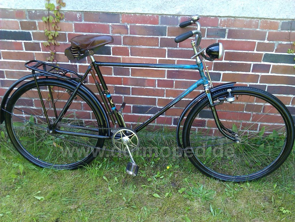

Hab heut nochmal etwas Zeit mit dem Simson verbracht und es fahrfertig gemacht.

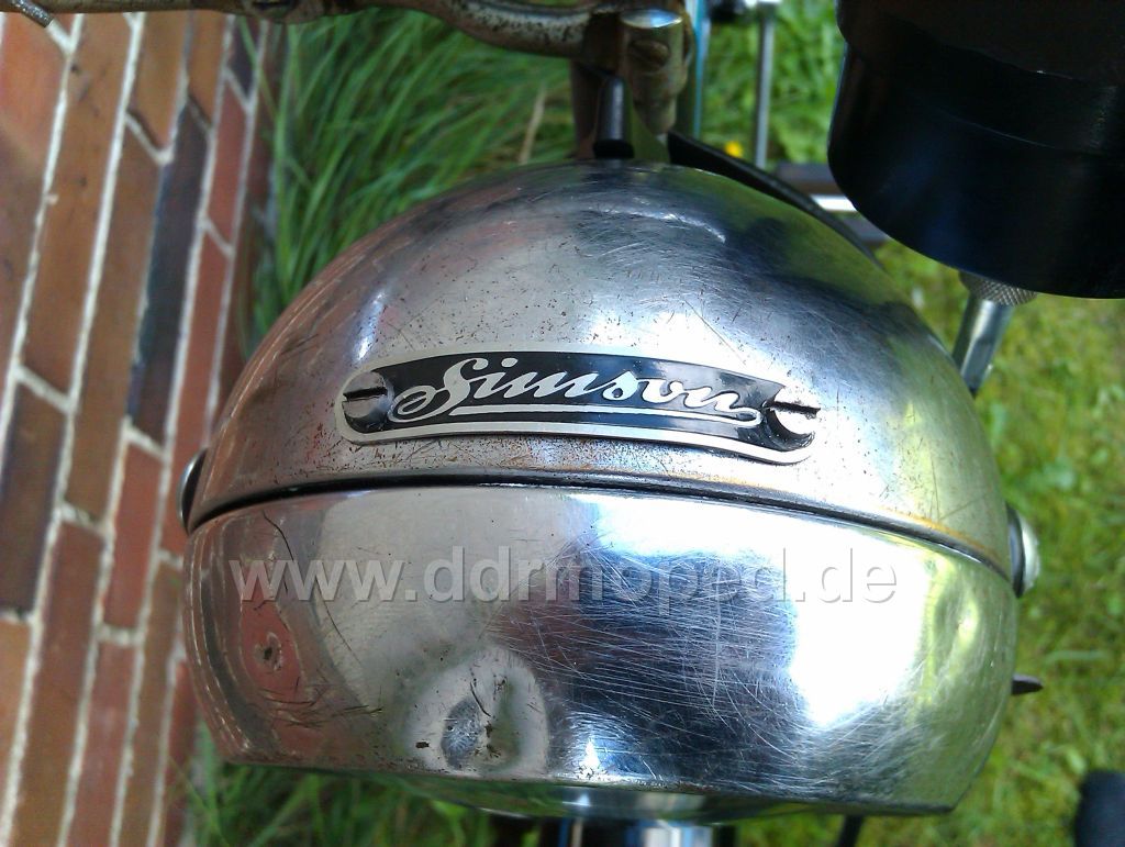

Geschrieben am: 27.08.2012, 13:31
Leider ist der Schalter von der IKA aussen und innen Kaputt.
Geschrieben am: 27.08.2012, 13:33

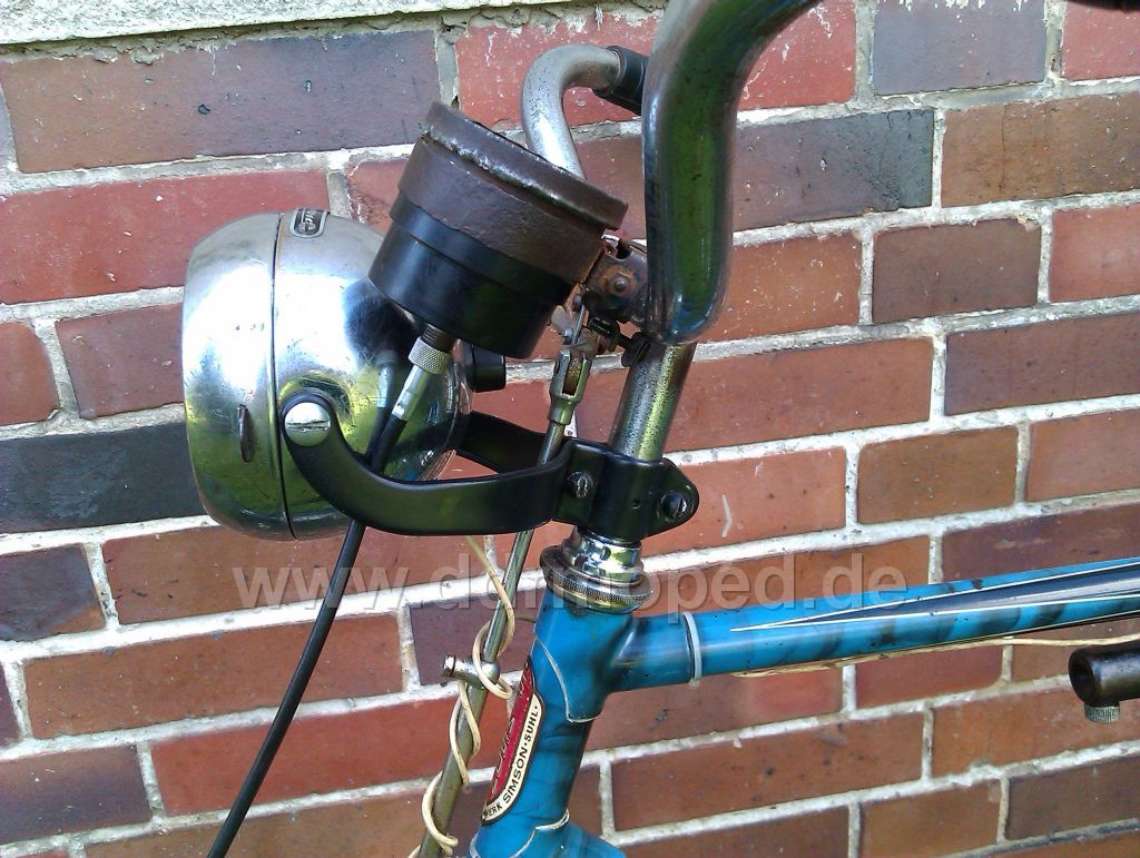

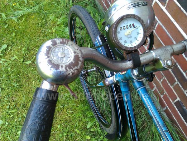

Also hab ich die Daimon genommen, so hab ich gleich eine Halterung für die Tachopeese und sie schlackert nicht so umher.
Geschrieben am: 27.08.2012, 13:34

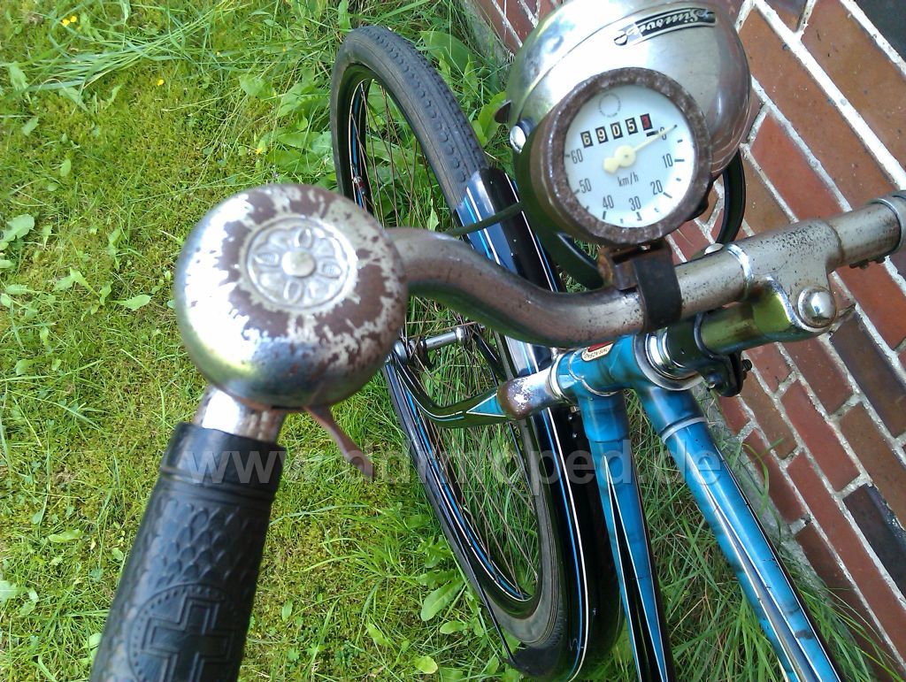

Tacho von 54 ist auch dran und eine schöne Lilienklingel.
Geschrieben am: 27.08.2012, 13:38
Nicht original, aber da ich noch ein Sattelschild hatte, hab ich es auf die Lampe geschraubt anstelle des Daimonschriftzuges, passt so zum Rad.
Scheinwerfer kann aber jederzeit wieder gegen die originale Lampe getauscht werden.
