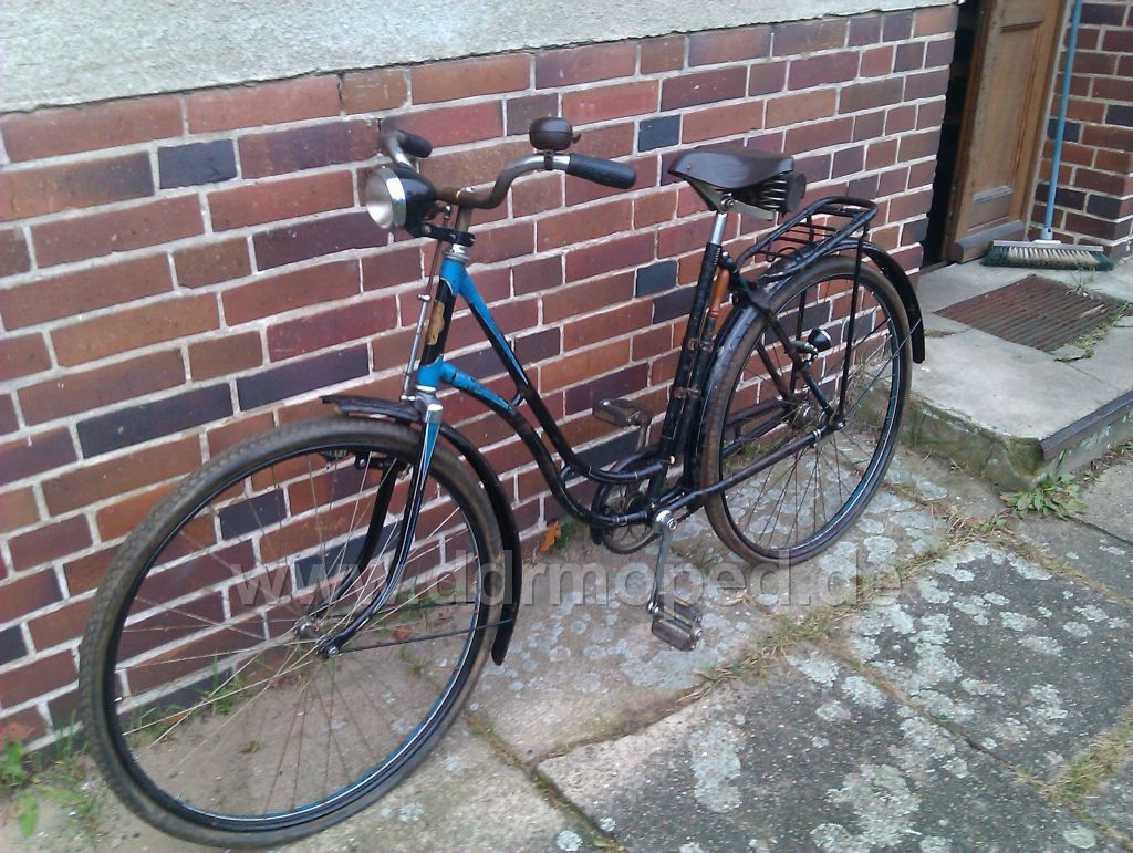

Sehr schönes Rad!!
Nur habe ich irgendwie das "Dinner for one" gefühl, wenn ich dein Sammelvorgehen beobachte...
Aber jedem wie es beliebt!
Thomas von Schneider
Geschrieben am: 23.11.2012, 16:30
Das macht doch Spass, man hat Abwechslung wink.gif Was will man mit so vielen Rädern die ewig rumstehen und nicht genutzt werden. Deswegen hab ich nicht mehr als 10.
Seh es als Kreislauf...Dinge kommen und gehen.
Nicht jeder kann wie du sich ettliche hinstellen.
Ich finde es schön wenn ich ein Rad bekomme, es etwas aufarbeiten kann und Freude dran hab, bis ich es wieder verkaufe um bspw. ein neues anzuschaffen. Ich verdiene kein Geld, sondern lebe mein Hobby aus.

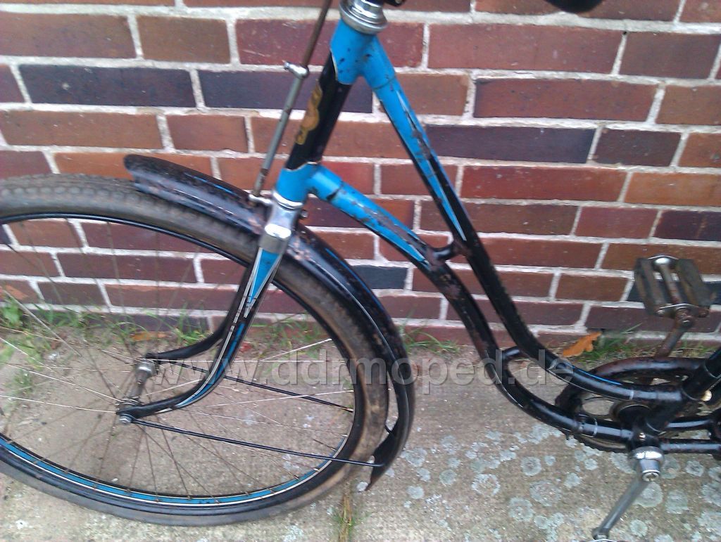

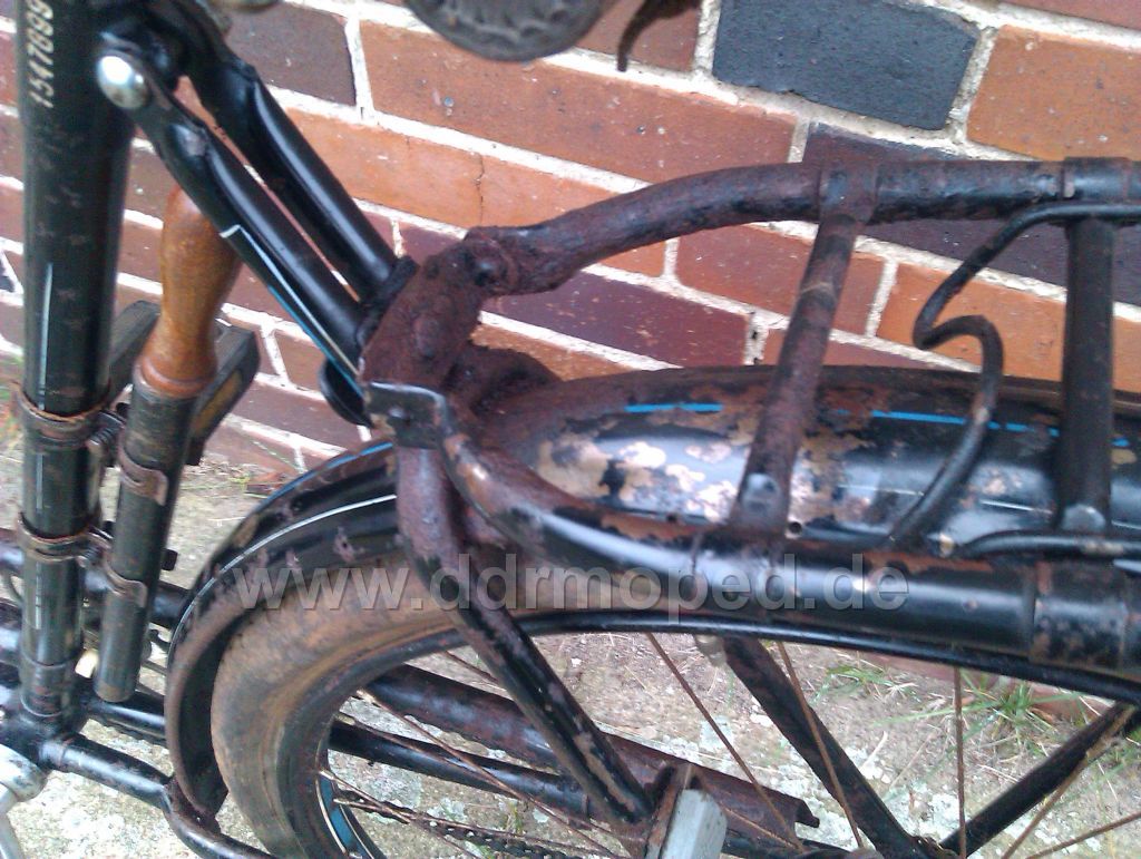

Ich hatte heut morgen mal das andere Simson draussen und hab überlegt wie ich vorgehen werde, denn es soll ja mal wieder genutzt werden und optisch etwas besser dastehen als jetzt.
Im Grunde genommen steht es gut da nur an einigen Stellen ist es sehr heftig.
Geschrieben am: 23.11.2012, 18:45
Noch ist kein Owatrol daran, ich habe ja bereits einige Tipps bekommen, erstmal will ich es reinigen und die Ölreste runternehmen, das geht gut mit Fittwasser und etwas Essig, vorne müsste dann auch das Fertan ausreichen um die Roststellen zu schwärzen und auch Wachs.
Geschrieben am: 23.11.2012, 18:51
Nur hier iust nichts mit abschaben, da der Rost schon heftig ist. Ich hab da soeine Idee:
erst kürzlich hab ich den MZ Tank innen der noch schlimmer war entrostet und zwar mit in kochendem Wasser aufgelöstem Zitronensäure Pulver. der Lack wurde nicht angegriffen und das Metall war blank wie gestrahlt, auch heute rostet noch immer nichts, ich habs nur mit Öl ausgeschwenkt.
Könnte man nicht eine Zinkwanne mit heissem Wasser befüllen und die Teile so entrosten?
Die anschliessend blanke Metalloberfläche müsste ja dann sehr gut mit Fertan reagieren und der Blattrost wäre ja vorher weg. Der Lack wird ja nicht angegriffen.
Ist nur ein Gedanke.
Flacheisenreiter
Geschrieben am: 23.11.2012, 19:55
Beiträge: 1338
Mitgliedsnummer.: 3659
Mitglied seit: 23.07.2010
Ist eine gute Methode, bloß hinterher gut neutralisieren, trocknen und zeitnah nachbehandeln.
Lediglich bei Teilen mit Hohlräumen würde ich die mechanische Entrostung vorziehen.
Jemand mit viel Geduld nimmt sich einen Dremel mit feinem Schleifaufsatz und beseitigt bzw. glättet so jedes einzelne Rostnest...ist aber äußerst aufwändig, hab schon nach der Gabel meines ungarischen Schrottfundes keine Lust mehr auf den Rahmen ph34r.gif .
MfG
Tobi, der Flacheisenreiter
Mein Stand-/Fuhrpark:
Malli
Geschrieben am: 23.11.2012, 20:07
Beiträge: 1087
Mitgliedsnummer.: 4074
Mitglied seit: 25.12.2010
Also mit Zitronensäure in Verbindung mit Lack wär ich vorsichtig, ich hab so schonmal den Lack hinterher in Fäden hängen gehabt. Selbst Chrom bekommt man damit weg, hatte verchromte Sattelfedern in Zitronensäure gelegt um die einzelnen Roststellen weg zu bekommen, als ich sie am nächsten Tag wieder rausgeholt hatte war der Rost zwar weg - der Chrom aber auch! Aber zum entrosten gibts nichts besseres thumbsup.gif
Chris
Geschrieben am: 23.11.2012, 20:18
Ich werde es mal unauffällig am Gepäckträger testen, dann kan man ja beurteilen wie der Rest reagiert. Erstmal muss es zerlegt werden.

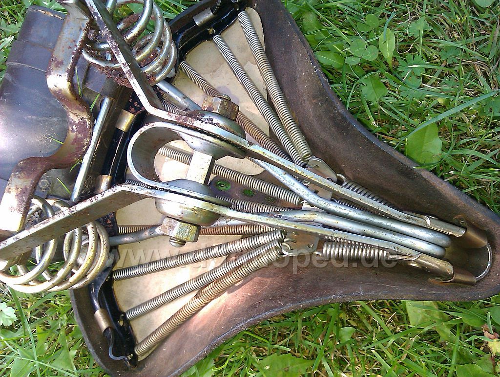

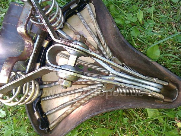

Mal ne andere Frage: Sind die Sattel von Simson und Burgsattel (Augustusburg) vom Unterbau identisch?
Martin
Malli
Geschrieben am: 23.11.2012, 22:15
Beiträge: 1087

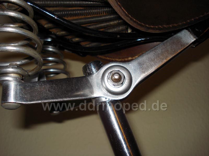

Nein, die Aufnahme vom Sattelkloben ist bei den Simson Sätteln anders.
siehe hier:
Chris
Theofilo
Geschrieben am: 23.11.2012, 22:24
Beiträge: 761
Mitgliedsnummer.: 5762
Mitglied seit: 15.08.2012
Danke ph34r.gif Das Teil fehlt an meinem Simson-Sattel-Oberteil ;-)
Martin
Geschrieben am: 24.11.2012, 18:08
Um es mal zu umfassen, Simson hatte die verzahnung im Gestell, somit wurde der Sattelkloben ohne Scheiben dazwischen befestigt, was Matterial einspaaren konnte, das hat so kein anderer gehabt, alle anderen hatten ein Unterlegeblech mit verzahnung, das den Kloben hält.
Geschrieben am: 24.11.2012, 18:10
Hier sitzt der Kloben ohne Scheiben direkt auf dem Gestell.
