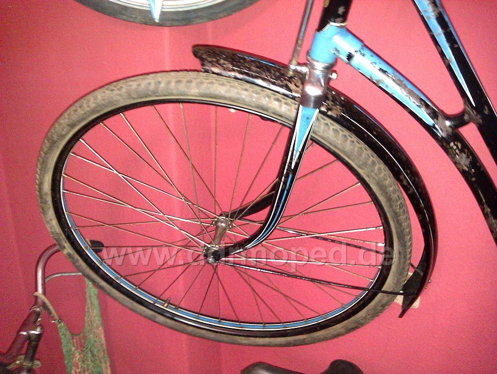

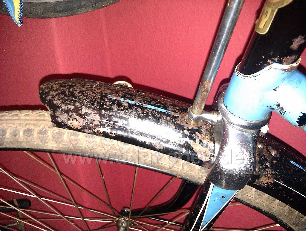

Das Vordere Blech sieht nun so aus, immerhin ist der grobe Rost weg und man erkennt die Linierung.
Geschrieben am: 12.12.2012, 23:19
Ich hab dann den Reifen gereinigt (da sind sogar noch rote Degufa Schläuche drin und Felgenbänder von 8 50, also noch die originale Bestückung biggrin.gif ), auch die Speichen sind poliert und vor allem die Felgen kann man wieder zeigen.

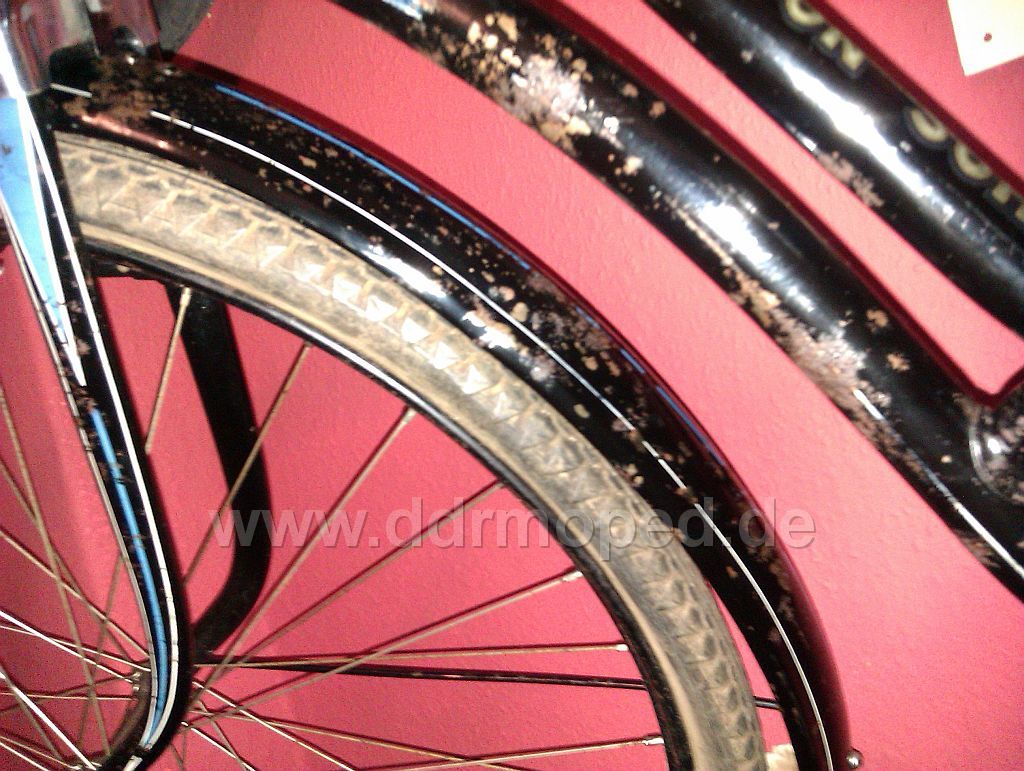

Geschrieben am: 12.12.2012, 23:22
Das vordere Blech glänzt hinten auch wieder sehr schön, die Krater werden noch behandelt, ansonst hat das Rad jetzt weder Öl noch sonstirgendetwas anderes gesehen.
Alles nur mit einem trockenen Lappen poliert.

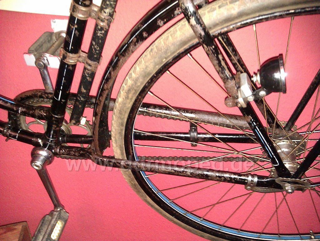

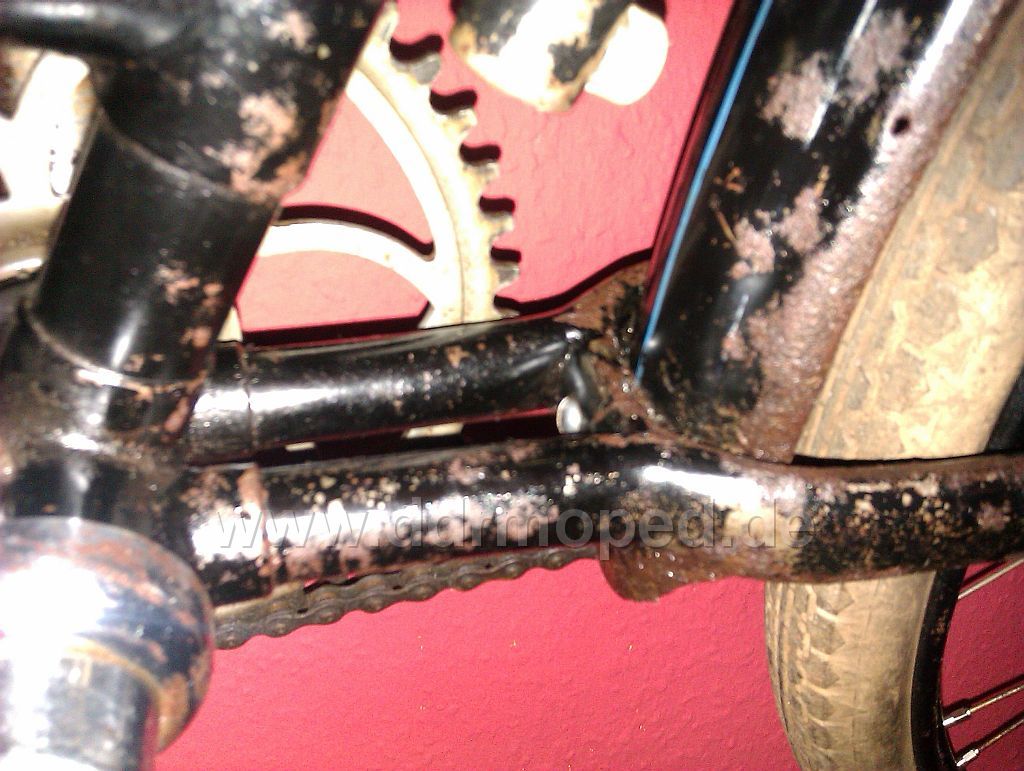

Geschrieben am: 12.12.2012, 23:25
Am Tretlager, war ja eine richtige Verklumpung, diese ist nun weg und nur noch die Naben sind zu sehen, auch hier kann man mit Fertan alles nachdunkeln.
Glanz sollte hier, wieder kein Problem sein. Die Krater bleiben, sind aber später auf den ersten Blick nicht mehr sofort sichtbar.

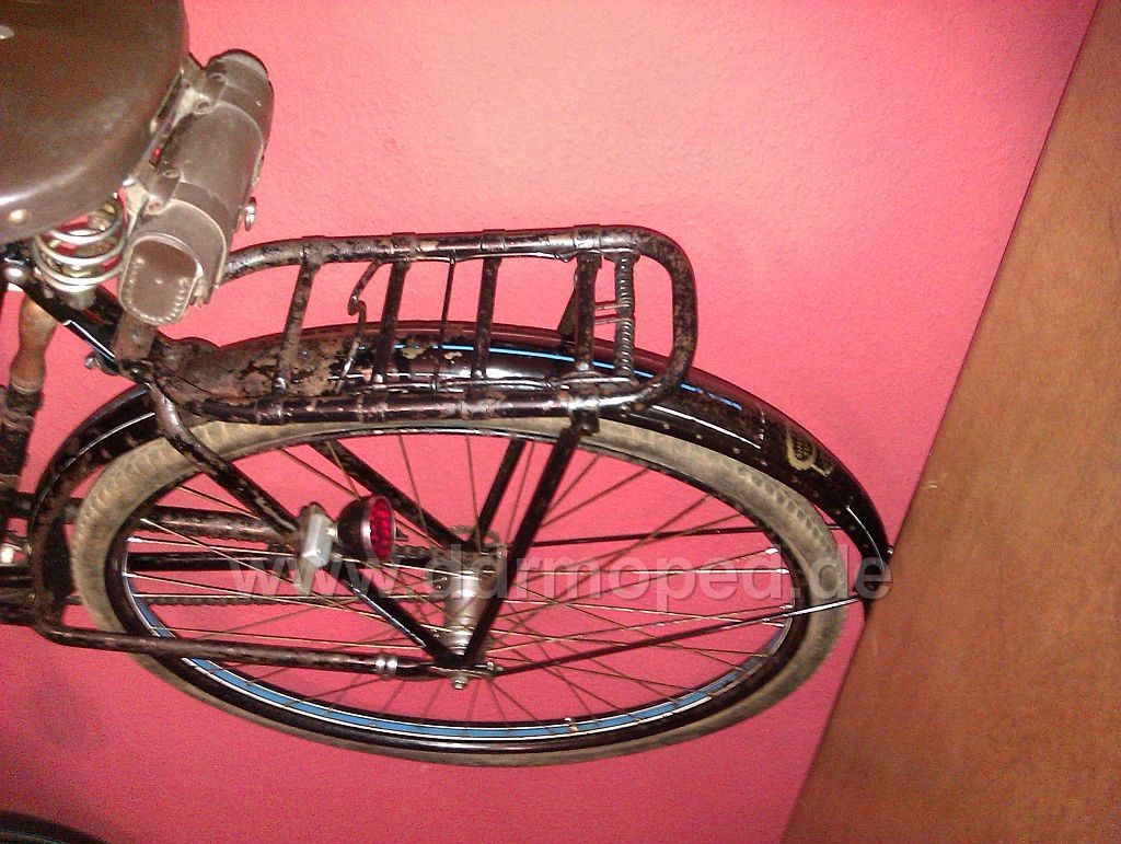

Geschrieben am: 12.12.2012, 23:30

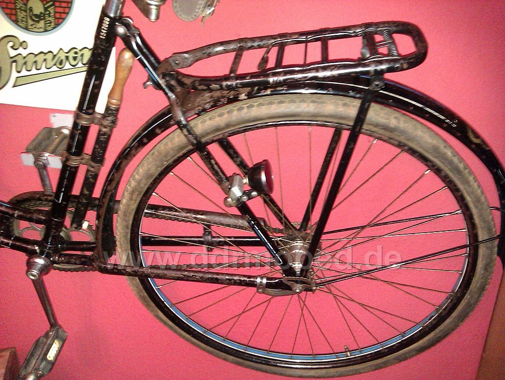

Auch hinten ist alles vorbereitet, es entsteht narürlich schon ein starker Kontrast zwischen den gut erhaltenen Lackflächen und den Rostinseln, aber das wiederum, gibt den ehrlichen Zustand des Rades wieder, für mich eine schöne Patina.
Geschrieben am: 12.12.2012, 23:33

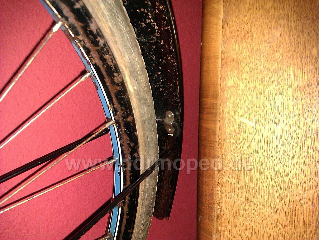

Der Lack auf dem hinteren Blech ist auch noch gut und das goldene Siegel sticht nun schön hervor, ich muss irgendwann mal bessere Bilder machen und das Rad mal wieder runtertragen.

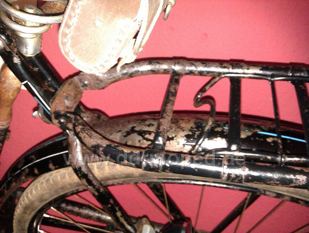

Geschrieben am: 12.12.2012, 23:35

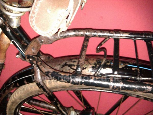

Hier die schlimmste Stelle, wie man sehen kann, ist das Blech darunter noch nicht durch und von der "Blätterteig Konsestenz" noch weit entfernt. Man kann hier auch viel nachdunkeln, wichtig ist das der Rostklumpen von vorher in seiner schönsten Blüte nun verschwunden ist.
Geschrieben am: 12.12.2012, 23:40
Auch im unteren Bereich ist alles noch im Rahmen, obwohl die Unteren Rahmenstreben doch recht rostig waren/ es sind. ich denke das läösst sich aber wieder hin bekommen, auch der Kettenschutz ist wieder einigermaßen glatt, die Speichen sind auch nicht mehr so rostig. Und die Naben glänzen wieder.
Geschrieben am: 12.12.2012, 23:42
Auch unter den Blechen sieht alles gut aus, die mache ich von unten mit Owatrol, das müsste reichen, so oft fahre ich ja nicht.

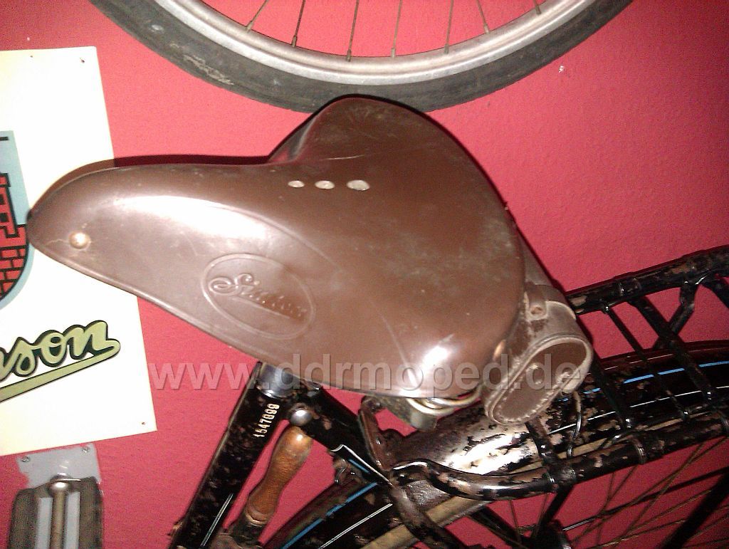

Der Sattel ist auch wieder schön und so glatt, das man denkt der ist aus Gummi und nicht aus Leder.
Nur noch ein paar Schimmelfraßstellen an der Oberfläche sind zu sehen, die werden aber nicht mehr glatt zu machen sein, ist eben Patina.

So wie es jetzt aussieht kriegst Du das mit Fertan und Owatrol wieder hin. Owatrol trage ich persönlich an stark verrosteten Stellen dick auf und wische es dann mit einem fusselfreien Lappen gleich wieder ab. So bekommt der Rest der Teile auf denen nur Flugrost ist auch seine Portion ab und ist geschützt. Eventuellen losen Rost muss man natürlich vorher entfernen.
Das Ergebniss sieht bei Tageslicht immer gut aus, nur bei hartem grellem Fotoblitz sieht man hellere Stellen.

Die Bleche zu strahlen wäre Wahnsinn , schon aus dem Grund, weil niemand das Dekor ersetzen kann. Nachfertigungen zumindest davon, gibt es nicht. Wäre es ein neueres, könnte man darüber nachdenken, aber die Nachfertigungen kommen schon von der Machart nicht ans Original heran. Spachteln und schleifen, oder was auch immer, kann ich an jedem anderen Rad, aber nicht bei diesem Zustand. Man kann bei einem Picasso auch nicht einfach die Schicht abschleifen und alles neumalen. Sieht bestimmt schön aus aber hat keinen Wert.
